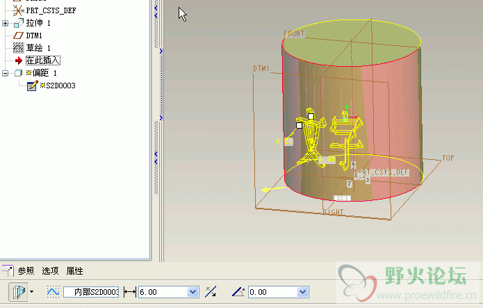

我已经做到偏移这以步了,选择具有拔模特征后,就出现选择一个草绘,我进入草绘后要做什么了?请高手赐教!~

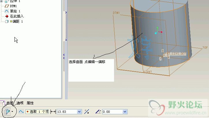

 楼主| 发表于 2009-2-13 15:30 | 显示全部楼层
图片上“选取以个项”是什么意思啊!~

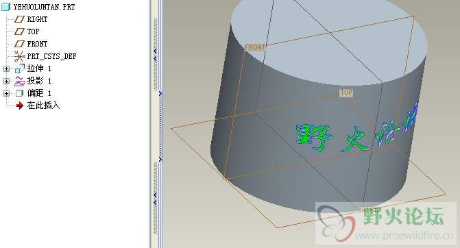

发表于 2009-2-13 20:06 | 显示全部楼层
给你个图文并茂的 包你学会.

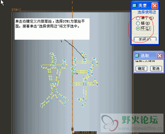

发表于 2009-2-15 09:35 | 显示全部楼层
我刚在论坛上学到了这个,兄弟,草绘就草绘啊?选择一个自己想要的面草绘啊?(下图中就是选择Front偏移面DTM1做草绘的!如果以front面也行自己试一下就知道了)通过边利用做出投影的文字!接着就懂了!
