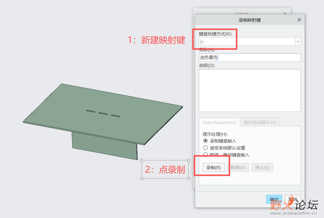

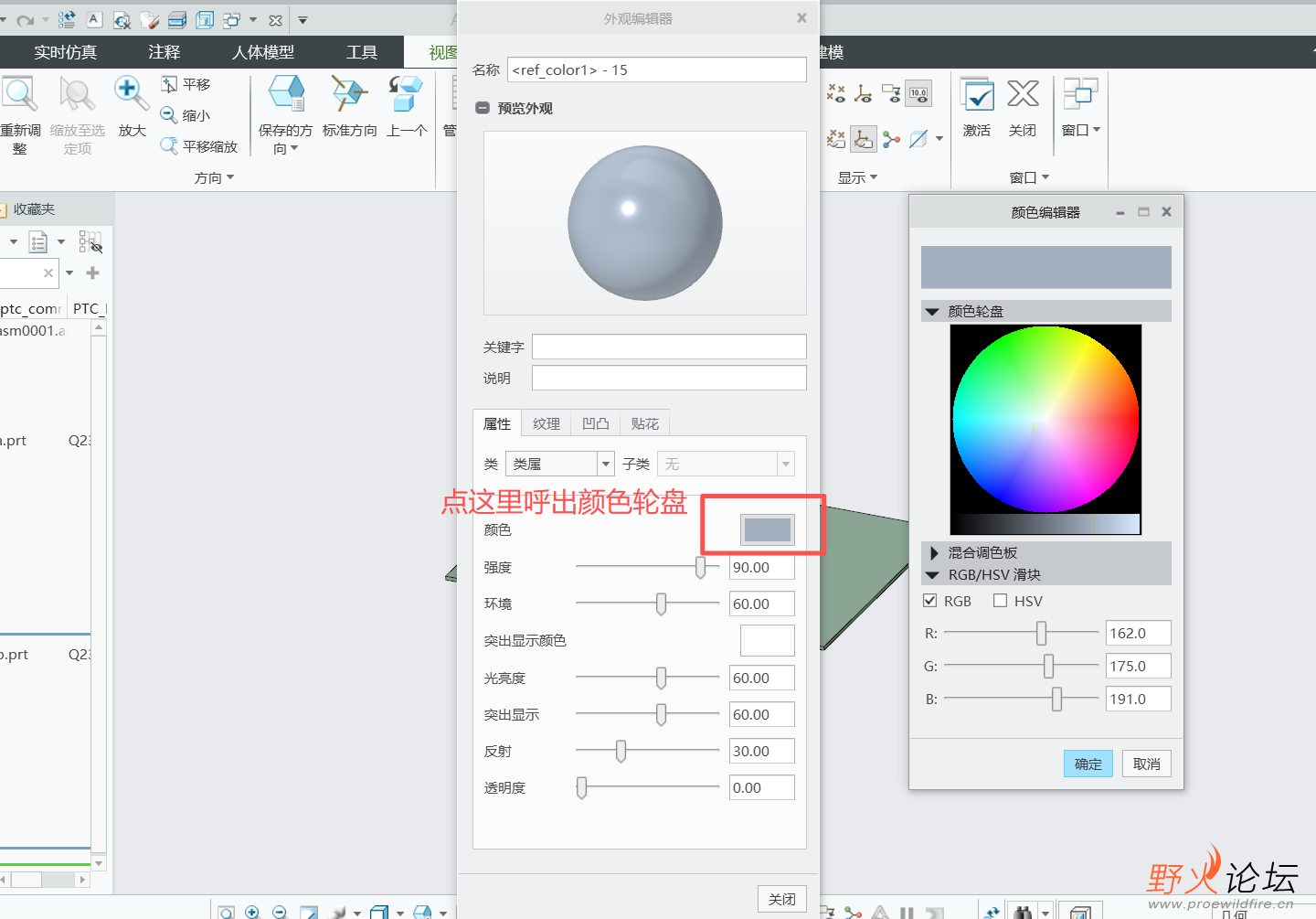

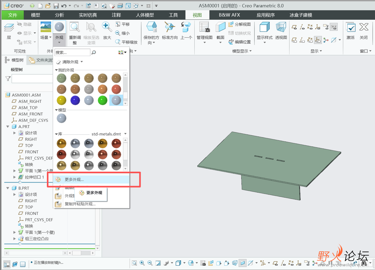

其实可以变通一下,录制的时候不选颜色球,而是选更多外观调出颜色轮盘,在这里暂停录制,接着在轮盘里点选喜欢的颜色,然后恢复录制就行了,不懂怎么上传图片,希望能帮到你

其实可以变通一下,录制的时候不选颜色球,而是选更多外观调出颜色轮盘(这样选项卡就不会缩回去了),在这里暂停录制,接着在轮盘里点选喜欢的颜色,然后恢复录制,一路往下就行了,不懂怎么上传图片,希望能帮到你
