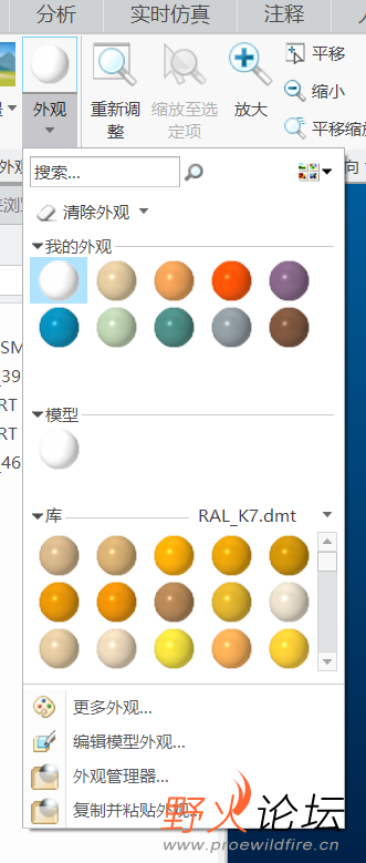

请教,视图>外观>选择我的外观如何设置映射键?
录制过程中,总是自动就跳出,无法设置。

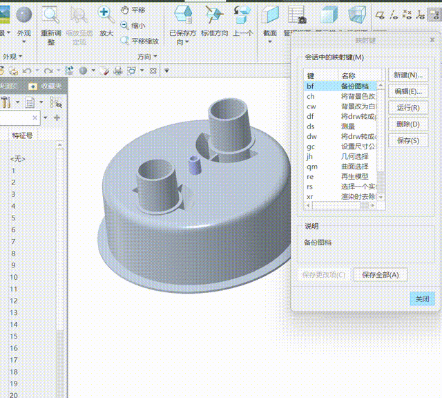

录了一遍很正常呀

Creo7.0实测,没有跳出

4楼所演示的情况是选定颜色的情况下,是可行的。
如果要录制到选取颜色的情况,就跳出了,即在选取蓝色颜色之前。
这样就可以随意选取所需的颜色,而不用固定只能是蓝色。

目前我也遇到这个刺手的问题,可能大家没get到楼主的点。
问题的关键是:如何让颜色面板在录制的时候(直到录制停止)一直显示。
