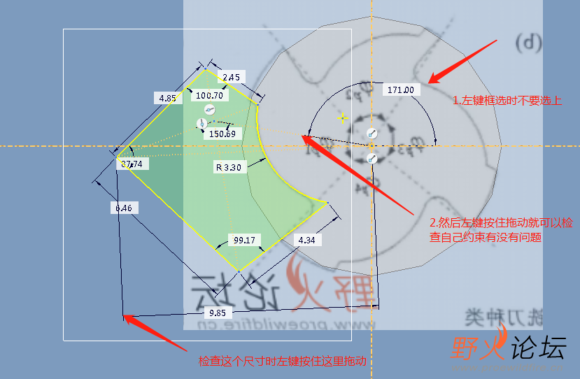

[求助] 扫描的问题加上角度关系变量不成功呢

一般像这种扫描要在内部找一个交点来添加尺寸约束。
而且约束完后最好是检查一下有没有BUG。要检查那个尺寸,就不要框选到它。
如果这样操作得不到自己的想要的效果,就再处理一下。
我也不知道这样解释石否正确,反正我是这样搞的 。
