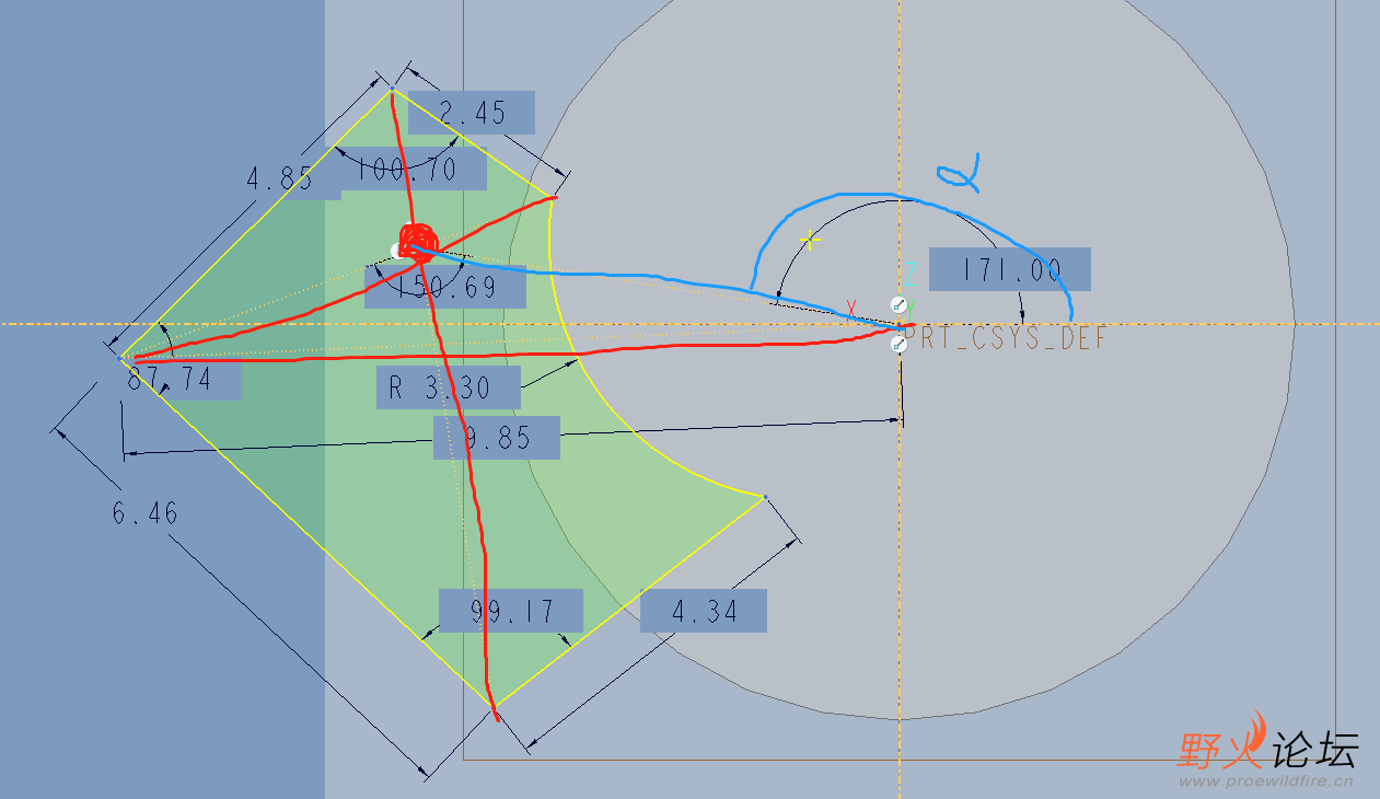

我想画一个铣刀,有截面图,已经在Creo里描出来了,但是用扫描的时候加上角度关系变量不成功呢,请问这种画法可行么。

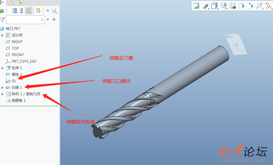

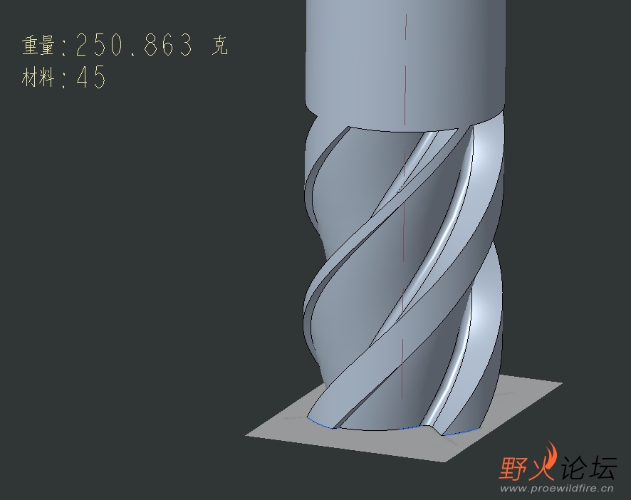

不知道这画法是否正确,没有原图尺寸,有些尺寸只能是随便给的 。
看着不简单,实际就是不简单。
9.0版本

尝试了,出的形状很奇怪,中间扭曲很大,但是起始段和终止段几乎没变化,并且,并且混合好像默认是垂直截面的。

发表于 2023-7-23 10:08 | 显示全部楼层
哪里扭曲大啊?觉得正常的啊

你好,我注意到在这个模型里,旋转的变量是使用的构造线,我之前主要就是旋转没成功,在超过180°后,草绘界面会突变到约束的另外一侧。
