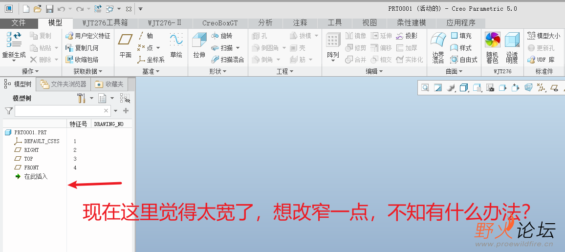

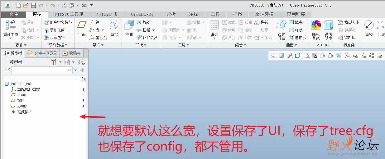

各位坛友,遇到一个关于模型树宽度的问题,论坛内的帖子都搜过了,没有解决此问题,于是再提出来,知道的大佬帮忙解答一下。
问题详见如下描述和附图:
1.我用的7.0  8.0是没问题的,5.0与7.0 8.0同样的设置方式,保存后就是不行。
2.保存了UI,config,tree.cfg然后重启软件还是不行。
3.试了论坛里面类似问题的方法,依然没解决。
4.目的很简单,就是想把模型树的右侧变窄,只需看见特征号就行。
模型树右侧太宽
模型树右侧太宽
鼠标拖拉后变窄的效果
鼠标拖拉后变窄的效果

1.看看帮助文件。看看里面对于UI或tree是怎么描述的。5.0到话,也应该没问题。实在不行,升级一下小版本号,说不定能修复。
2.说一说8.0我是怎么做的。
3.版本,8.0.2.0  效果如下
3.特意提醒,宽度最小为3,不能再小了。(点击,锤子起子下面的树列,右侧有列名称和宽度)
4.最重要的一点,你定型后,导出配置文件,一定要保存在启动目录下面,也就是config所在地目录。

同一台电脑,我的8.0和7.0就是你截图的效果。
但5.0就是不行的,你所描述的几点在我发帖前都操作过,不知道其他人有没有类似的问题,初步怀疑是版本的问题(比较痛苦的是公司不让升级版本)。

升级小版本,5.0.2.0  升级到5.0.5.0
