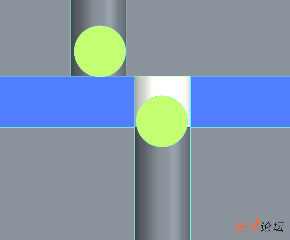

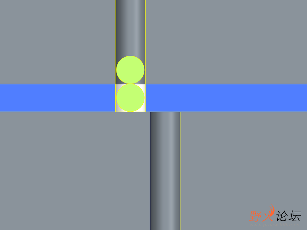

 楼主| 发表于 2022-3-16 09:37 | 显示全部楼层
yellowqc 发表于 2022-3-16 08:46
你要用磁珠的话,怕是应该这样才会掉下来
你的这种结构也可以,但是孔要错开
状态1
状态1
状态2
状态2
310
434
发表于 2022-3-16 13:28 | 显示全部楼层
LZB1074370206 发表于 2022-3-16 09:37
你的这种结构也可以,但是孔要错开
磁珠有磁性,如果是第一种结构,珠子可能吸着不往下掉。而且你开关弹性变弱的时候,可能你按一次就不止掉一颗下来了
77
92
 楼主| 发表于 2022-3-16 13:57 | 显示全部楼层
yellowqc 发表于 2022-3-16 13:28
磁珠有磁性,如果是第一种结构,珠子可能吸着不往下掉。而且你开关弹性变弱的时候,可能你按一次就不止掉 ...
有道理,这个你提醒了我,感谢了
