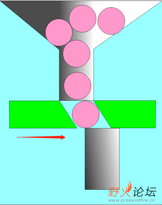

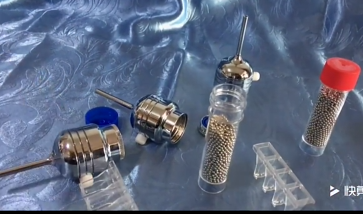

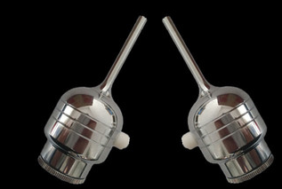

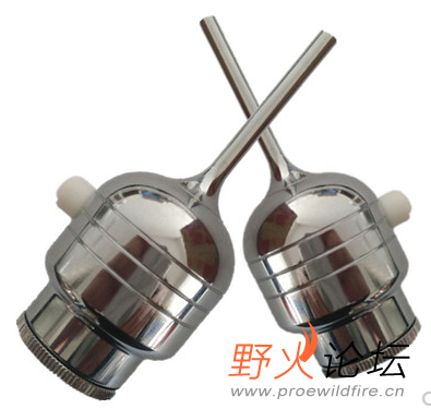

论坛里有哪位大神知道的吗,求指导,我的需求是,把一定数量的球状珠子放到一个容器里面,用手按一下就出来一个珠子,
想知道有什么结构可以实现这个动作,淘宝上有这个产品卖,但是不知道是怎么实现的,如图所示

发表于 2022-3-15 14:05 | 显示全部楼层
我猜的,应该这钟结构实现。

 楼主| 发表于 2022-3-15 14:42 | 显示全部楼层
hkg1989 发表于 2022-3-15 14:05
我猜的,应该这钟结构实现。
大神,你这个怎么做出来的
377
508
发表于 2022-3-15 15:19 | 显示全部楼层
LZB1074370206 发表于 2022-3-15 14:42
大神,你这个怎么做出来的
图片吗?
77
92
 楼主| 发表于 2022-3-15 15:29 | 显示全部楼层
是的
377
508
发表于 2022-3-15 17:46 | 显示全部楼层
CorelDRAW  软件画几个线框填充颜色就实现了。
77
92
 楼主| 发表于 2022-3-15 21:42 | 显示全部楼层
谢谢了,你的那个想法好像是真的可以

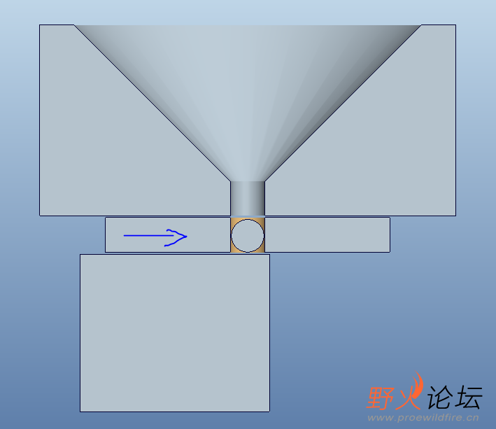

发表于 2022-3-16 08:46 | 显示全部楼层
你要用磁珠的话,怕是应该这样才会掉下来
