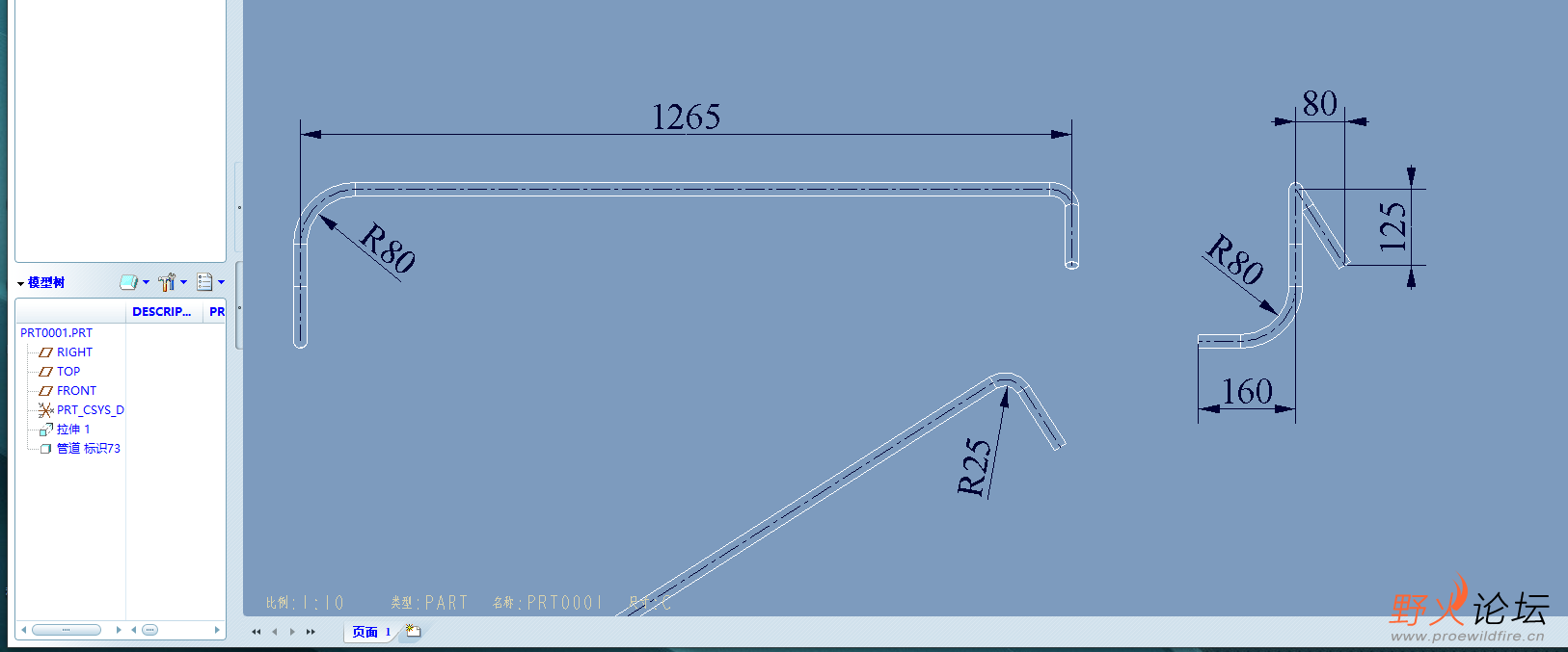

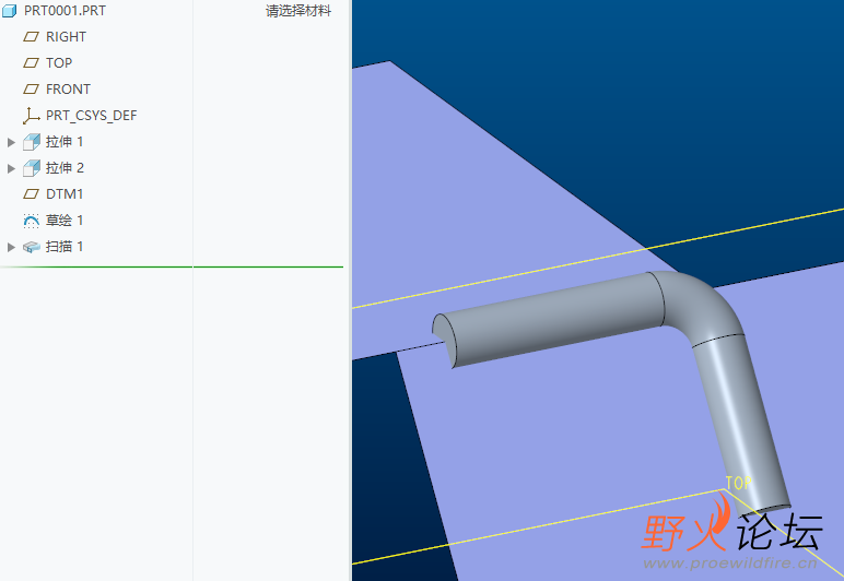

大佬们,你们一般管道怎么建模?如图,图上这个空间折弯管道,我是通过三个面+相交+扫描做出来的,我想问下还有没更简单的方法。以前creo2.0可以用管道命令很方便,但现在creo6.0找不到零件管道了,我想问下还有更简单多样的空间管道建模方法么???分享下谢谢!!

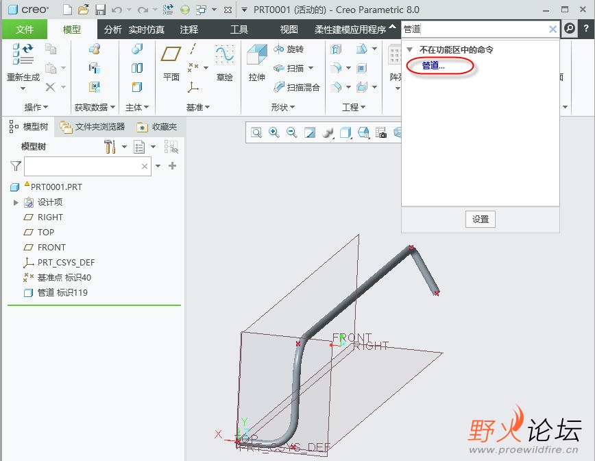

发表于 2021-11-12 21:34 | 显示全部楼层
creo 8.0 里也有管道
prt0001.prt.rar
69.33 KB, 下载次数: 4

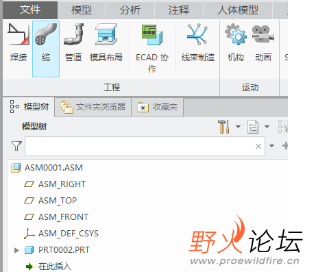

发表于 2021-11-13 14:19 | 显示全部楼层
在组件的应用程序里有“管道”,组件内的子零件也有"管道“。单独零件里却没有,很奇怪

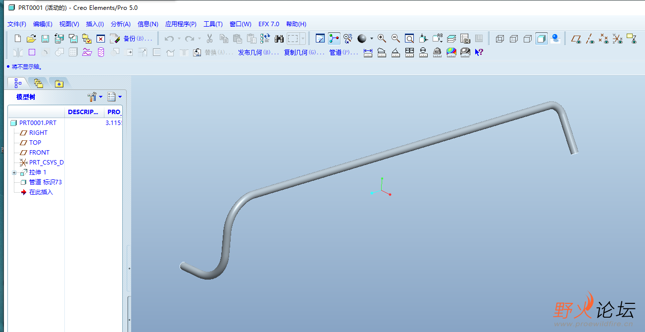

3190
发表于 2021-11-13 21:14 | 显示全部楼层
献丑了。。。
