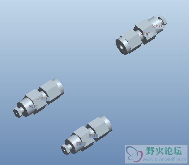

1.创建接头点位。
      管道布置在于你这根管子从哪儿来到哪儿去,所以需要起点和终点。
      我一般把点位设置在接头部件的模型上。按照实际中你管道开始的位置,放置一个点就可以了。

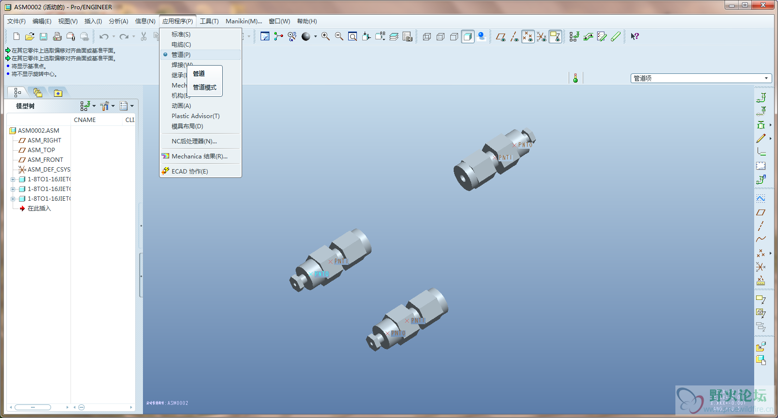

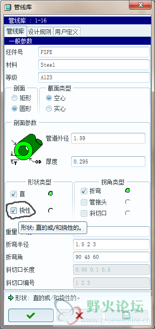

2.创建管线库。

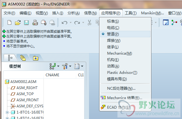

      在创建之前,我们先转换到管道模块。

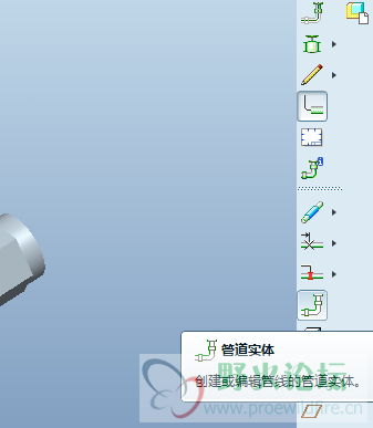

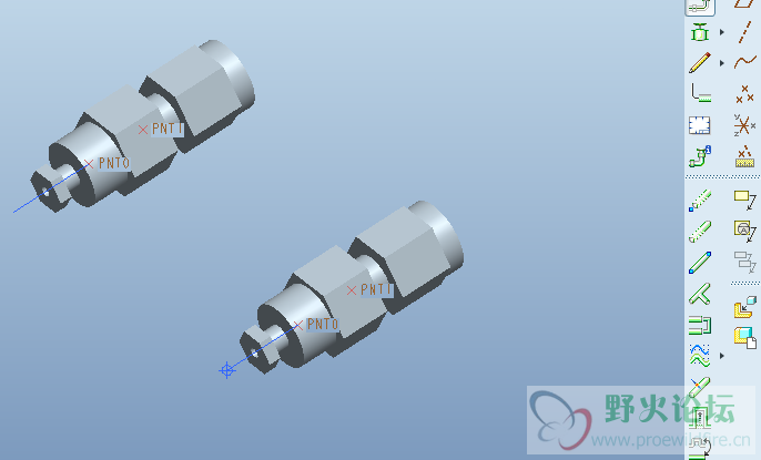

      这时候可以看到最右侧出现了新的菜单栏。
      我们点击第一项,创建管线。

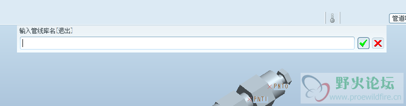

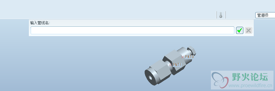

      第一个弹出来的命名框,是指你要做的这根管道的名字。
      第二个弹出来的命名框,是你所要做的管道要用的管材的名字。
      管材命名好了之后,会弹出来对管材的属性设置。我主要是设置管材的内外径,材料目前没研究。
      最重要的是下面,记得勾选挠性,这可以让你在后面布置不规则弯管。

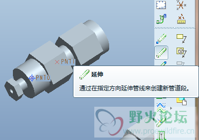

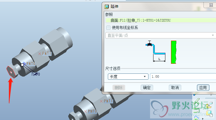

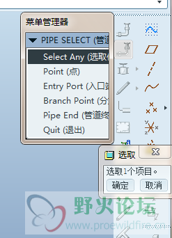

      开始布置,我们先设置一个起始点。
      然后从起始点开始,做直线的管道。

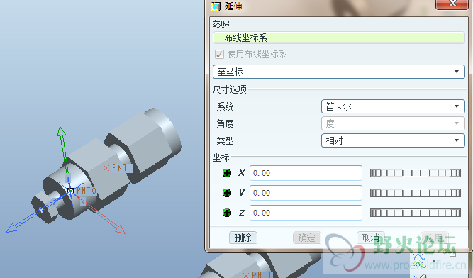

      这里要注意,你点选延伸之后,默认弹出来的框,是以坐标系为准进行的拉伸操作,可以通过拉扯箭头让你的延伸点布置到你想要的位置。
      但是如果就想简单的和接头端面垂直,你就直接点接头端面的平面,就可以变成以端面垂直方向进行拉伸的模式。
      拉伸合适长度,然后完成操作。
      这里我多建了另一个接头出来的直管,为下面挠性部分做一个铺垫。

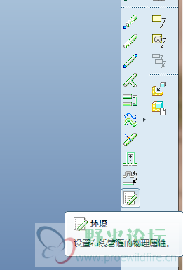

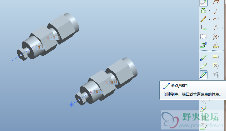

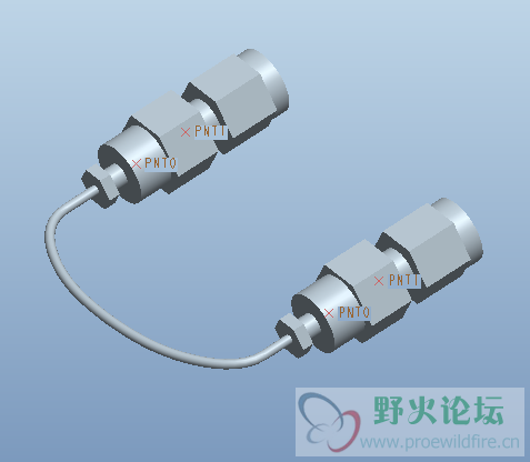

      为了用弯管把两段直管连接起来,我们先要选择切换管道的物理属性。

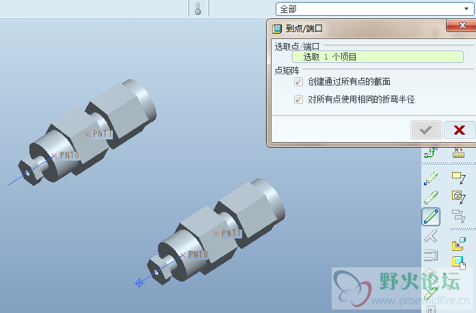

      最后用“到端点”的操作,完成弯管的设置。

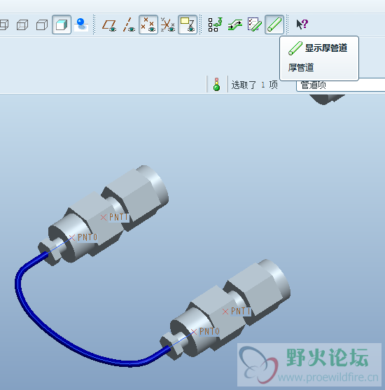

      这时候就完成了管道的布置。
      可以预先看一下效果。

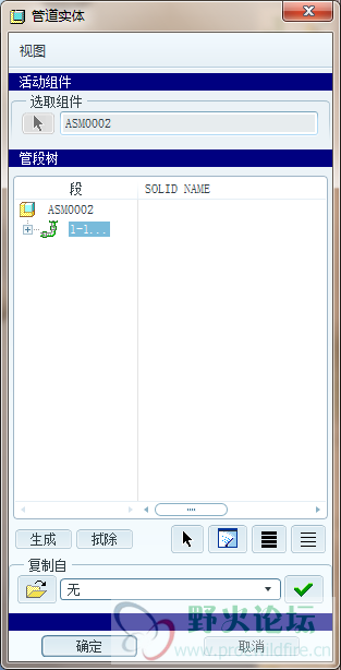

      那如果要建立管道的模型怎么办呢?
      如下操作即可。
