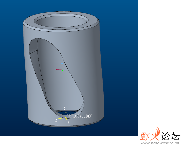

[分享] 坛友研究下这个图CREO怎么弄

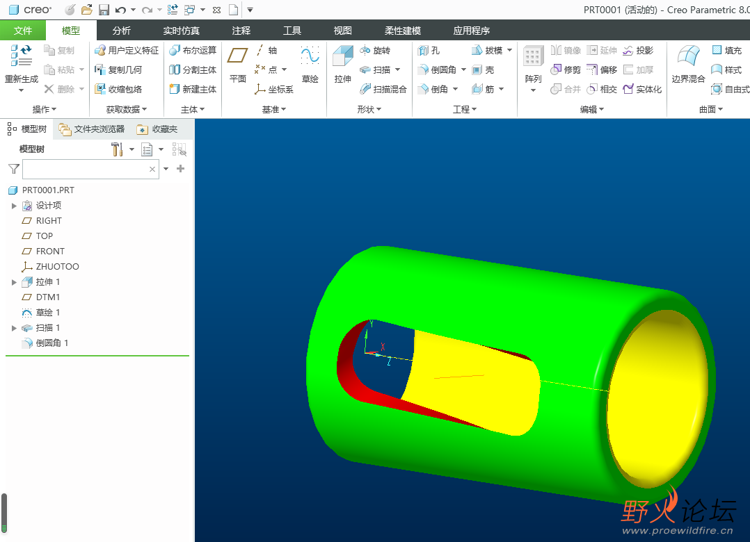

体积块扫描

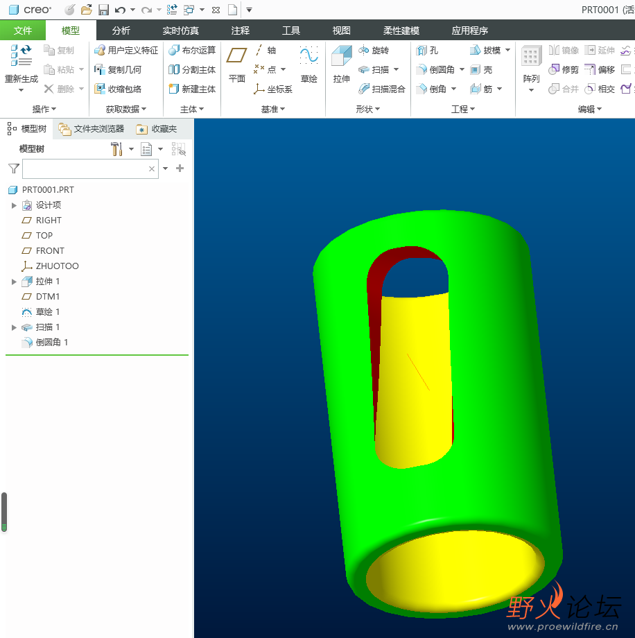

CREO 8有体积块螺旋扫描,其它版本可以螺旋描绘切除再倒圆角

我的另外一个方法,直接扫描的。路径扫描+变截面(控制截面旋转角度)就可以了
