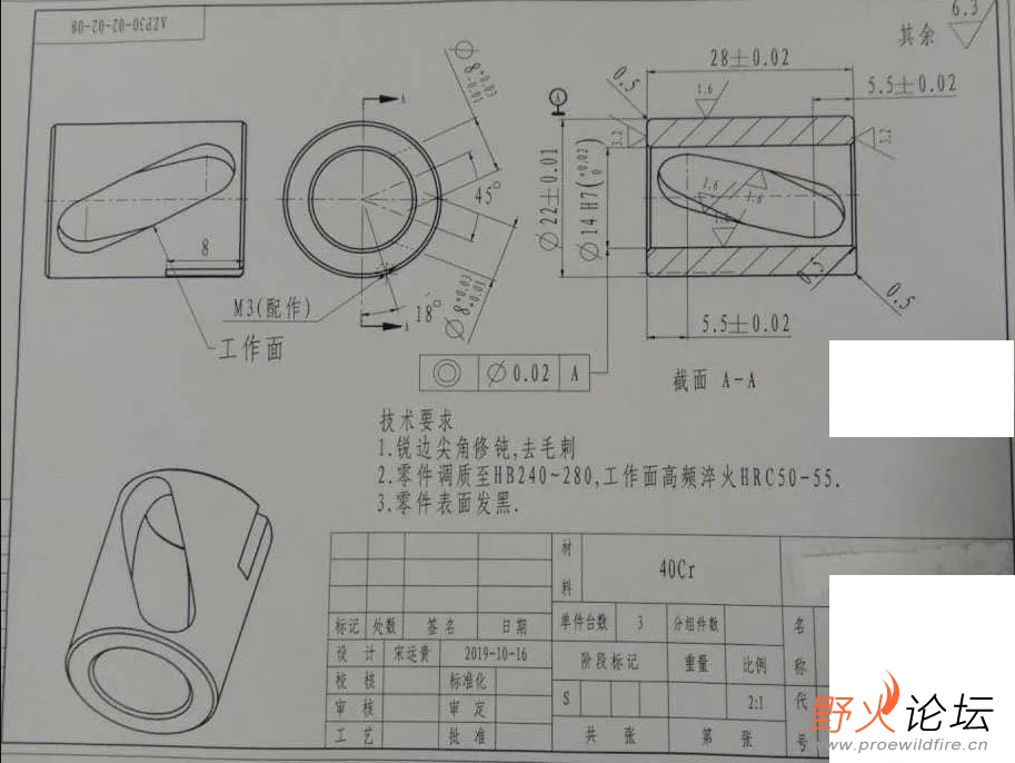

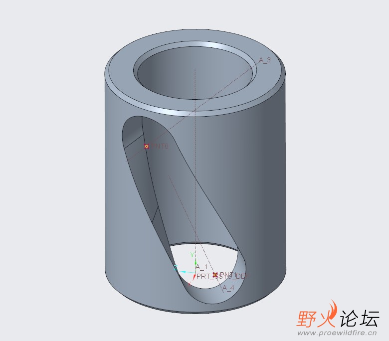

UG那边搬运过来的,UG有个很方便的扫描体切除功能一部可以搞定,CREO我没想好怎么弄
更新 感谢坛友 王劲康 提供思路 更新文件

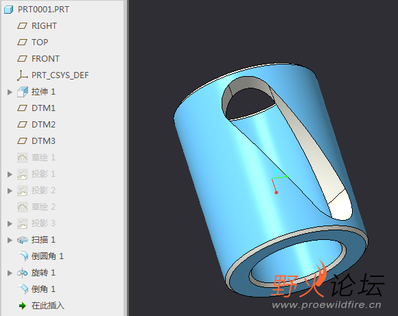

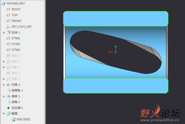

发表于 2021-10-5 14:01 | 显示全部楼层
搞不定
用惯了SW,用Creo 不知从何下手
不象SW支持多实体,简单
qwer.prt.rar (117.42 KB, 下载次数: 12, 售价: 1 金钱)     Creo 5.0

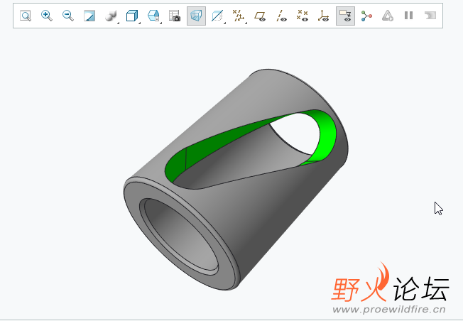

我感觉我这么做也不完美啊。。。
swepcut.zip
154.28 KB, 下载次数: 10
售价: 1 金钱  [记录]
659
940
 楼主| 发表于 2021-10-5 15:28 | 显示全部楼层
有没有完美的方法 直接一次性切出来
