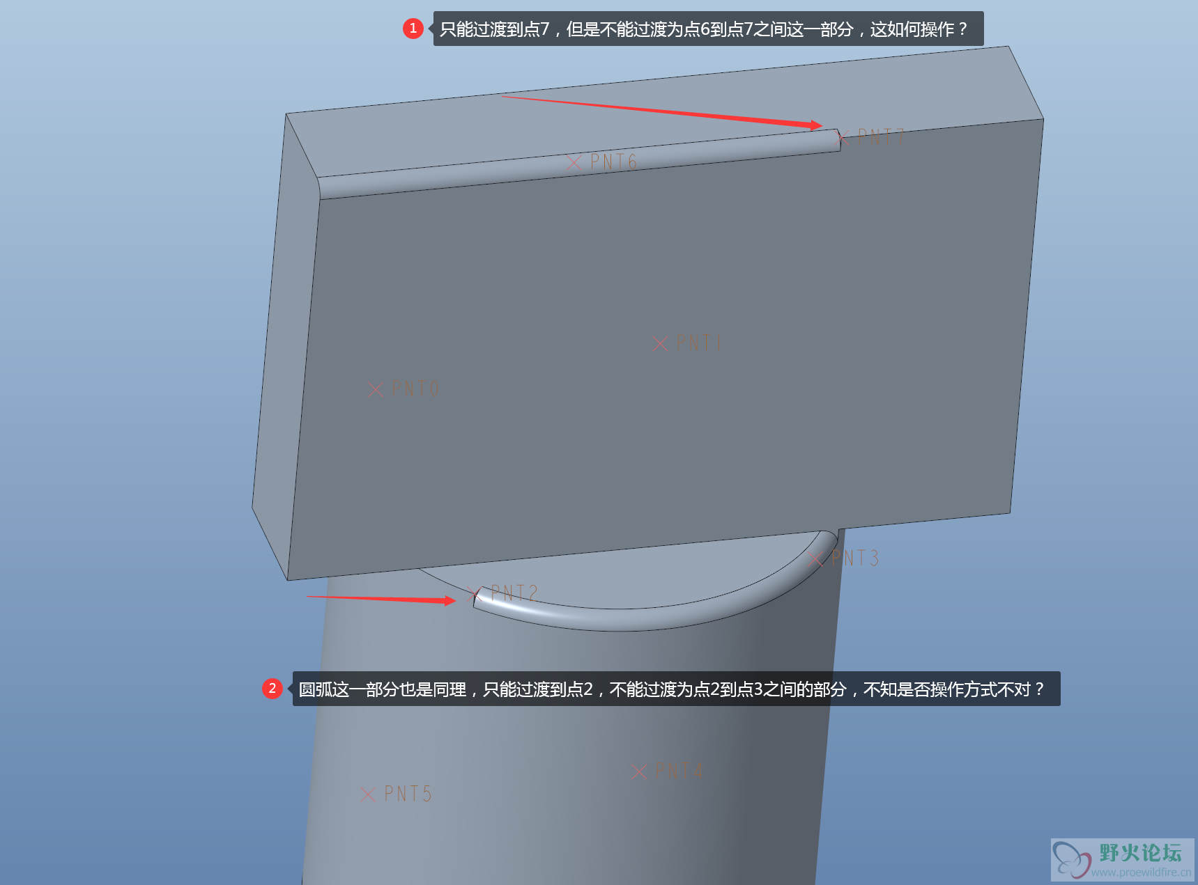

很牛,学习了。不过还有一个小疑问请教一下,非环形倒圆角(一段弧倒圆角或者一条边倒圆角)的过渡只能终止于一个参考,不能让亮点之间过渡,试了很多次都没成功,请问这种情况怎么解决?不知是否是我操作的方式不对

发表于 2021-8-30 09:13 | 显示全部楼层
qingfeng-nn 发表于 2021-8-29 11:38
很牛,学习了。不过还有一个小疑问请教一下,非环形倒圆角(一段弧倒圆角或者一条边倒圆角)的过渡只能终 ...
是可以的,同样利用这个过渡技巧
