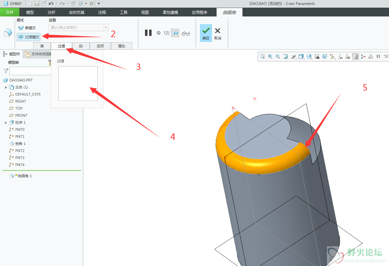

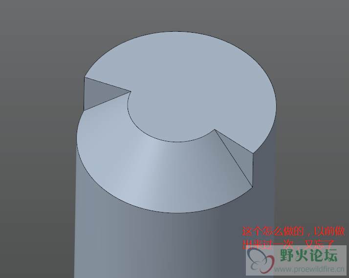

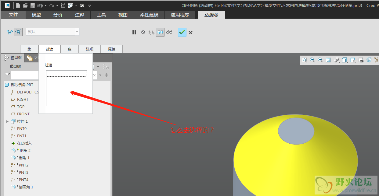

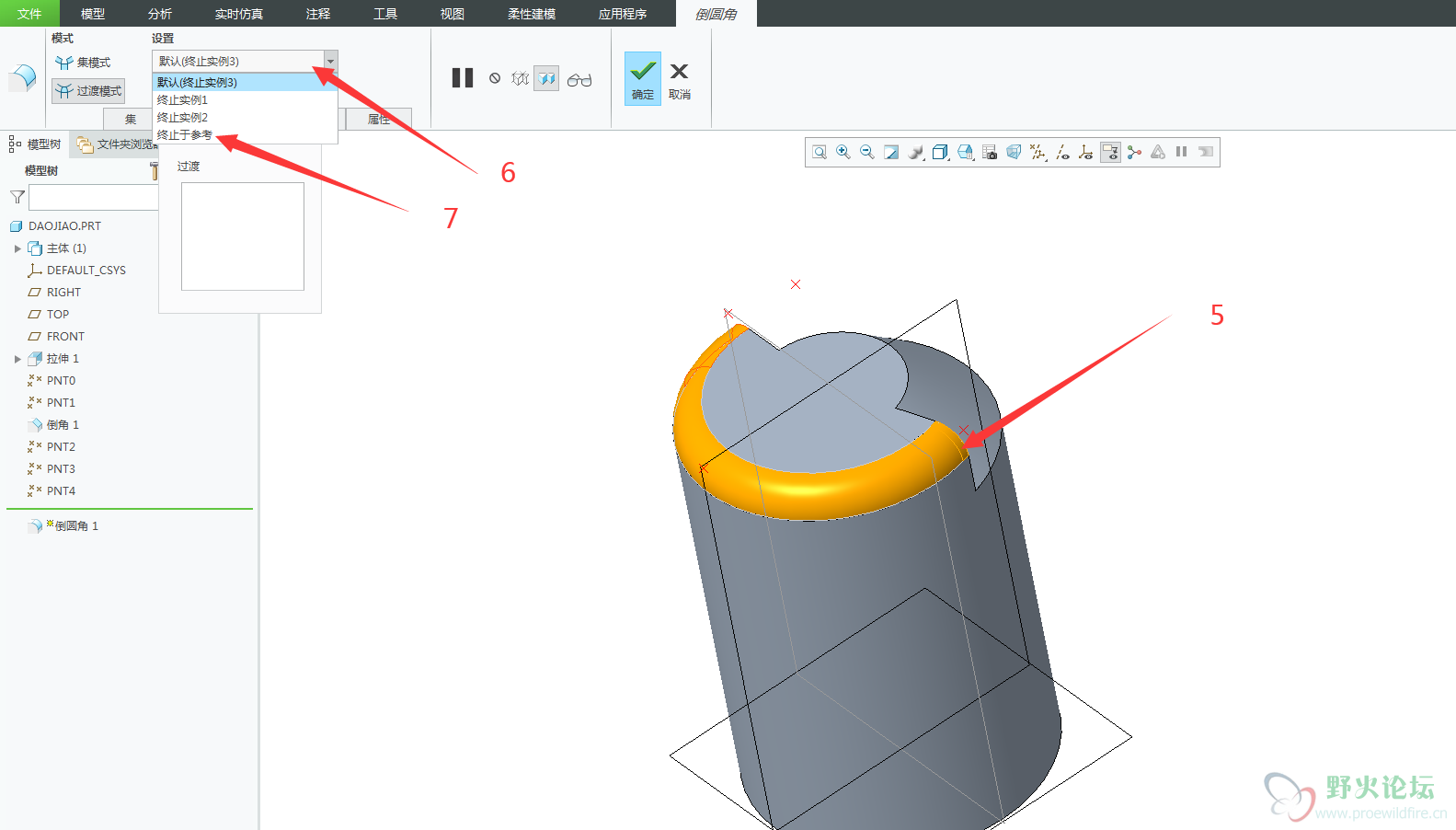

倒角过渡怎么选择行程,忘记怎么做的了,一起那个学习的贴找不到了。感谢

 楼主| 发表于 2021-8-28 11:35 | 显示全部楼层
奉上我以前做的文件,研究下。怎么做的真的一点印象都没。请大神再解答下谢谢

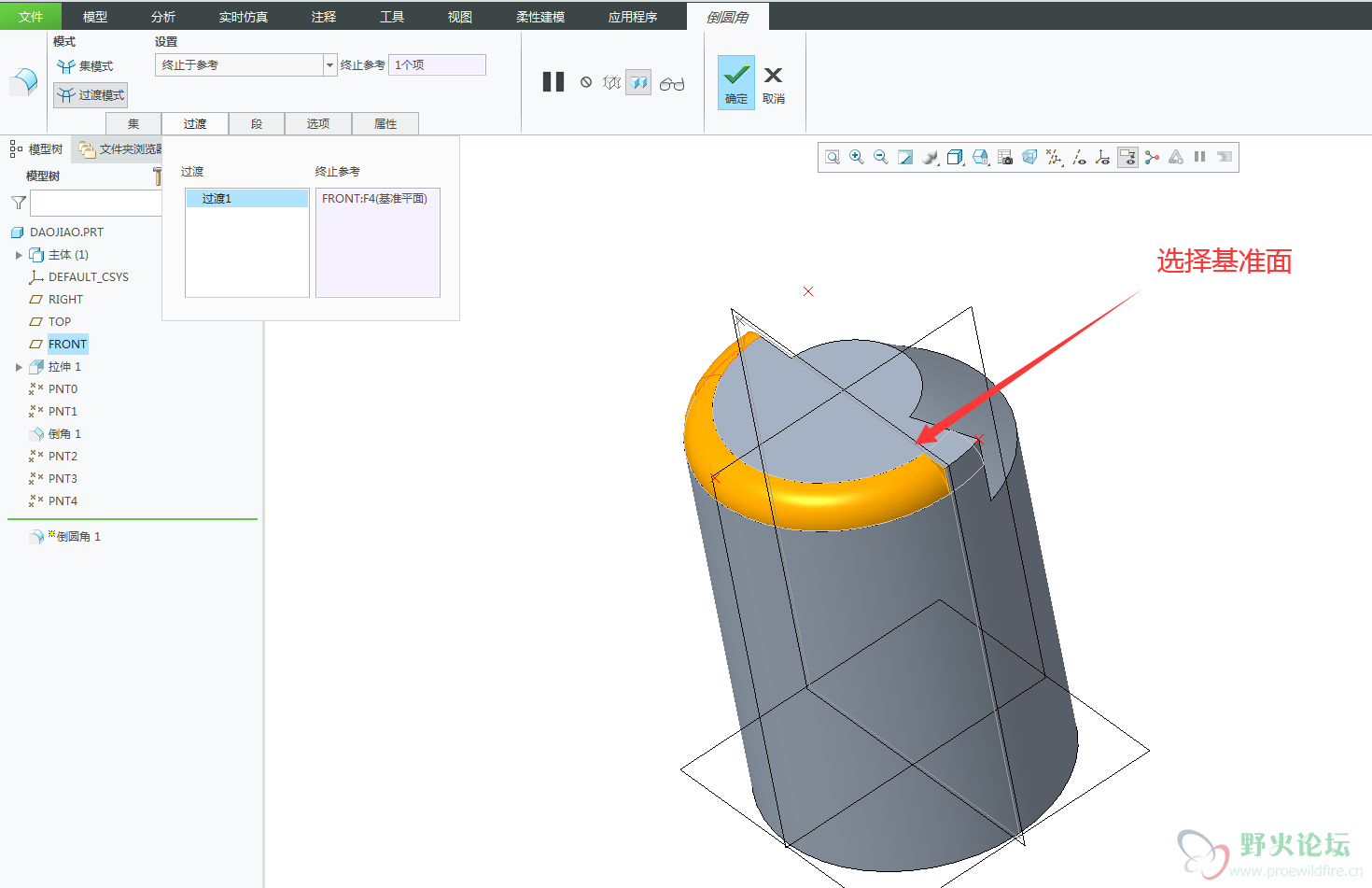

发表于 2021-8-28 10:42 | 显示全部楼层
看看吧,点图片看大图.

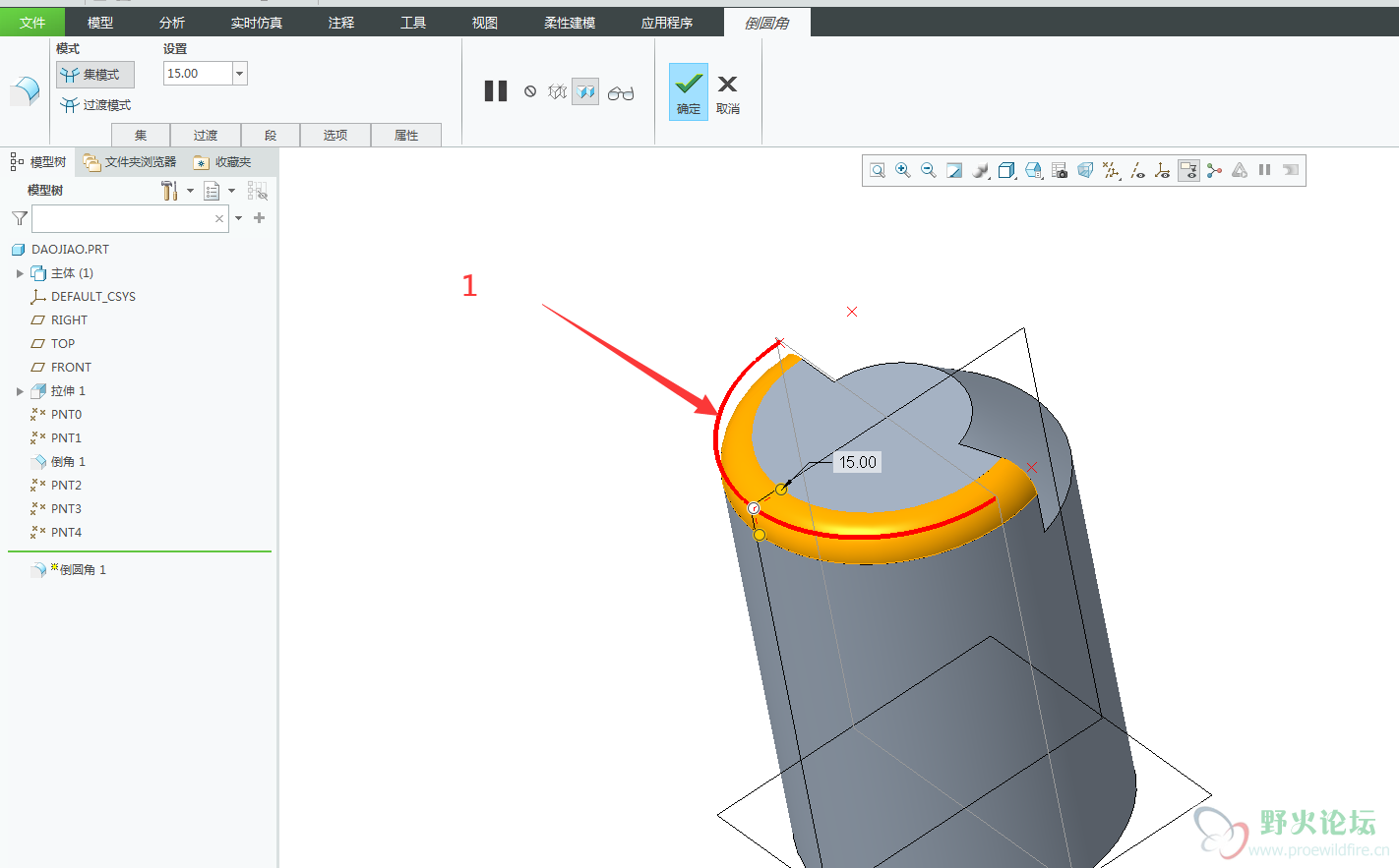

发表于 2021-8-28 11:14 | 显示全部楼层
刚试了下,真的倒不了,因为像这圆的或相切的边没有过渡所以选不了过渡来终止,不知道是不是新版本的问题,等大佬来看看怎么弄

发表于 2021-8-28 11:36 | 显示全部楼层
圆型的好像不行,只能扫描

 楼主| 发表于 2021-8-28 11:54 | 显示全部楼层
340047351 发表于 2021-8-28 11:51
看看吧,点图片看大图.
棒啊,感谢解答

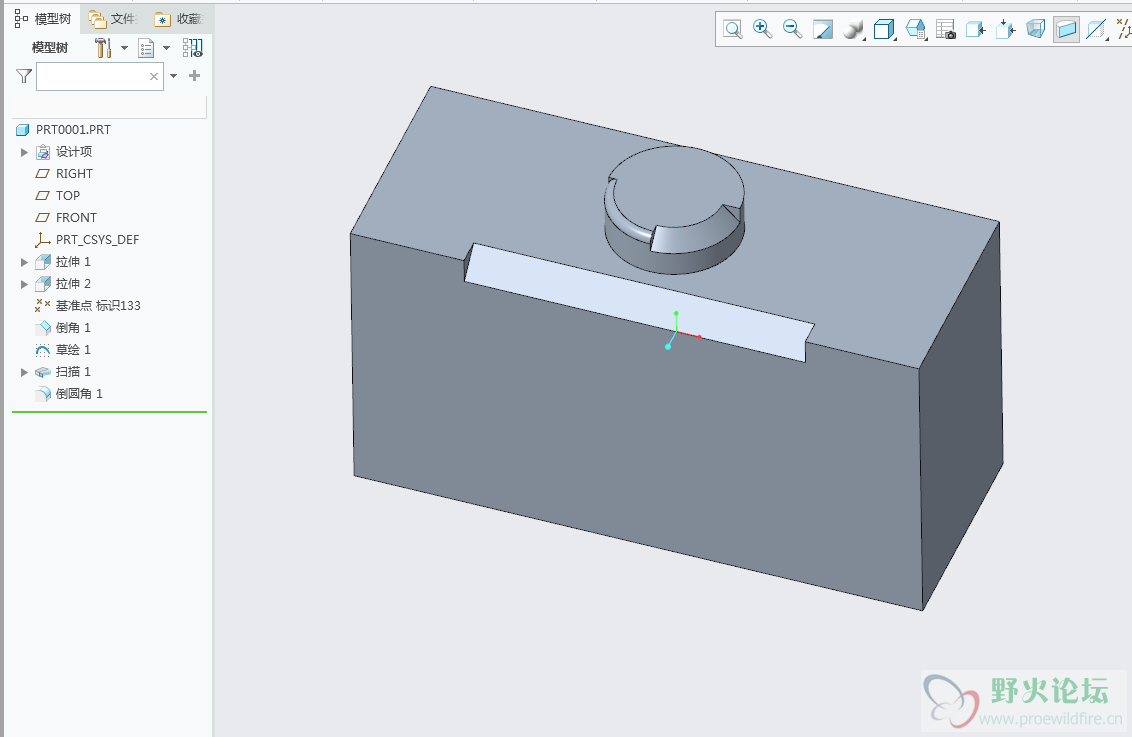

发表于 2021-8-28 14:45 | 显示全部楼层
是这样
