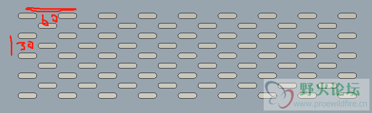

请问这种阵列填充可以做吗?或者怎么做方便?
60
87
 楼主| 发表于 2021-8-26 08:43 | 显示全部楼层
用的填充阵列,貌似填充左右和上下间距必须一样
60
87
 楼主| 发表于 2021-8-26 08:44 | 显示全部楼层
只能用方向阵列搞吗?真的很不方便,因为最中心的孔位置要定死

可以试试表阵列吗?

不要把思维局限在一步到位上,后期也不好修改,可以考虑阵列后镜像,分阶段多次阵列,组合阵列等灵活运用

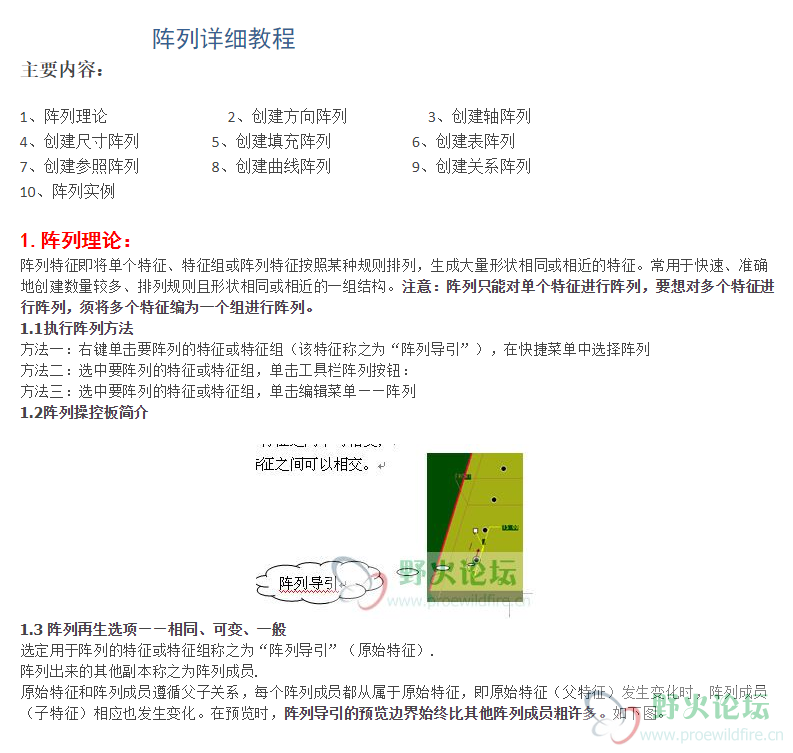

参考这个帖子,一看就明白了
http://www.proewildfire.cn/thread-172439-1-1.html
