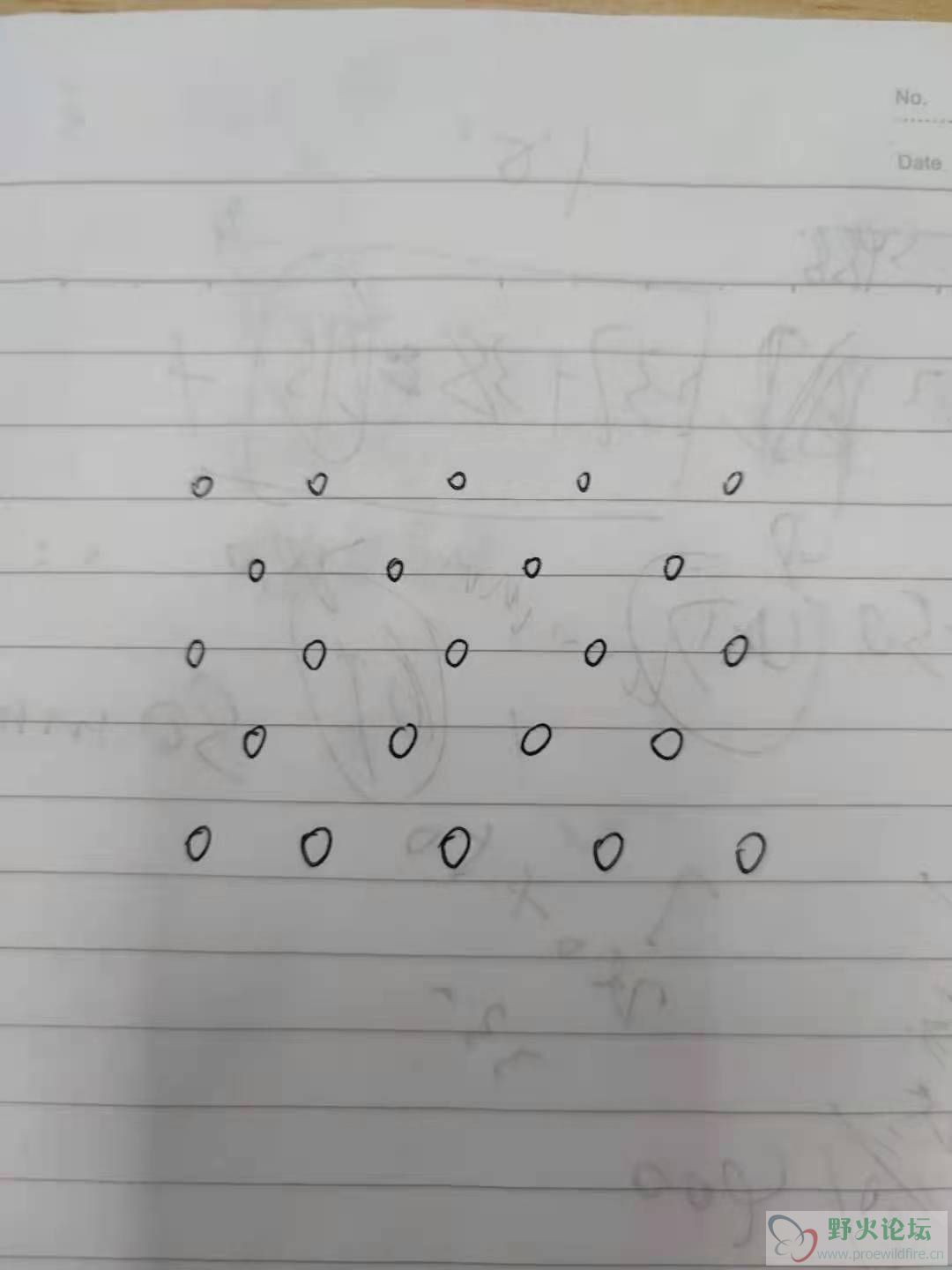

求助,遇到这样的特征,需要填充和尺寸两种阵列的该如何去做

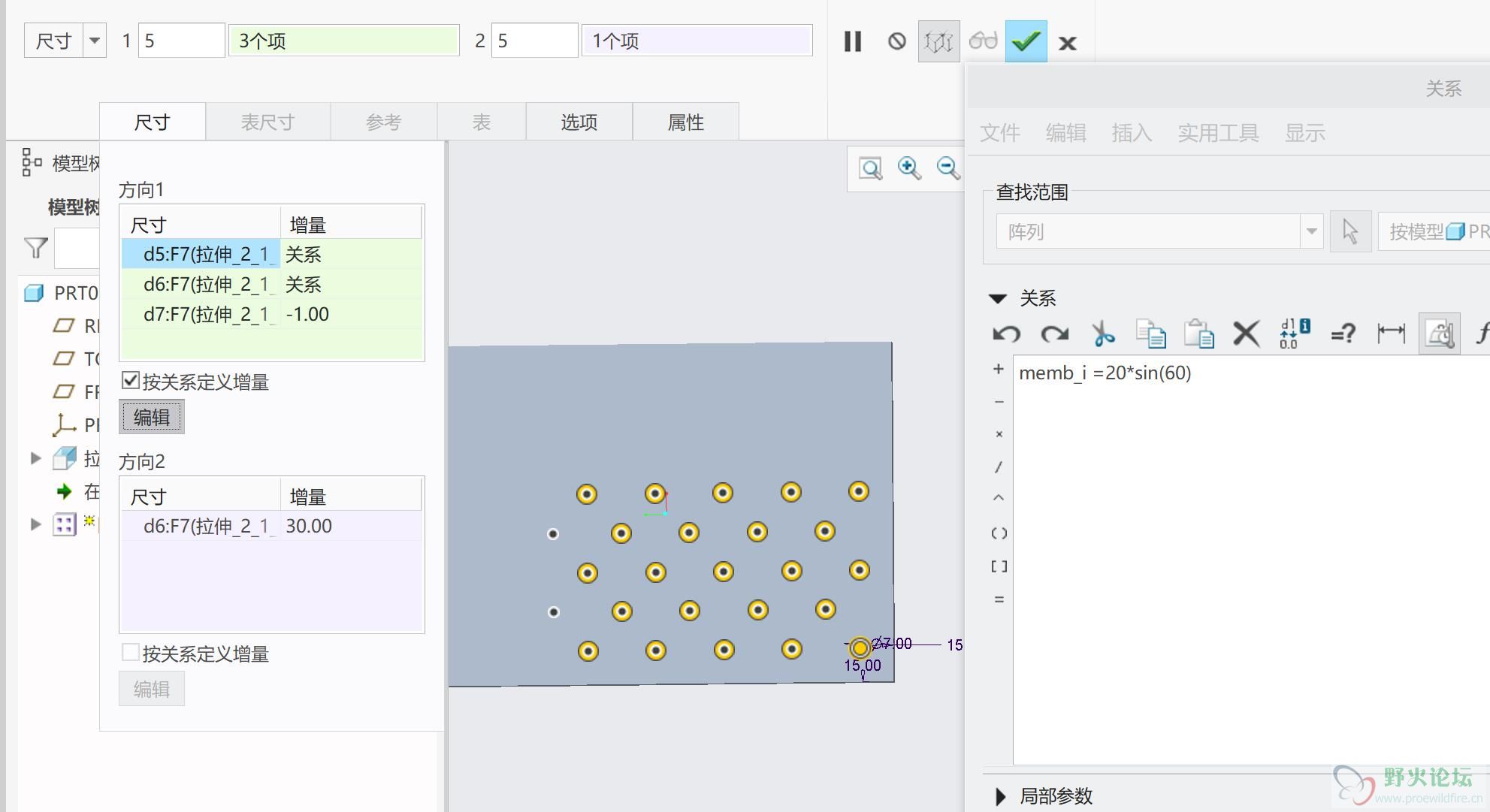

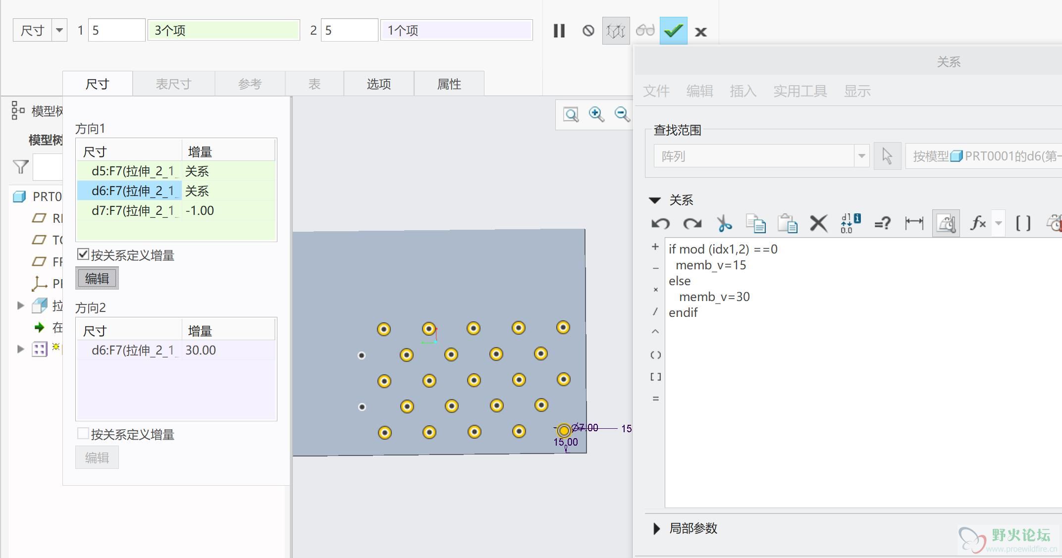

这个需要尺寸阵列 加关系式

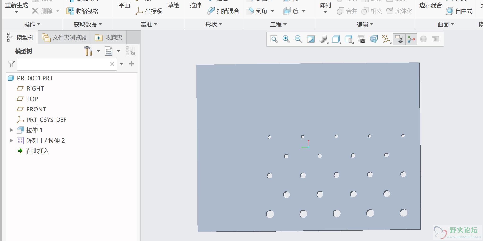

看看是不是这样的

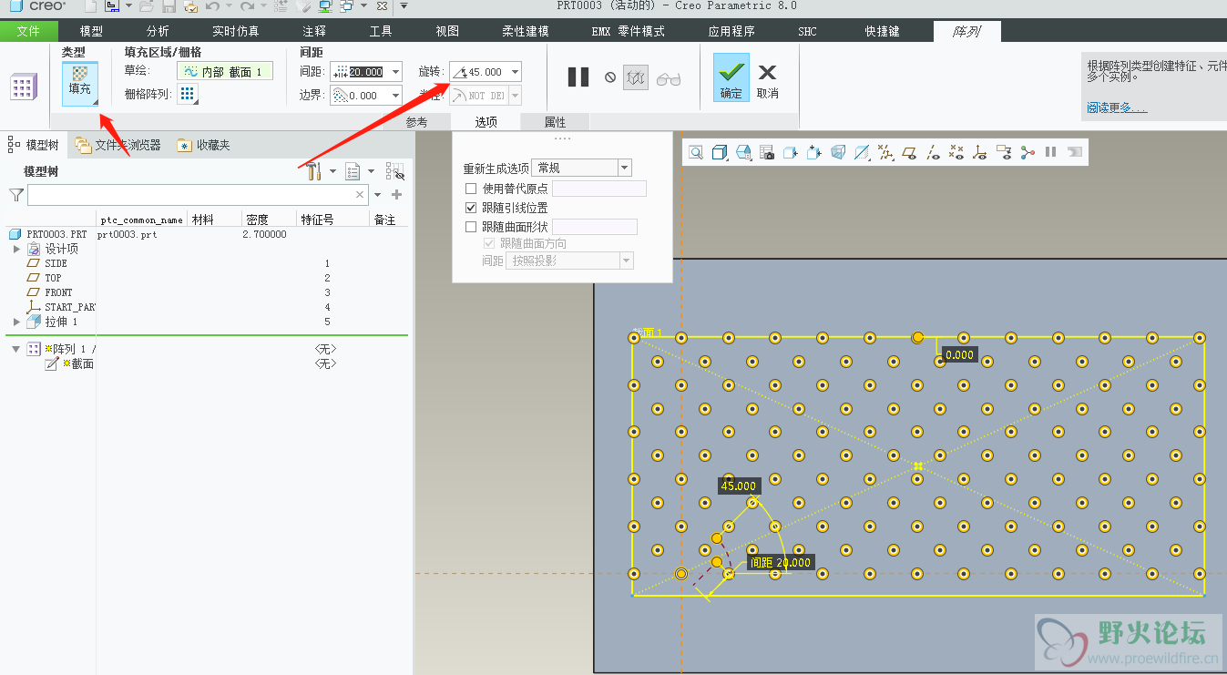

这个方法也能实现

如果是越来越大就得楼上那个关系才行,

确实是用关系式更方便点

zacharyw 发表于 2021-8-21 14:29
看看是不是这样的
对,就是这样的,谢谢

孔的直径也是越来越大的

发表于 2021-8-23 16:50 | 显示全部楼层
真不批奏折 发表于 2021-8-23 09:34
对,就是这样的,谢谢
creo5.0打开,然后往下拉
