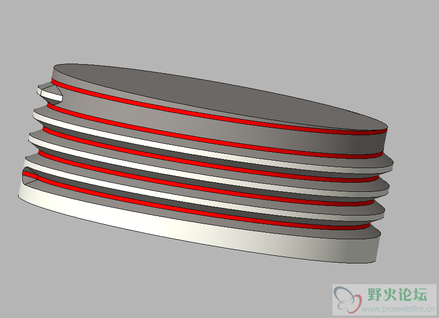

[求助] 兄弟们,这个螺纹这样子的效果要怎么建模?
275
340

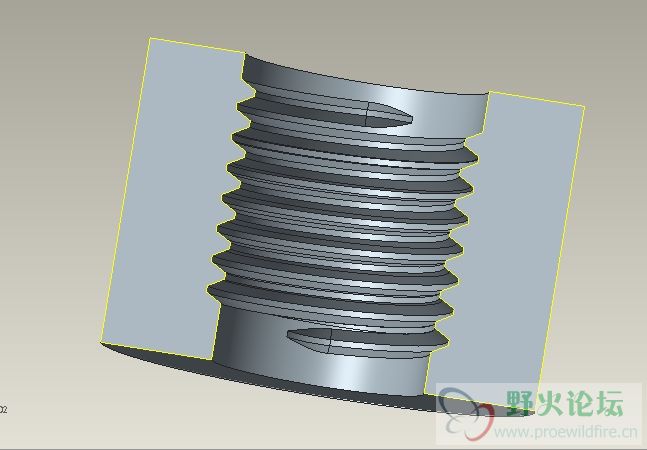

发表于 2021-8-21 15:01 | 显示全部楼层
收尾的地方,留一点位置画一条斜线!!
长度角度不同有不同效果
275
340

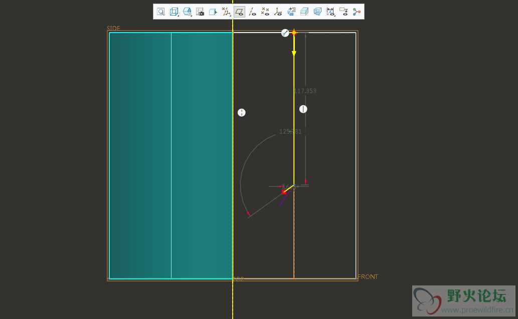

发表于 2021-8-21 18:29 | 显示全部楼层
画的有点复杂,不知道是不是你要的效果~
期待有大神可以画出更加简单的方法。
Creo5.0: prt0000.prt.rar (373.58 KB, 下载次数: 20)
275
430
 楼主| 发表于 2021-8-23 08:06 | 显示全部楼层
