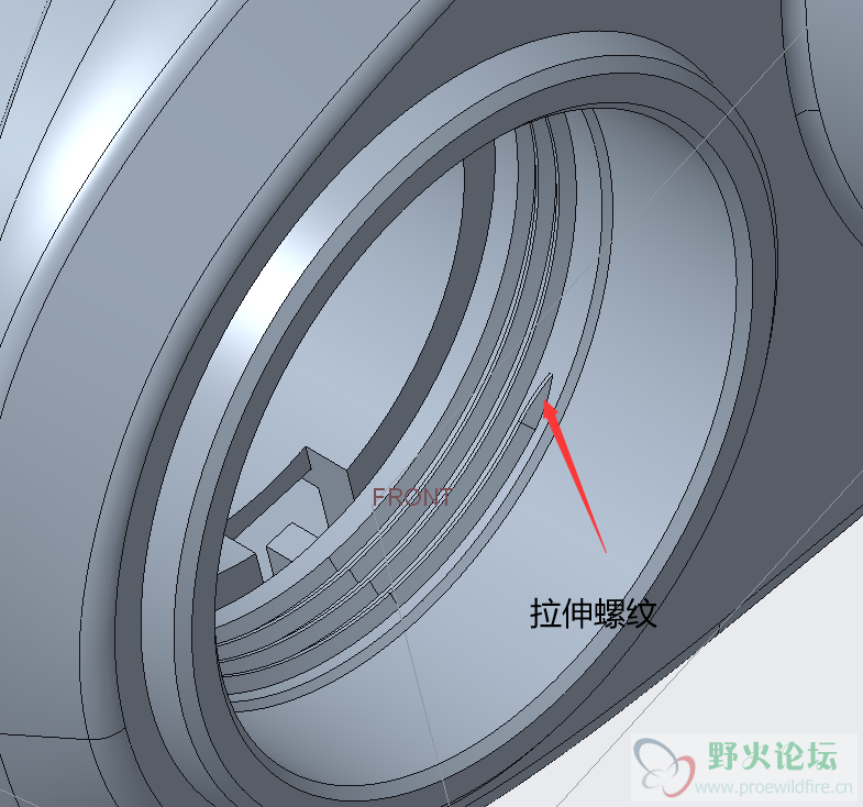

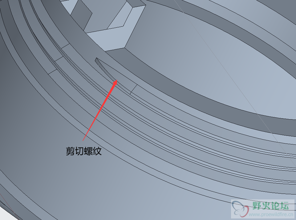

发表于 2021-8-20 13:35 | 显示全部楼层 |阅读模式
经常要和螺纹配合打交道,这是前辈画的,可惜已经走了,因涉及公司图纸,所以只有部分看看效果,这种要咋画??
2300.zip
424.35 KB, 下载次数: 30
2831

 楼主| 发表于 2021-8-20 13:51 | 显示全部楼层
kusoray 发表于 2021-8-20 13:46
论坛搜索“螺纹收尾”
老大,收尾我知道怎么收,这个图主要是看不懂....

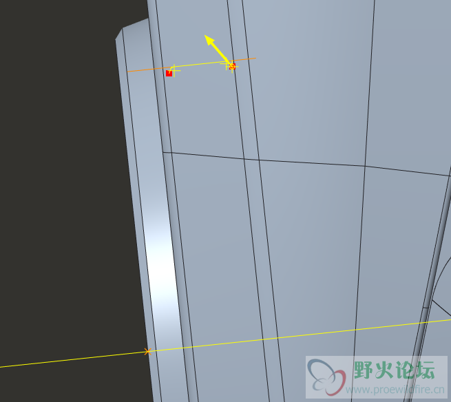

发表于 2021-8-20 19:46 | 显示全部楼层
大概这么个意思吧  文件太大发不上来  或者私聊

发表于 2021-8-21 09:11 | 显示全部楼层
还差点 哪个大神帮忙完善下
123654.prt.zip
221.34 KB, 下载次数: 5

发表于 2021-8-21 09:15 | 显示全部楼层
hua123 发表于 2021-8-20 20:05
能发我这个邮箱吗,如果对的话我帮你发。
底下重新 发了 差那么点意思
