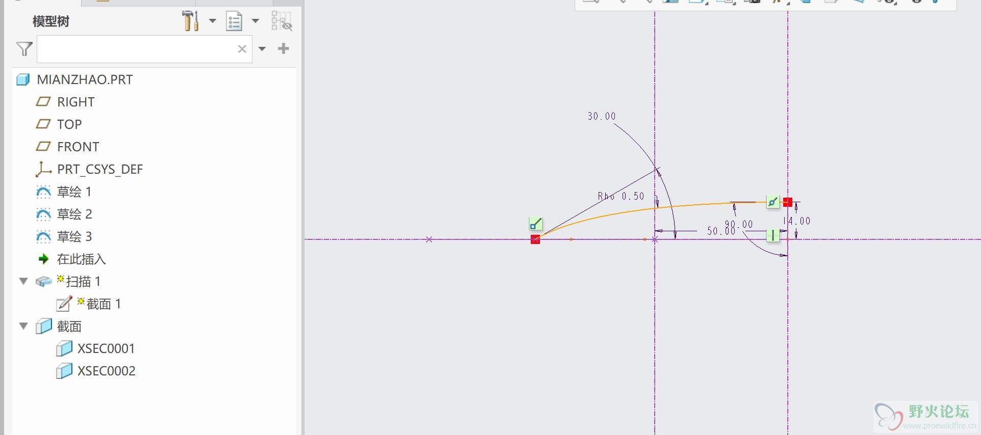

[求助] 可变截面扫描-不成功
298
419

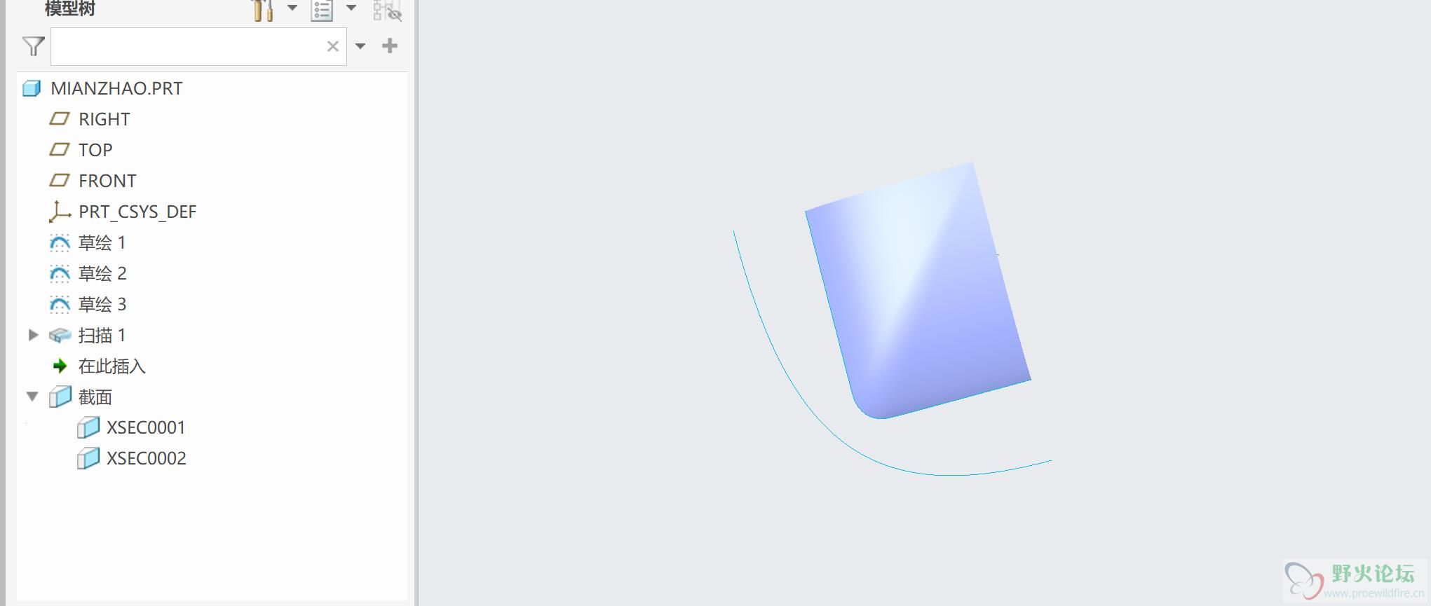

发表于 2021-8-15 20:24 | 显示全部楼层
这是现在自己能做到的最好的效果,感觉还是有些瑕疵

发表于 2021-8-16 09:35 | 显示全部楼层
草绘截面这么复杂,不就是一个二次曲线解决的问题吗?
462
545
发表于 2021-8-16 09:48 | 显示全部楼层
参照有问题
94
发表于 2021-8-18 22:11 | 显示全部楼层
我看了你的文件,你的文件的参考选得不对,你选了FRONT平面做参考,不能选这个的,你要选择坐标系的参考的。
94
发表于 2021-8-18 22:12 | 显示全部楼层

 楼主| 发表于 2021-8-29 09:54 | 显示全部楼层
freesomre 发表于 2021-8-18 22:12
我看了你的文件,你的文件的参考选得不对,你选了FRONT平面做参考,不能选这个的,你要选择坐标系的参考 ...
是的 已经解决了 多谢,但是还没明白问什么要选坐标系
