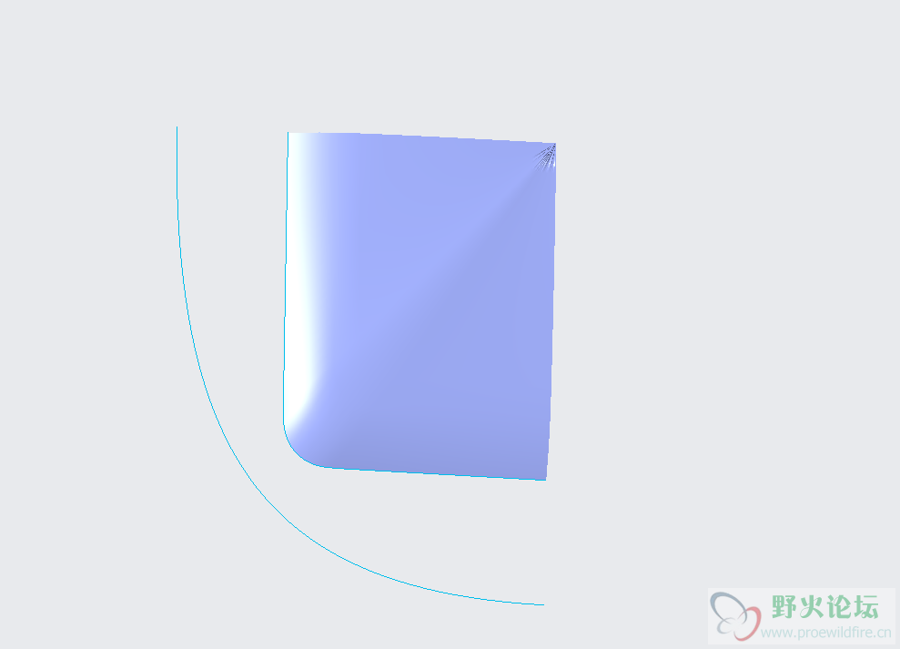

参照视频教程一步步画的,不知道哪里出了问题,请大神们帮忙解惑下,感谢

扫描后效果是什么样子呀,没看明白。

发表于 2021-8-15 17:34 | 显示全部楼层
看看这是不是你想要的形状

 楼主| 发表于 2021-8-15 17:37 | 显示全部楼层
shuoxuesha8128 发表于 2021-8-15 14:43
扫描后效果是什么样子呀,没看明白。
是没成功,有附件,不知道哪里出了问题

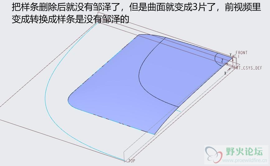

 楼主| 发表于 2021-8-15 18:19 | 显示全部楼层
是的 是这个意思,是哪里有问题?你这个中心有点褶皱

发表于 2021-8-15 18:29 | 显示全部楼层
我以前做过这种类似苹果后壳的曲面,目前发现都是有褶皱,可能适应那个圆角太小了

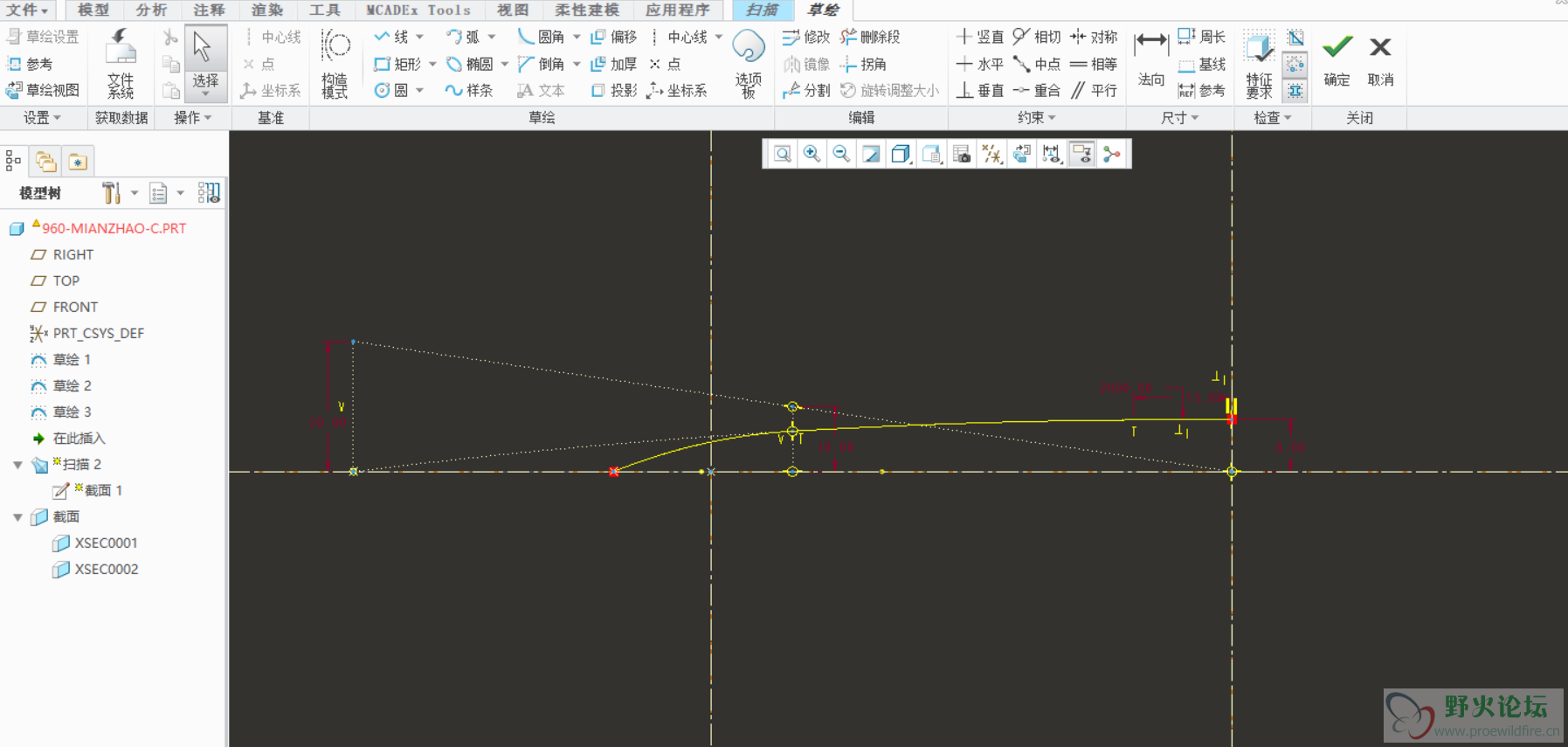

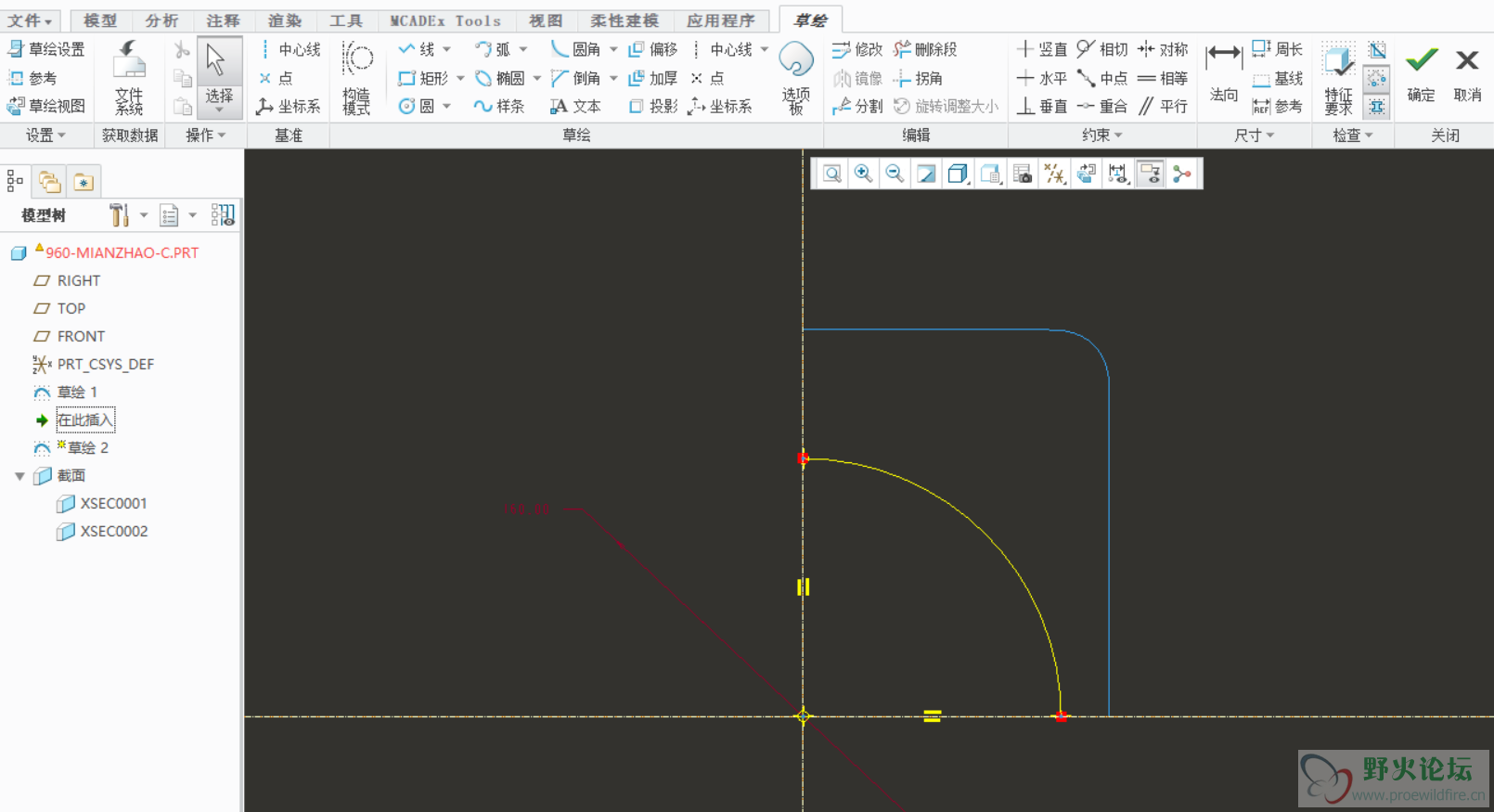

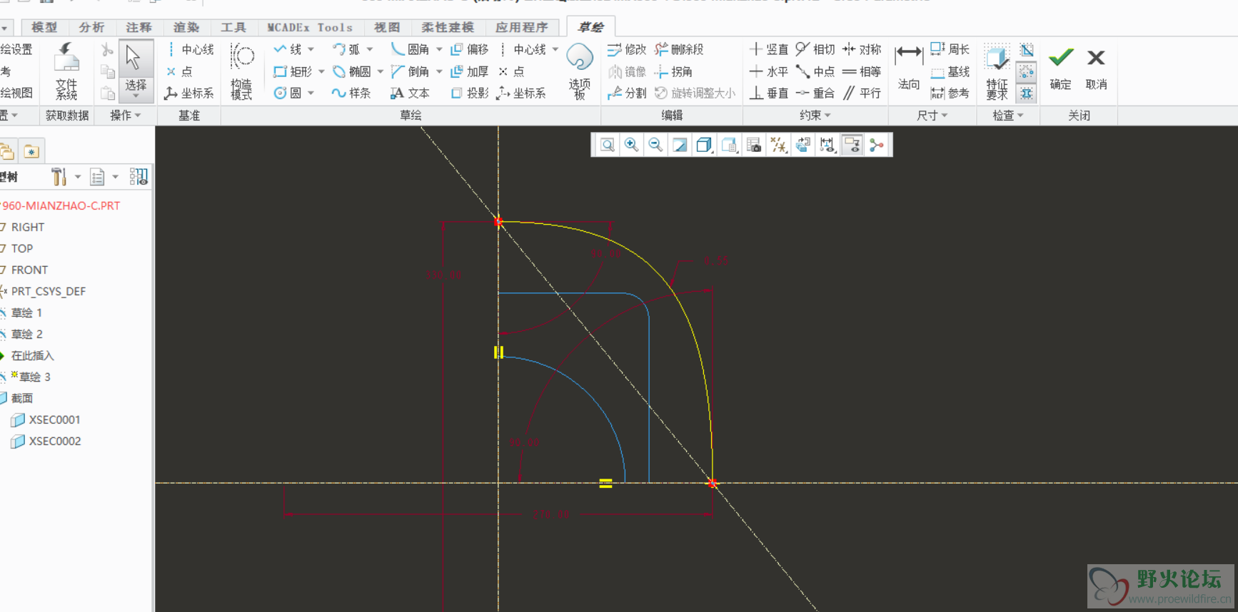

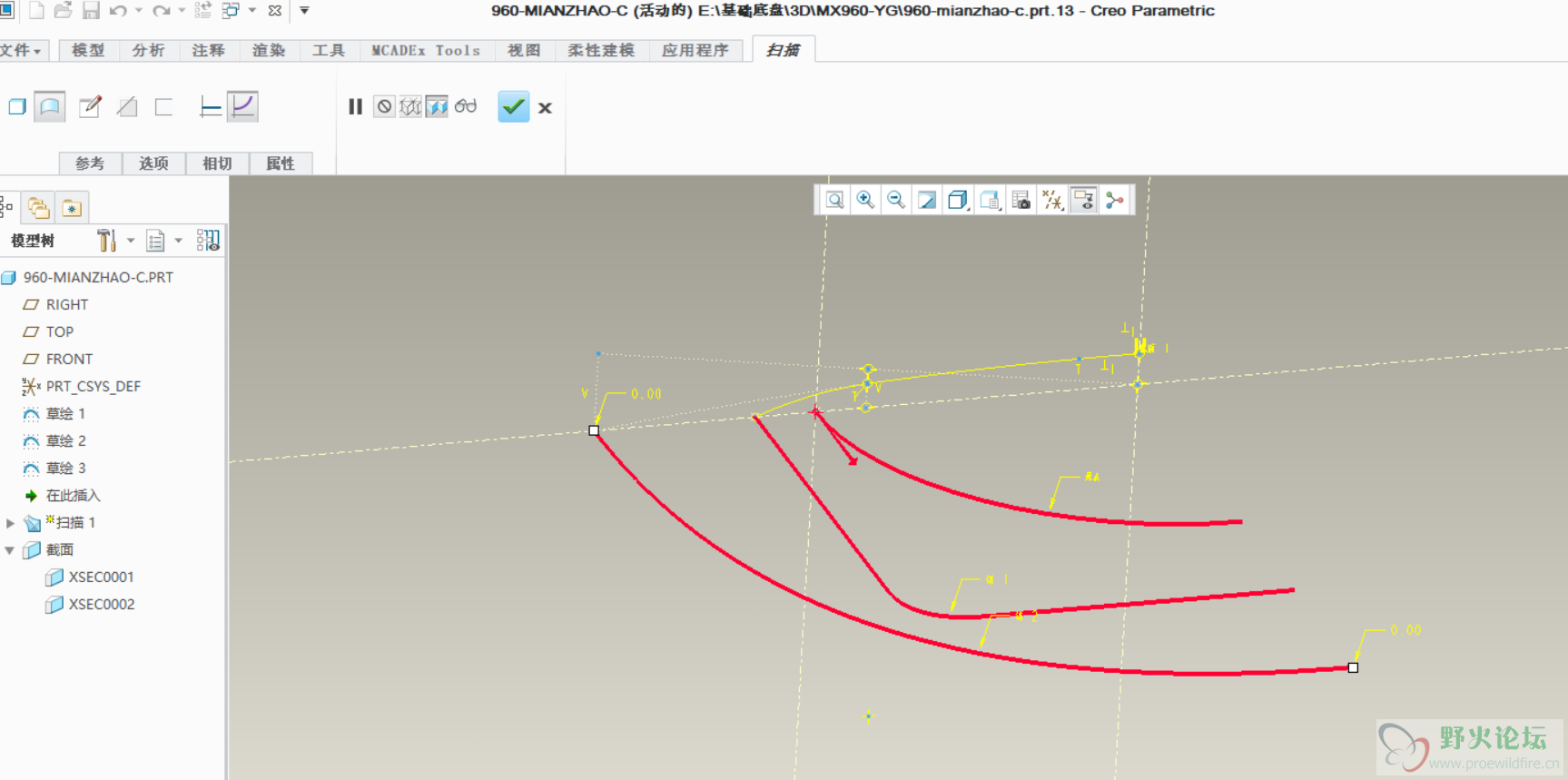

136
166
 楼主| 发表于 2021-8-15 18:31 | 显示全部楼层
扫描截面出不来 是啥问题?
136
166
 楼主| 发表于 2021-8-15 18:37 | 显示全部楼层
出不来  是哪里调节有问题,另外把圆弧转成样条曲线后,怎么感觉是有两条线在重合
