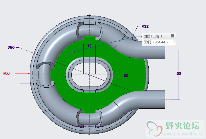

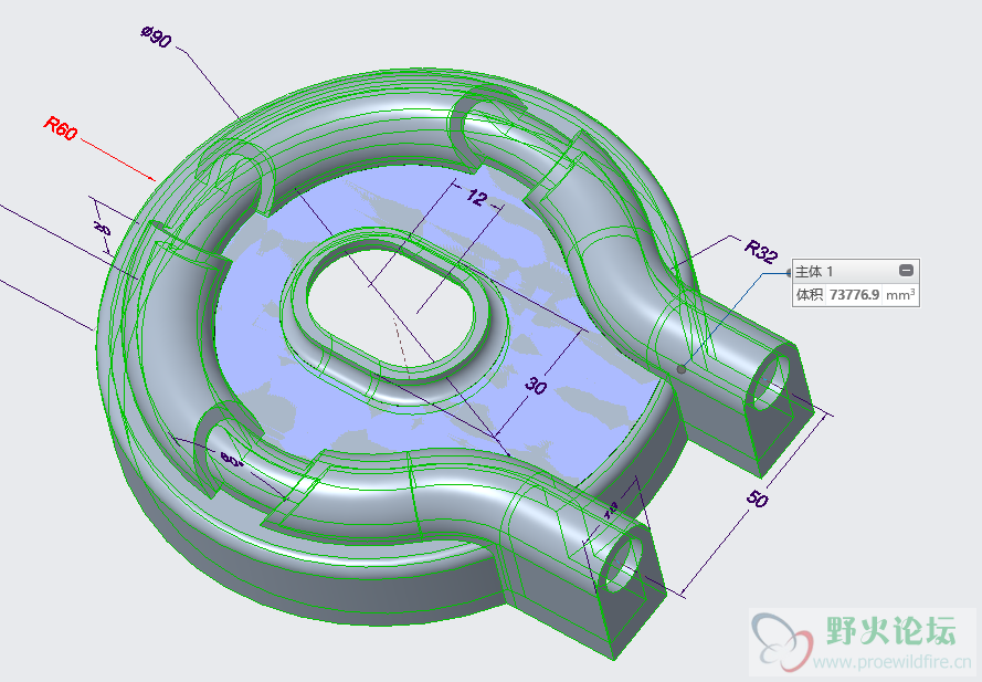

[已解决] 这个题目 我做了3天了 请大家帮忙看看
73
95

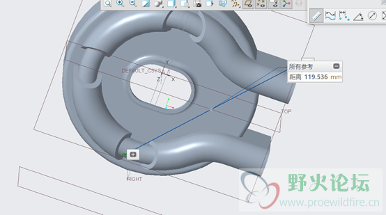

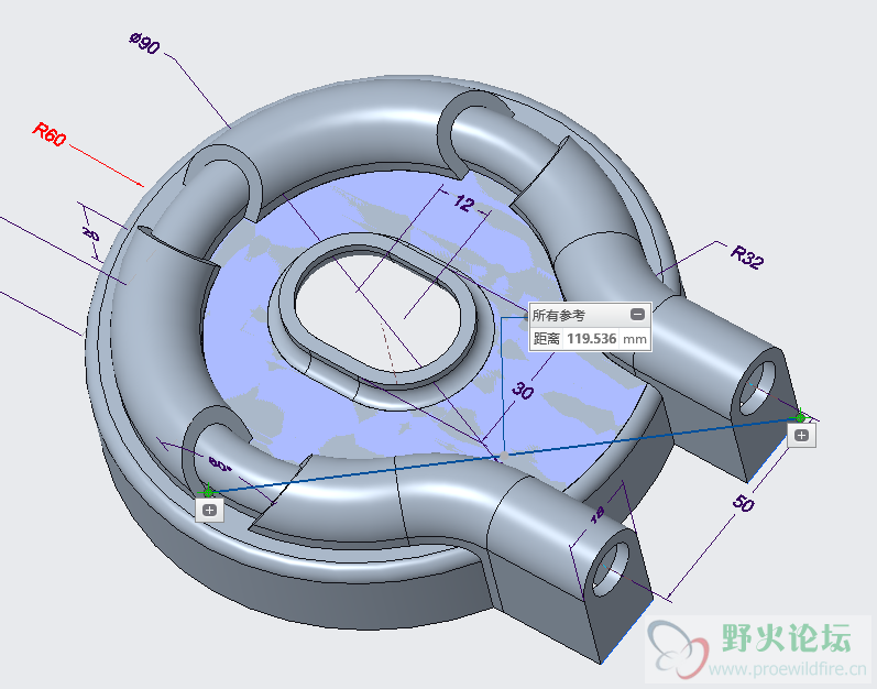

 楼主| 发表于 2021-7-29 15:21 | 显示全部楼层
你的模型P1到P2距离是多少?绿色面积是多少?
73
95
 楼主| 发表于 2021-7-29 15:26 | 显示全部楼层
susy520 发表于 2021-7-29 15:13
如题:1 2 3答案(看图)
坐标按照题目要求来画的
方便传一下PRT吗?绿色的面积和我画的有点差异

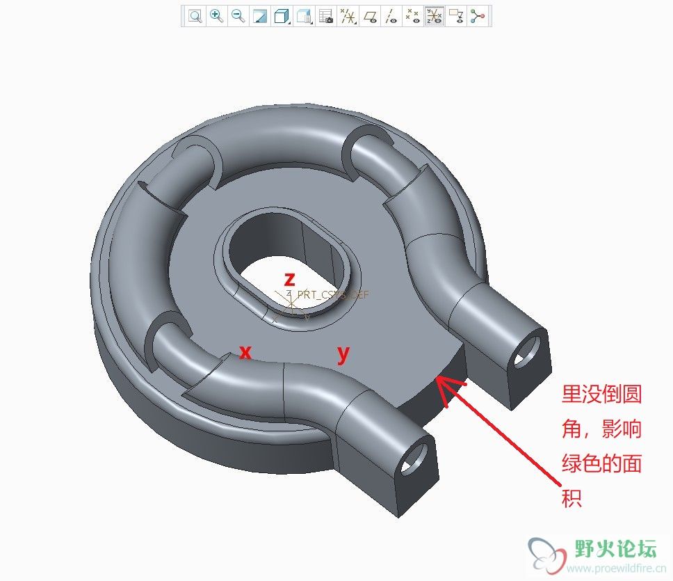

 楼主| 发表于 2021-7-29 16:11 | 显示全部楼层
如题:1 2 3答案(看图)
坐标按照题目要求来画的
找到原因了

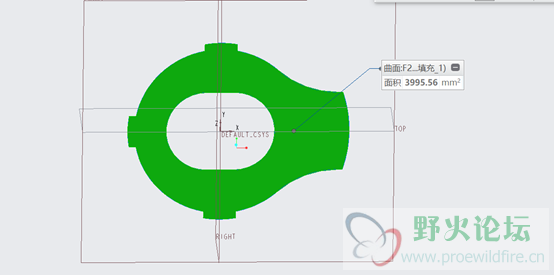

发表于 2021-7-29 17:43 | 显示全部楼层
不就是这个吗
483
626
发表于 2021-8-5 15:12 | 显示全部楼层
看到几个人做的都不一样,怪了。
我是8.0版的,就不上传了。
