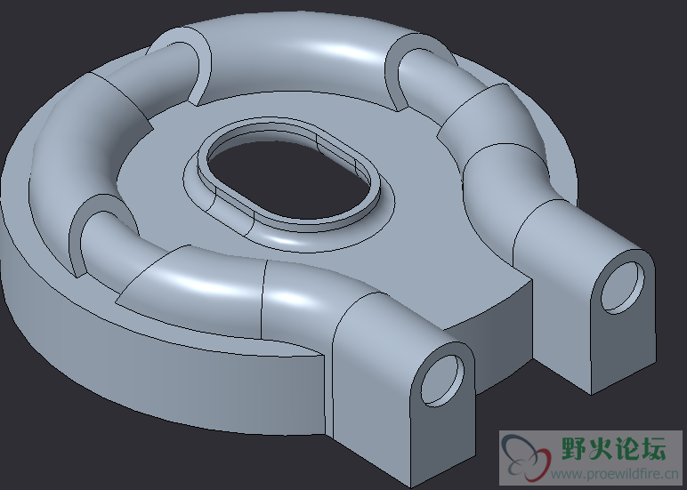

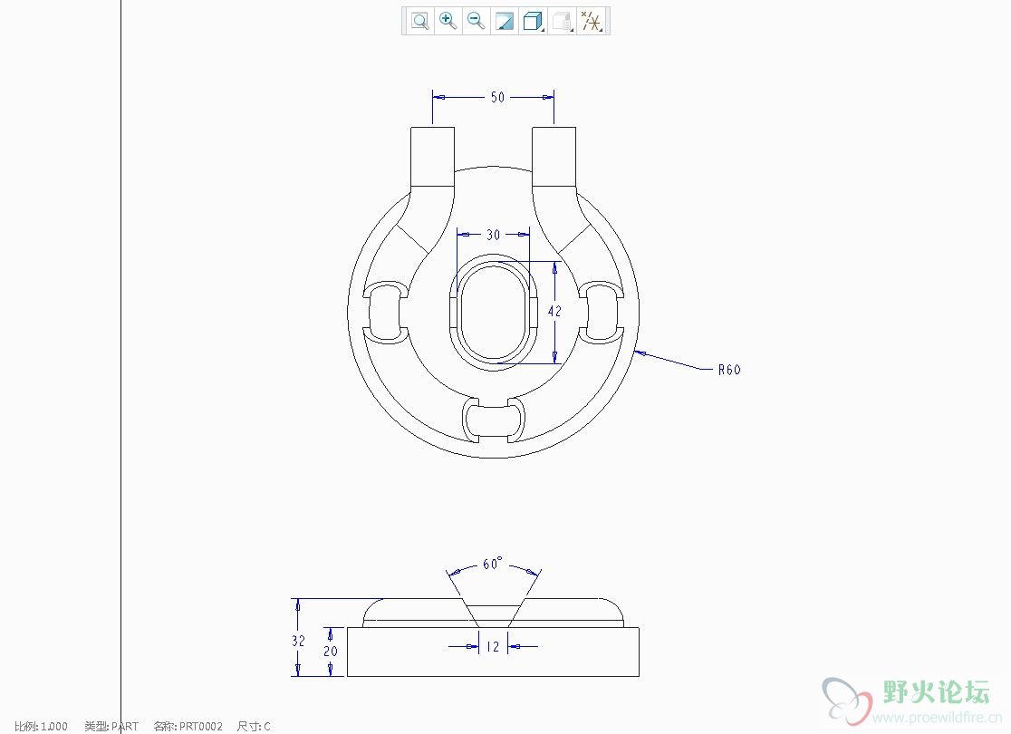

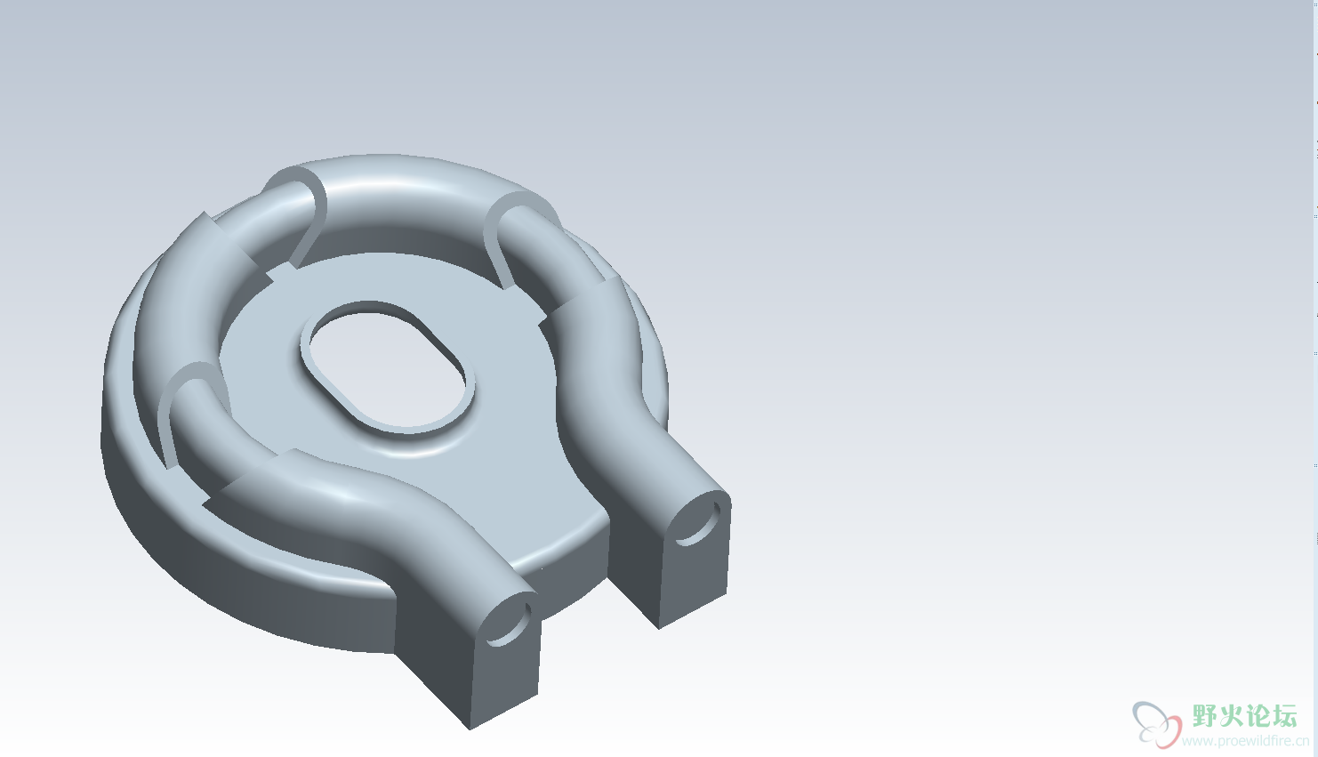

发表于 2021-7-28 15:53 | 显示全部楼层 |阅读模式
悬赏10金钱已解决
不知道这个题目有没有人上传,如果有人上传请告知
尺寸不清楚的地方,请留言
尺寸不清楚的地方,请留言

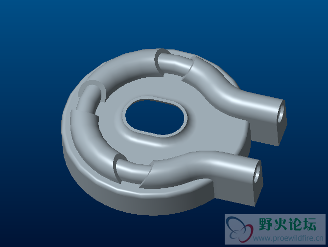

尺寸都用上了,楼主看下是不是你想要的
creo5.0
5r.prt.rar
147.52 KB, 下载次数: 43
73
95
 楼主| 发表于 2021-7-28 16:48 | 显示全部楼层
太谢谢了,我知道我的问题出在哪了!

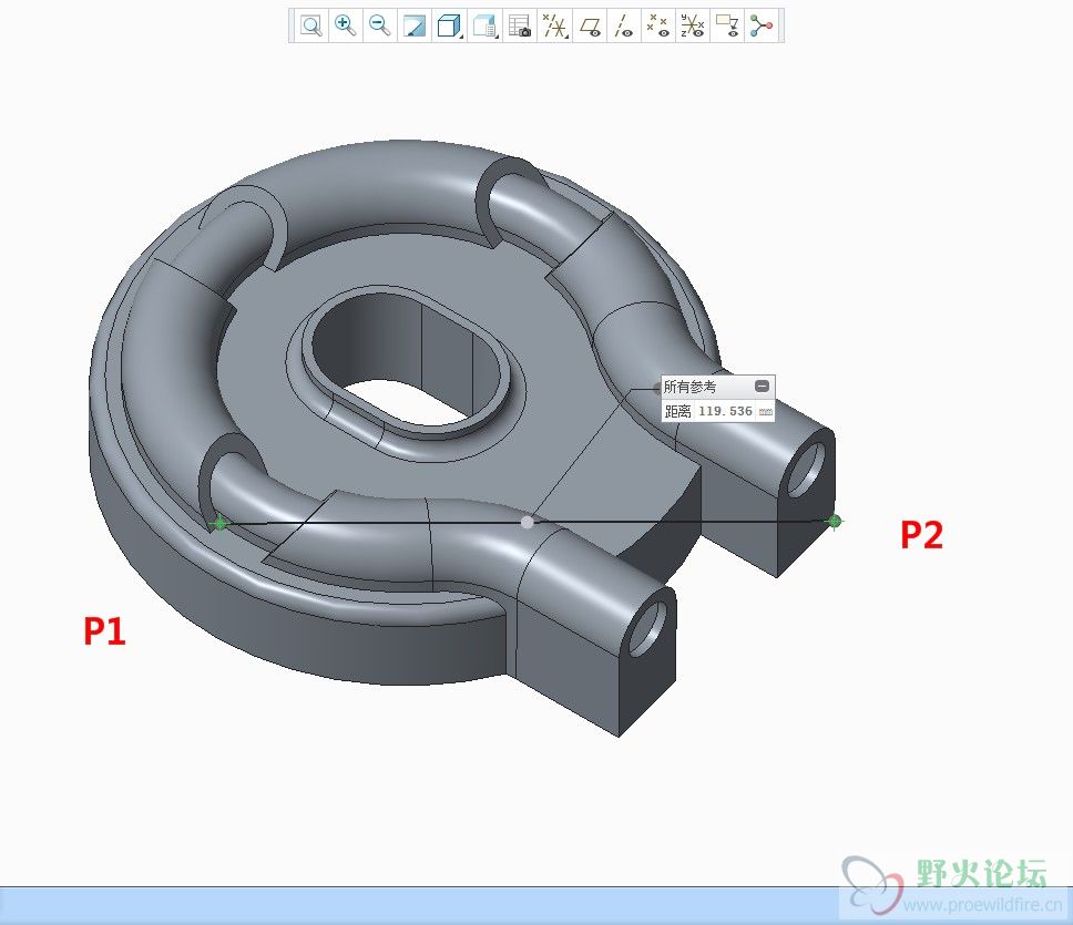

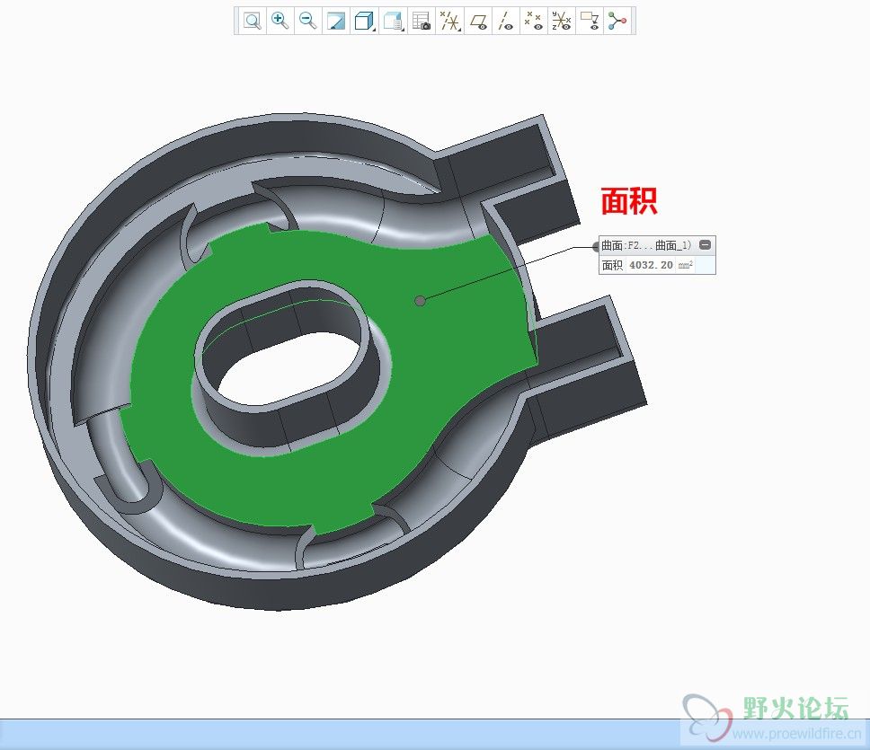

 楼主| 发表于 2021-7-29 15:07 | 显示全部楼层
spen 发表于 2021-7-29 11:04
我也来学习一下,不知道对不对
你用曲面做的,我感觉有点复杂。你的绿色面积是3977.39,体积是56927.9
正解:
P1-P2的距离是119.536,绿色面积是4183.90,体积50546.9
上面的数据应该是正解。
697
851

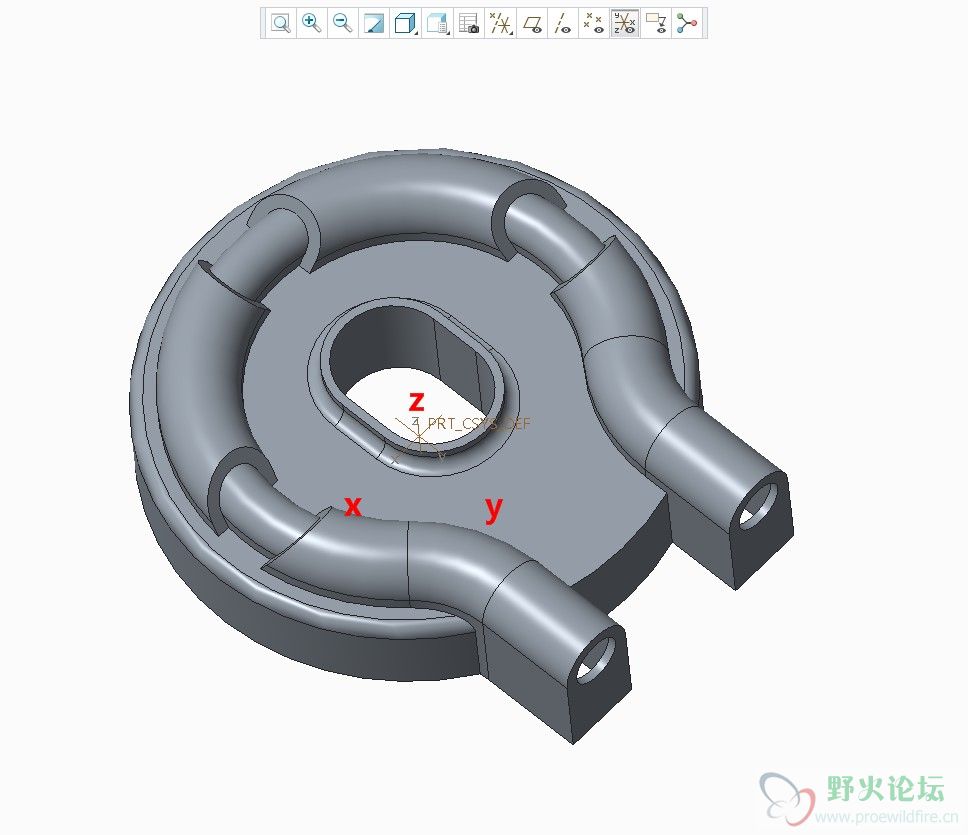

发表于 2021-7-29 15:13 | 显示全部楼层
如题:1 2 3答案(看图)
坐标按照题目要求来画的
