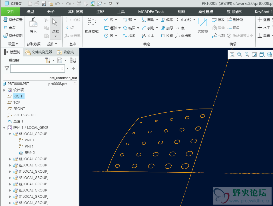

[求助] 求助大神,类似图式的外形随形、均布、渐变孔特征该怎么做?

 楼主| 发表于 2021-7-26 10:02 | 显示全部楼层
vcnahtb 发表于 2021-7-24 13:54
这个图看起来很像了,但还有点BUG。如果用曲面UV驱动可以解决一些问题,但又不能大小渐变。做个参考吧。
嗯,感谢提供了一个新思路。您这有几个问题待决解,一个是渐到外圈就没能保持继续随形了(随形没满足),二是每圈孔的间距也并不相等(均布没满足)。请教大神,这个该如何来优化实现呢,谢谢大家再接再厉,不吝赐教。
103
168
发表于 2021-7-26 13:54 | 显示全部楼层
随形问题可以试试填充阵列

 楼主| 发表于 2021-7-26 14:23 | 显示全部楼层
longinus 发表于 2021-7-26 13:54
随形问题可以试试填充阵列
详细请指教,谢谢

发表于 2021-7-26 17:25 | 显示全部楼层
ht000000 发表于 2021-7-26 10:02
嗯,感谢提供了一个新思路。您这有几个问题待决解,一个是渐到外圈就没能保持继续随形了(随形没满足), ...
如果你认真分析过我那个图的阵列原理,完全是可以做出随形,等距,渐变的。

 楼主| 发表于 2021-7-26 17:28 | 显示全部楼层
然而并不能,可能我是新手,求详细指教,谢谢

发表于 2021-7-26 18:00 | 显示全部楼层
画辅助线与点,利用点在线上的比率来驱动外形的变化就能进一步控制阵列了。

发表于 2021-7-26 18:24 | 显示全部楼层
以前看过IF的阵列教程,思路是这样的,没有用公式
具体还得你自己摸索摸索。
prt0008.prt.rar (181.12 KB, 下载次数: 6)
103
168

 楼主| 发表于 2021-7-27 09:28 | 显示全部楼层
新手上市,求详细讲解,prt最好

 楼主| 发表于 2021-7-27 09:47 | 显示全部楼层
具体还得你自己摸索摸索。
您好,问一下用的什么版本,我的creo6.0都打不开prt呢
