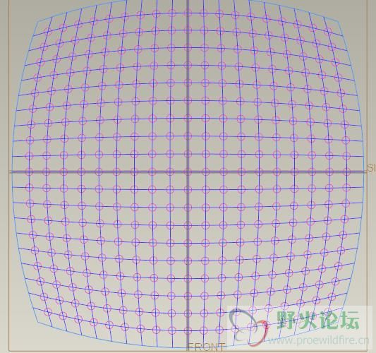

求助大神,类似图式的外形随形、均布、渐变孔特征该怎么做?
要求是孔位置与实体外形随形均布、同一周圈的孔径一致、沿四方向渐变,不知道怎么设置,阵列不出来,求助各位大神,不吝赐教啊
孔随外形均布,渐变
孔随外形均布,渐变
这个随形,等距可以实现了,就是孔径的渐变该如何增加实现?求教

发表于 2021-7-24 09:30 | 显示全部楼层
阵列选项中增加关系式

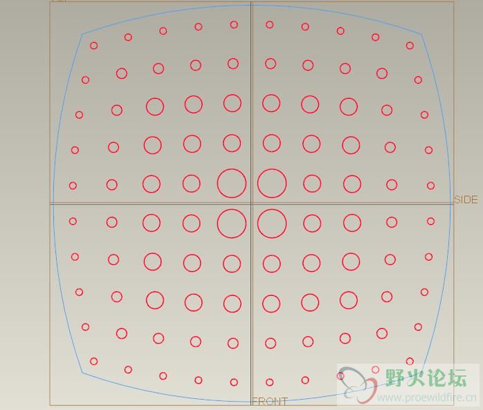

发表于 2021-7-24 12:47 | 显示全部楼层
简单点笨蛋做法,反正都没几个圈
369

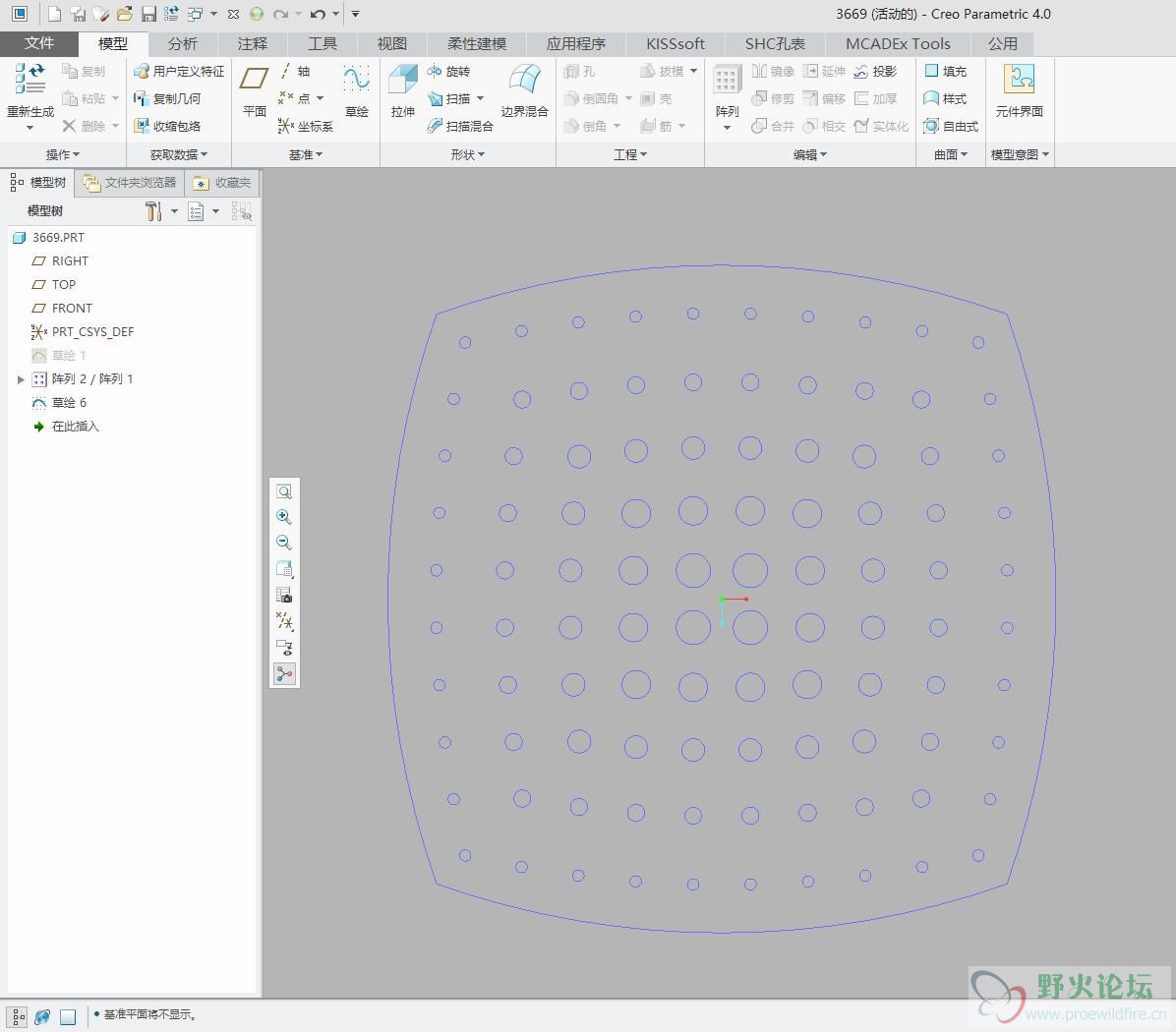

发表于 2021-7-24 13:54 | 显示全部楼层
这个图看起来很像了,但还有点BUG。如果用曲面UV驱动可以解决一些问题,但又不能大小渐变。做个参考吧。
3669.prt.5.zip (163.6 KB, 下载次数: 37, 售价: 1 金钱)

 楼主| 发表于 2021-7-26 09:18 | 显示全部楼层
Carter 发表于 2021-7-24 12:47
简单点笨蛋做法,反正都没几个圈
也是一个不是太好的办法的办法,就是费时间罢了
