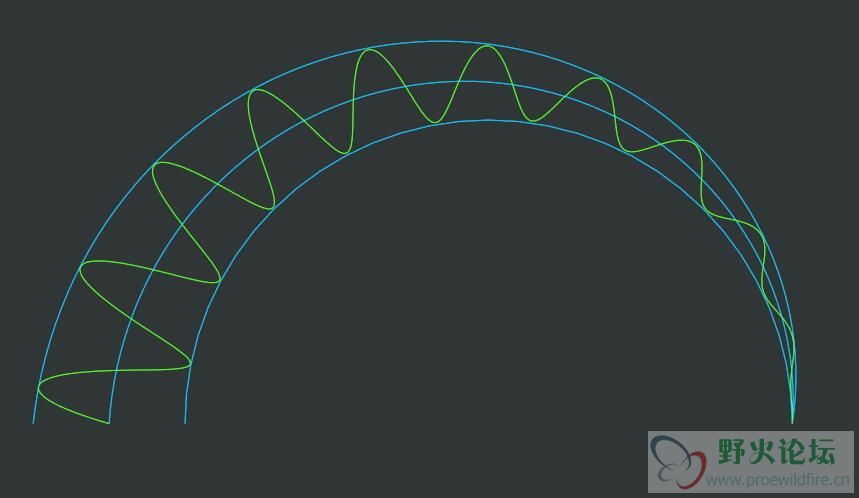

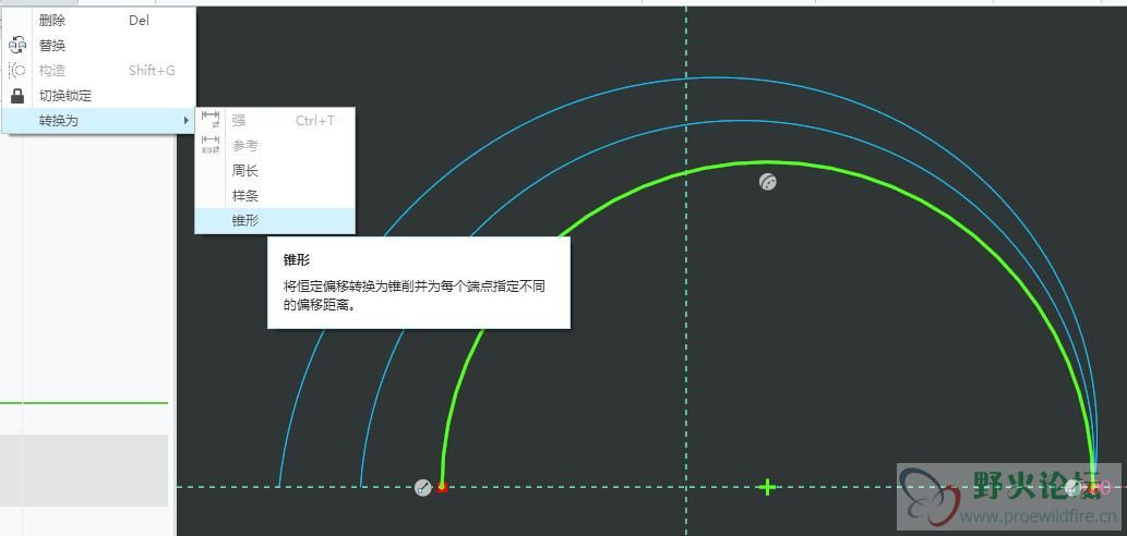

1.你这个扫描的原曲线是有问题的,两边振幅是不相等的。是不会都相切的。
2.要实现这种振幅渐变的效果,且和外围两条曲线相切,圆弧是实现不了的。
3.你可以用草绘里的锥形曲线(不是圆锥曲线哦)扫描。才能实现两边振幅尺寸近似(软件精度所限)相等。
补上最后的成果,只能说近似,不是很完美。

非常不错。为什么我的“锥形曲线”是灰色,不可用,creo4.0。说下思路啊,朋友

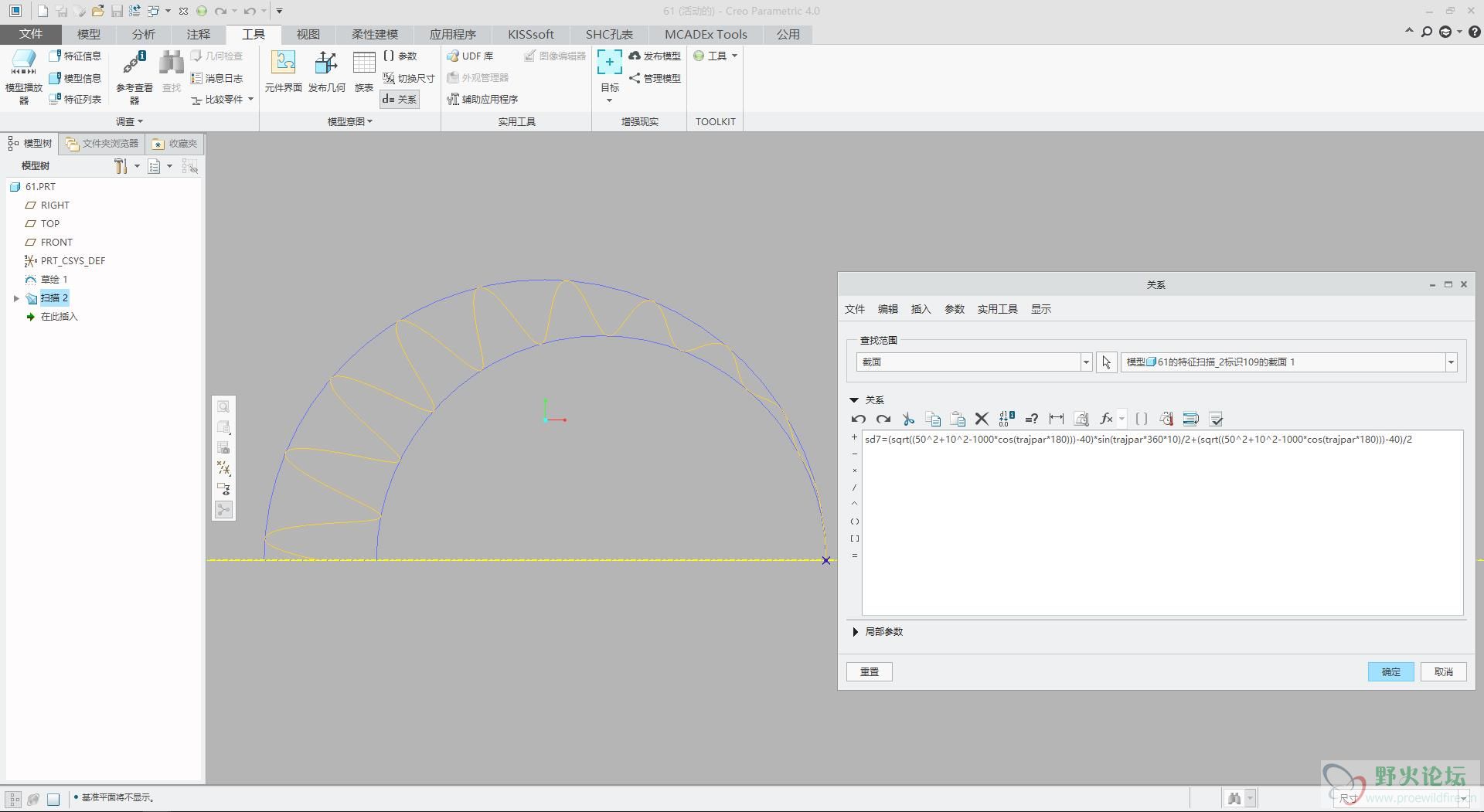

vcnahtb 发表于 2021-6-2 09:09
方程肯定是能做到的,只要知道了大小半圆之间的关系就可以做的出来了。
附图:
感谢,关系方程是弱项,这关系式不好理解。确实,我想想其他办法

大佬这个方程式是怎么推出来的,有没有说法教学一下的

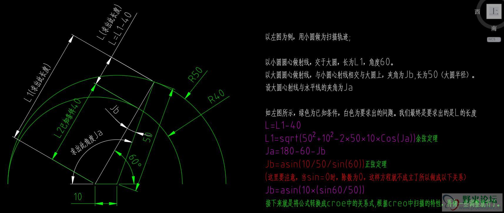

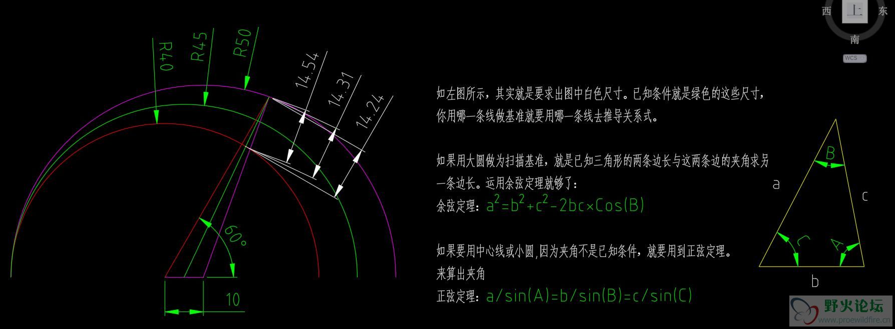

写个解析,如有错误,请指正。
这个图形就是求截面的宽度而已,无非是用到“余弦定理”和“正弦定理”两个定理公式,没什么高深的地方。(如下图)觉得难也只是没有找到解题的思路罢了。
推导过程如下图所示。
最后附上最新的图档。

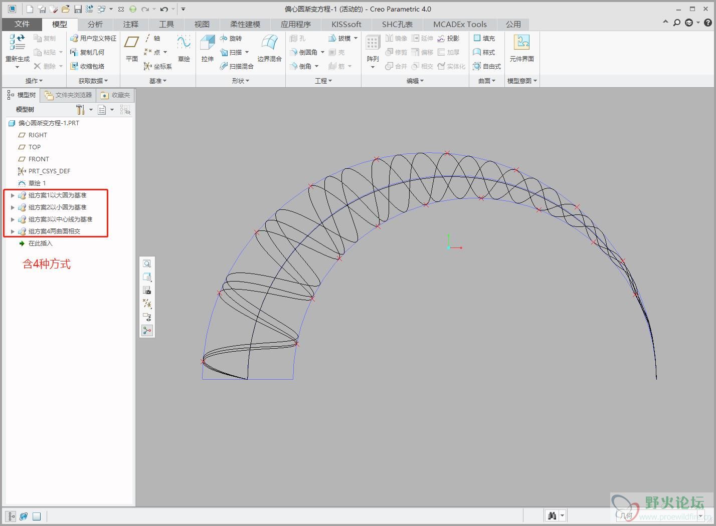

偏心圆渐变方程.prt.4.zip (169.86 KB, 下载次数: 7)
回复 顶 1 踩 0

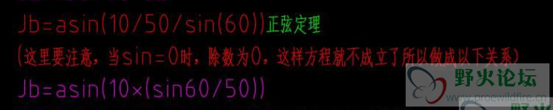

嗯,我看明白了,就是解一个三角问题。看来没那么难嘛。 解析写的很详细
不过正弦定理一开始的红色两行其实是错的,可以直接写最后一行。

就是这么简单,惊不惊悚,意不意外?
红色那里的确是少写了个括号。谢谢指正。
