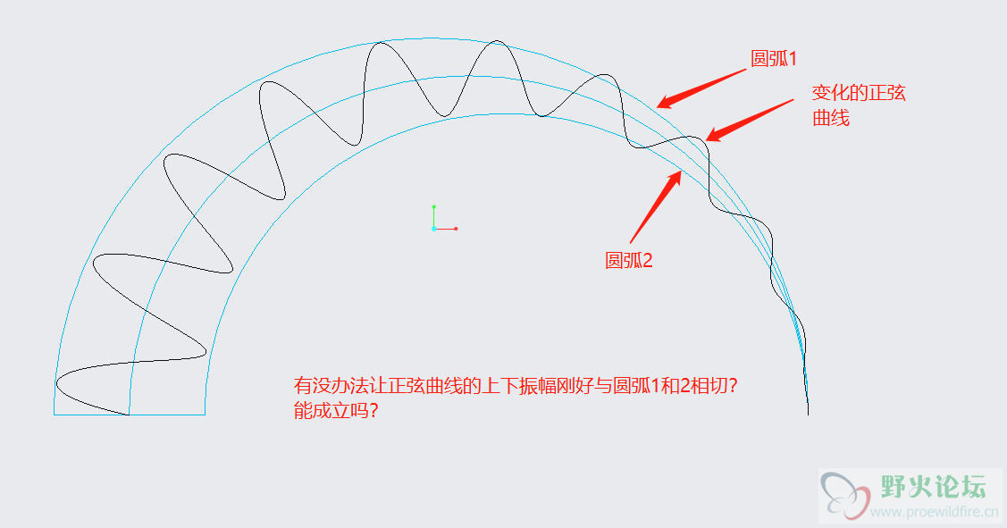

[求助] 正弦曲线这种关系能成立吗?怎么实现?
95
发表于 2021-6-1 12:44 | 显示全部楼层 |阅读模式
我用是的creo4.0

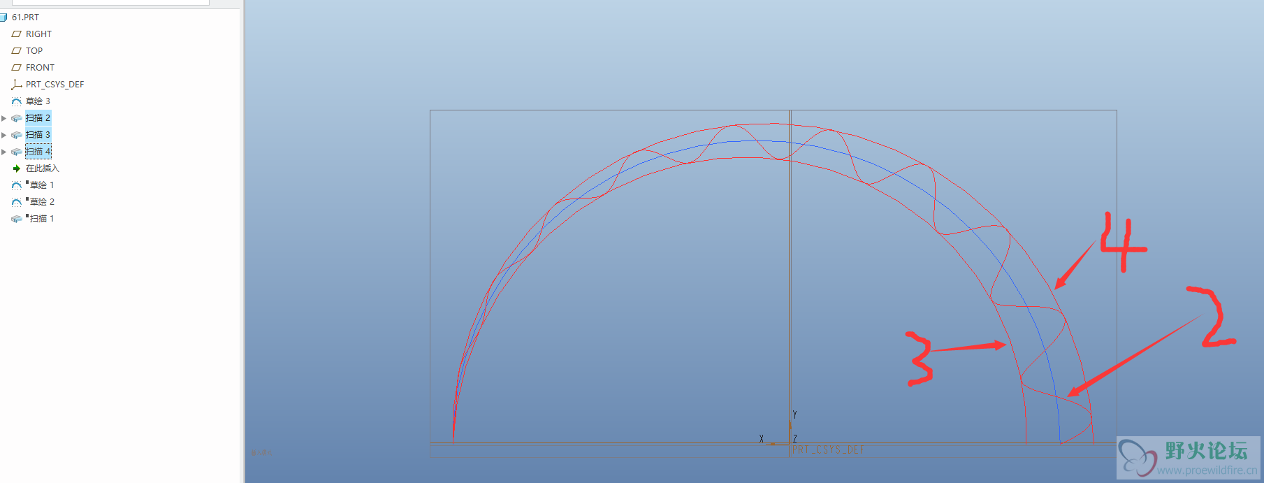

我感觉这个振幅的关系式非常复杂,不知道有没有数学几何好的大佬解一手。

发表于 2021-6-1 15:09 | 显示全部楼层
可以先试试扫描中间,然后再扫描2边的线去控制他们相切
78
104
发表于 2021-6-1 15:10 | 显示全部楼层
2关系式一样的,3和4的关系式±10*trajpar
78
104
发表于 2021-6-1 15:11 | 显示全部楼层
会有一点误差,似乎不相切,可是试试这个思路
95
 楼主| 发表于 2021-6-1 15:17 | 显示全部楼层
确实是个思路,但已知的是外围两个圆弧,倒推看下好不好控制
苦逼的工程师

发表于 2021-6-1 15:40 | 显示全部楼层
主要是波峰和波谷需要定点到大小圆上。sin函数取1和-1时需要定到两个圆上。不清楚是否还有其他关系式。

发表于 2021-6-1 16:38 | 显示全部楼层
可以肯定的告诉你能成立,但是得找数学家来列曲线方程。
121
156
发表于 2021-6-1 16:57 | 显示全部楼层
我感觉如果楼主的要求是相切的话,还不好说切点会不会是波峰和波谷。那样就非常复杂了。
