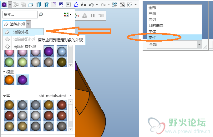

[求助] proe怎么只清除零件实体底色,不清除零件外观底色

发表于 2021-4-23 10:17 | 显示全部楼层
断锋 发表于 2021-4-23 10:04
可能是我之前用的习惯吧,这个一下子习惯不了,一般人很少用这个
似乎,点击:清楚外观——选择 模型树里面的模型“xxxx.prt”,就可以清楚实体外观了。
我在8.0里面试了一下,是可以了的。

发表于 2021-4-23 10:33 | 显示全部楼层
清除外观-选择零件(过滤器)

发表于 2021-4-23 18:45 | 显示全部楼层
断锋 发表于 2021-4-23 09:36
这个功能proe3.0有的 后面的版本就没有找到了
图1图2Creo7.0是有的,图5没看到你说的这样。野火3.0我确实没用过,我是从5.0开始用的。不过在画图中好像没什么影响。
