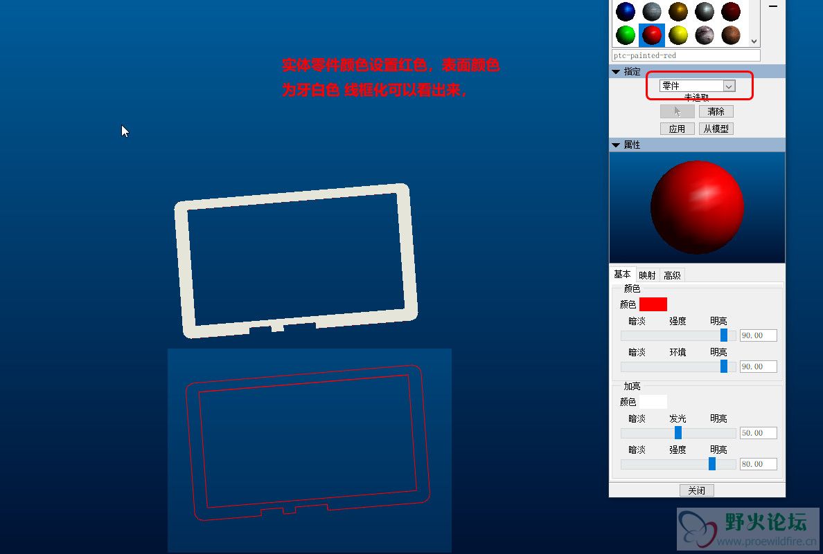

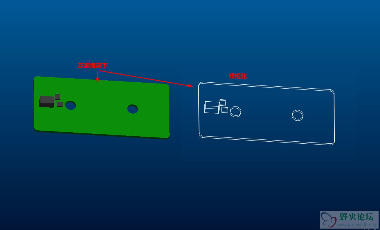

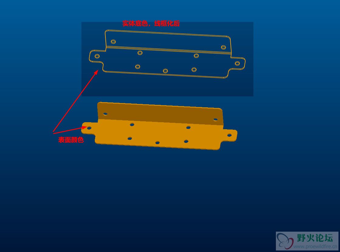

不是单件 ,单件有表面颜色和实体底色,实体底色打线框看,蓝色背景下打线框线框线条为白色,如果有底色打线框显示的颜色就和表面颜色一致,我是要解决这个问题,在不清楚所有颜色下 让线框化呈没有底色的白色线框

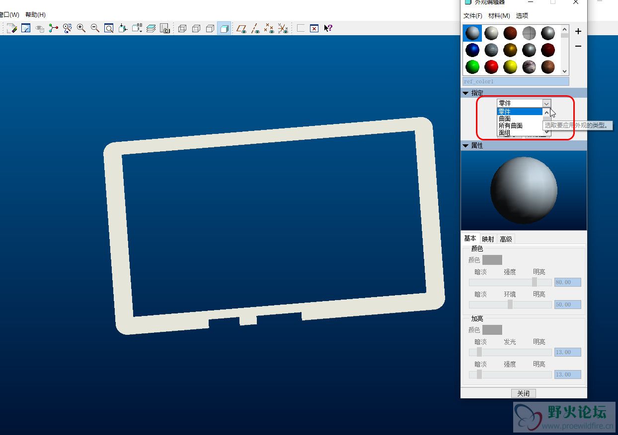

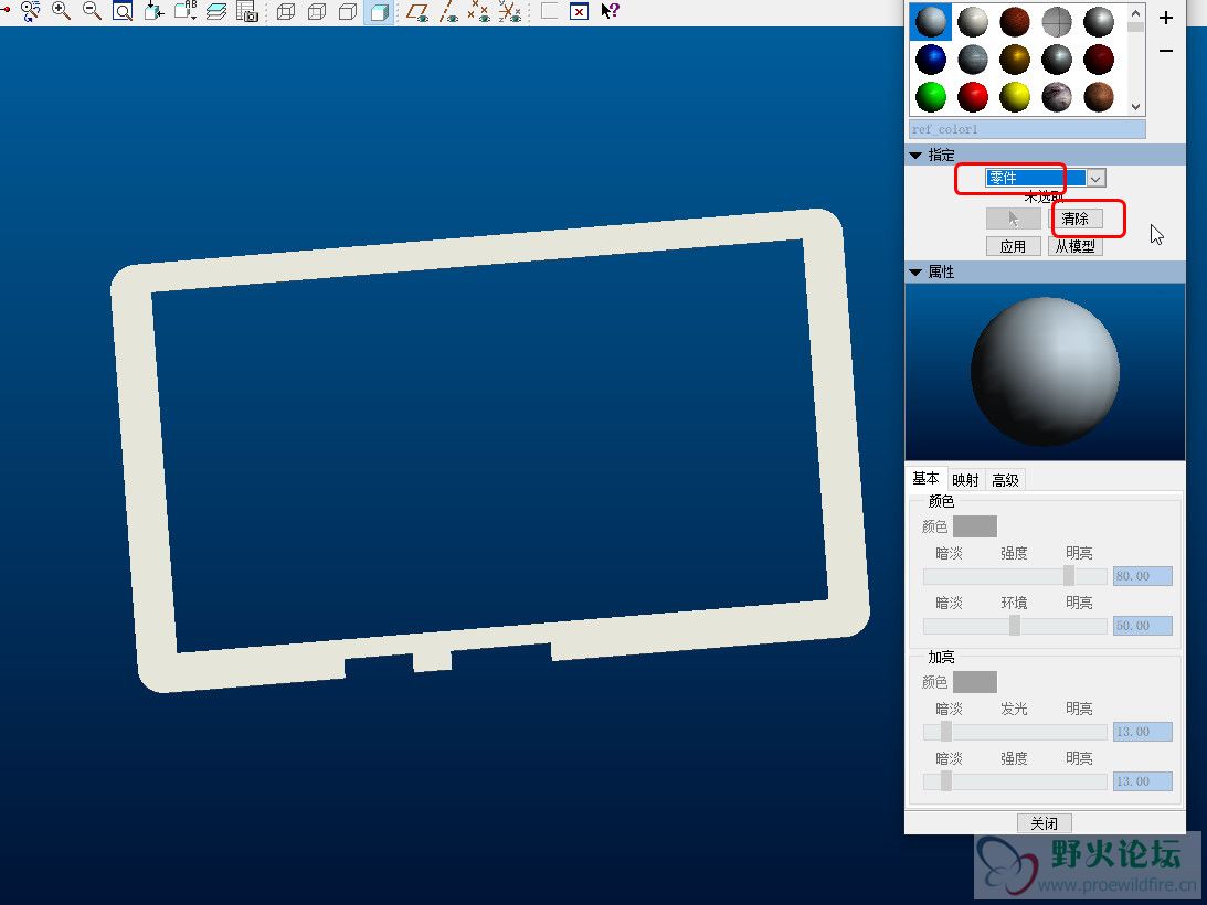

看看这个 估计你也没有用过,这是野火3.0的功能,升级的找不到这个功能了,清除零件底色,和给零件底色上色

实体零件颜色和零件表面颜色是两个概念,这个图片你看懂没有?这个零件上色,清除零件颜色命令,上色和清除颜色底色 都是做到了零件表面颜色不变

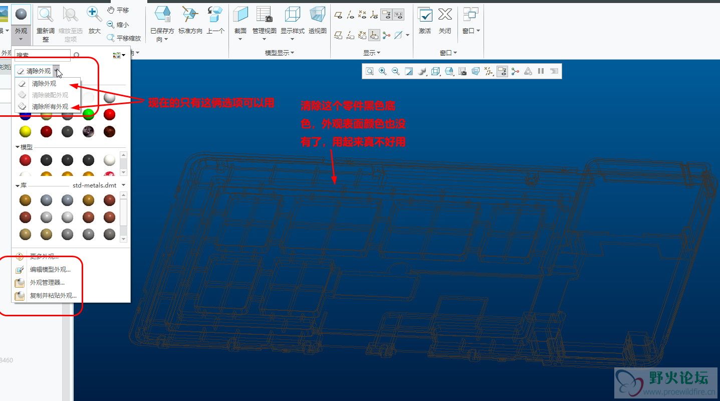

这个是Creo7.0的 可以看看 没有那些选项 颜色公差或者设计变更标颜色有时候就比较恶心了 上色也没有框选面的功能
这样能清晰 了吧
这样能清晰 了吧
