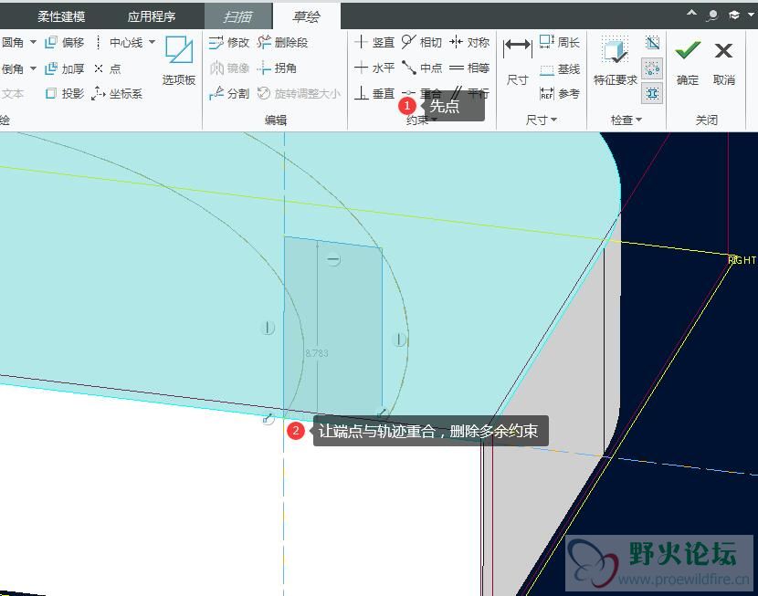

[求助] 为什么变截面扫描VSS的截面不变呢?

发表于 2021-4-16 17:20 | 显示全部楼层
peliang 发表于 2021-4-15 09:34
大师我要的就是你的这个效果啊,您看看我的
从这张图可以看出你不成功的原因是扫描特征里,截面的端点必须在原点所在的轮廓上,你的没有标注尺寸,同时端点只是在链1轨迹上,没有在原点轨迹上.
 楼主| 发表于 2021-4-16 18:08 | 显示全部楼层
游戏人生2020 发表于 2021-4-16 17:20
从这张图可以看出你不成功的原因是扫描特征里,截面的端点必须在原点所在的轮廓上,你的没有标注尺寸, ...
但是同样的模型别人的creo就可以正常变截面,另外尺寸标好到位了还是一样问题,估计是这个版本不太稳定。

发表于 2021-4-16 20:53 | 显示全部楼层
约束的问题,

发表于 2021-8-4 08:51 | 显示全部楼层
jon1113 发表于 2021-4-15 10:17
知道你的问题了啊
看图,要标注这个尺寸
你要理解变截面扫描尺寸的标注-----所谓变截面扫描,就是把我 ...
