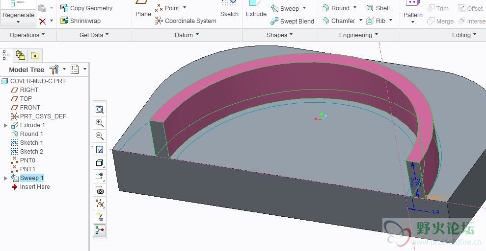

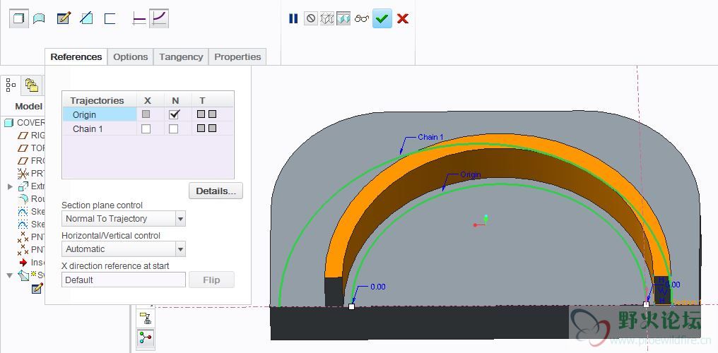

如图,原点和两条约束链,三角形截面的三个顶点分别约束到三条链的端点上,但是再生后截面却是固定不变的,并没有受到链1、2的约束,原因在哪里了?CREO2.0,谢谢各位。

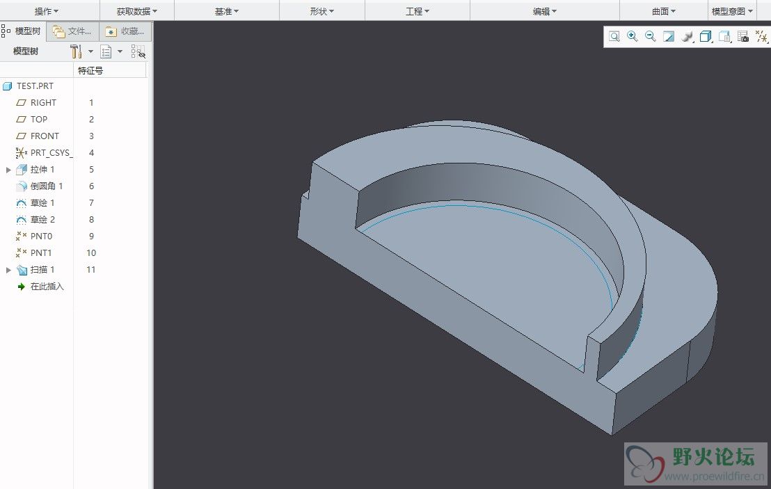

 楼主| 发表于 2021-4-15 09:15 | 显示全部楼层
jon1113 发表于 2021-4-15 08:37
你这样一张图,真的看不出什么的,是按照你的图试了一下,ok的,你把你做的prt放上来看看吧
我是随便做一个最简单的变截面扫描都成功不了,参考附件,总是固定截面,且只绕着原点链扫,请指大师点迷津

发表于 2021-4-15 09:31 | 显示全部楼层
peliang 发表于 2021-4-15 09:15
我是随便做一个最简单的变截面扫描都成功不了,参考附件,总是固定截面,且只绕着原点链扫,请指大师点迷 ...
文件里面只有两条轨迹,一个扫描
与你上图不一样啊
你想要什么样的特征啊
这样的吗?

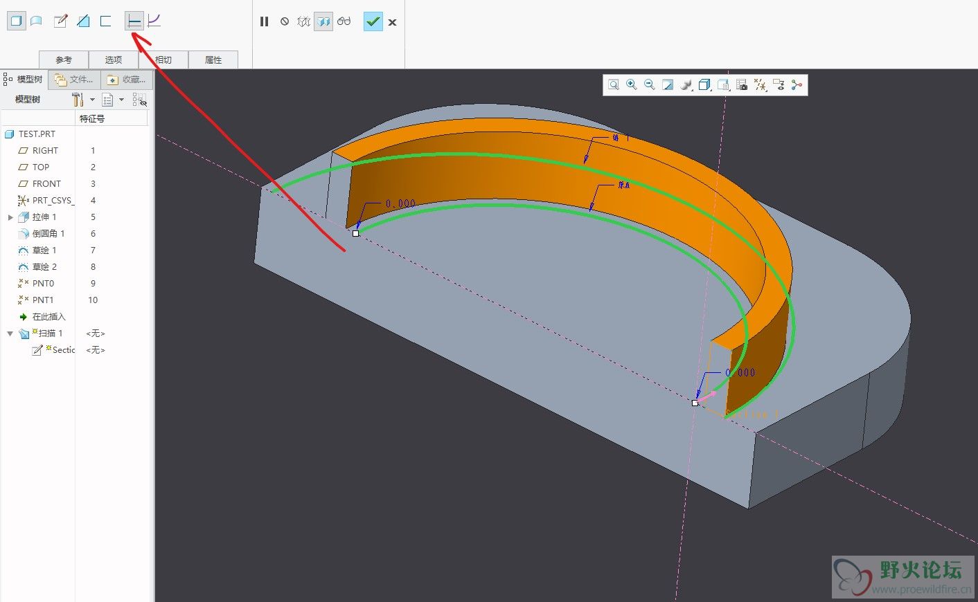

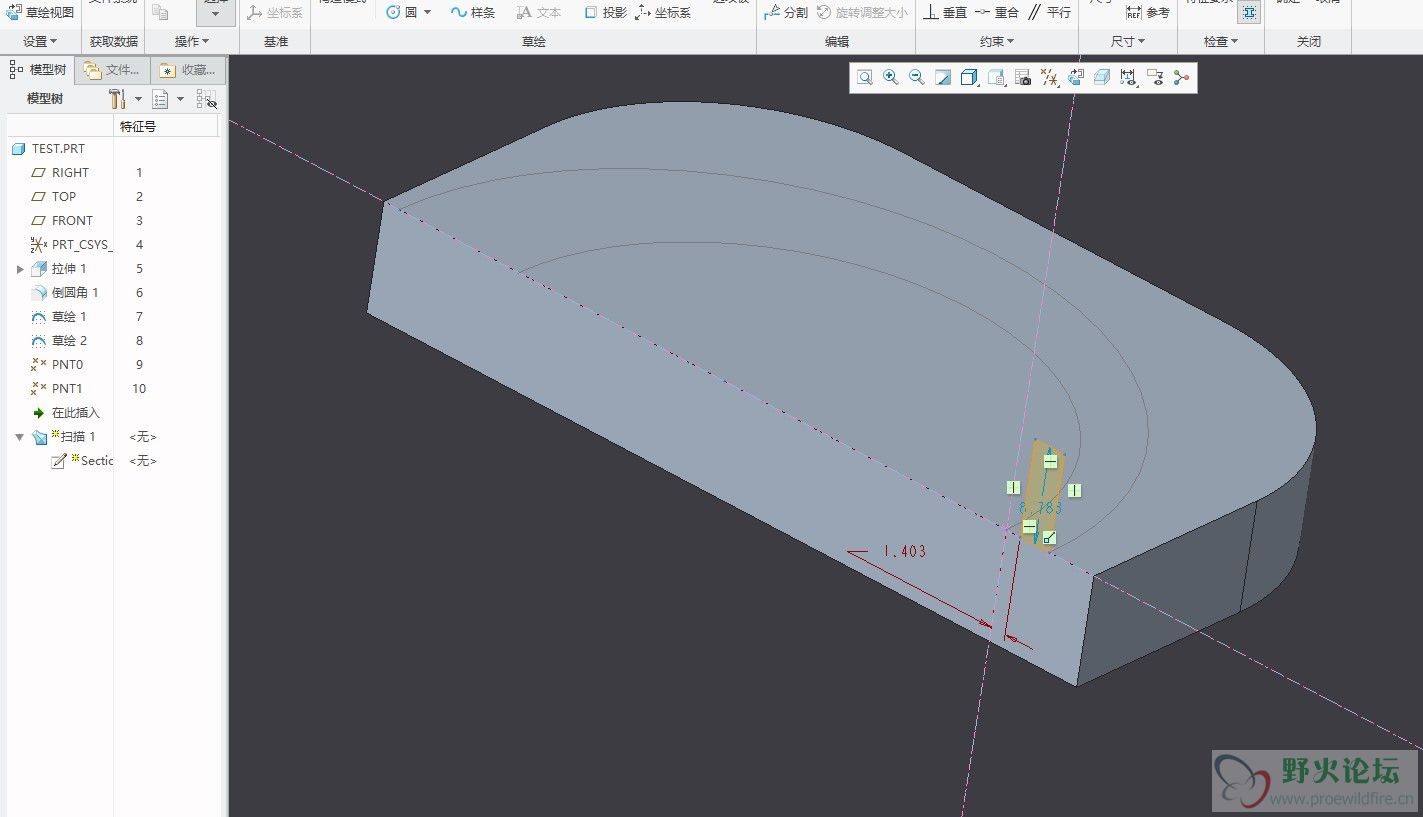

发表于 2021-4-15 10:17 | 显示全部楼层
peliang 发表于 2021-4-15 09:34
大师我要的就是你的这个效果啊,您看看我的
知道你的问题了啊
看图,要标注这个尺寸
你要理解变截面扫描尺寸的标注-----所谓变截面扫描,就是把我们扫描截面中的截面依照我们选定的轨迹来扫描,所以我们在做截面的时候要把我们的截面中的尺寸与轨迹联系起来----就是标注尺寸
这样说,你可以理解吧

 楼主| 发表于 2021-4-15 11:05 | 显示全部楼层
jon1113 发表于 2021-4-15 10:17
知道你的问题了啊
看图,要标注这个尺寸
你要理解变截面扫描尺寸的标注-----所谓变截面扫描,就是把我 ...
这个尺寸加上去了,还是不变截面,不知哪个环节出问题了,急死了,老板后面端着AK47在后面指着脑壳呢,其它混合扫描,边界混合功能都正常使用。
