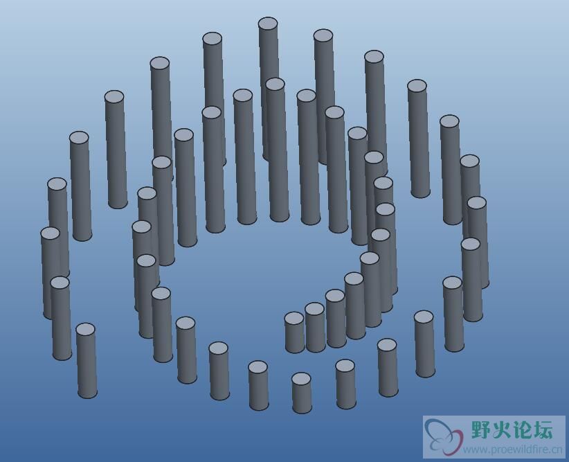

[求助] 圆柱沿轴阵列,怎么实现高度上升之后再下降!

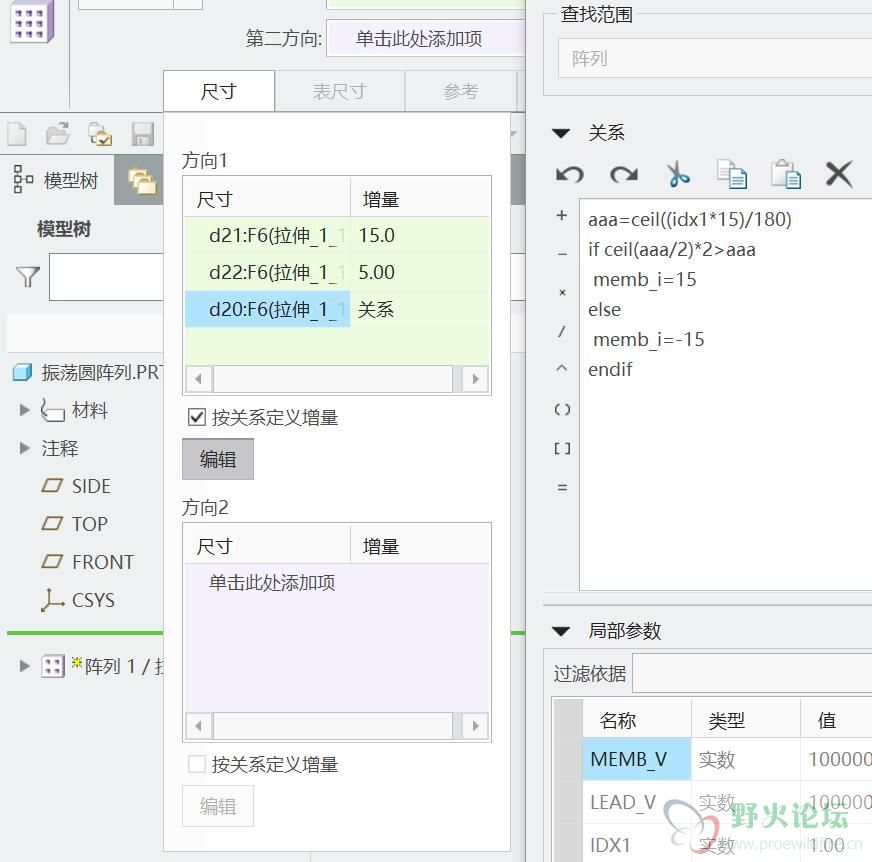

发表于 2021-4-6 17:56 | 显示全部楼层
振荡圆阵列.prt.rar (118.87 KB, 下载次数: 4, 售价: 1 金钱)
 楼主| 发表于 2021-4-7 14:35 | 显示全部楼层
厉害哈 这个关系式我还没用过
