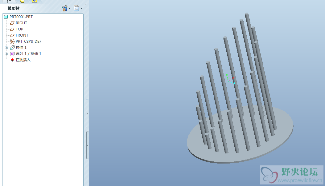

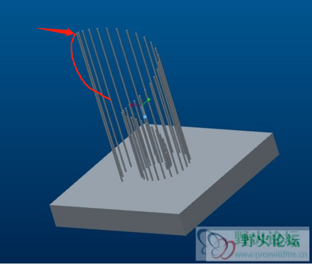

这个圆柱沿轴阵列高度增加之后,怎么再控制下降?哪位大侠帮忙解一下疑惑!

发表于 2021-4-2 15:14 | 显示全部楼层
负数就可以

发表于 2021-4-2 15:20 | 显示全部楼层
这要用尺寸阵列

发表于 2021-4-2 15:41 | 显示全部楼层
是这个意思吗

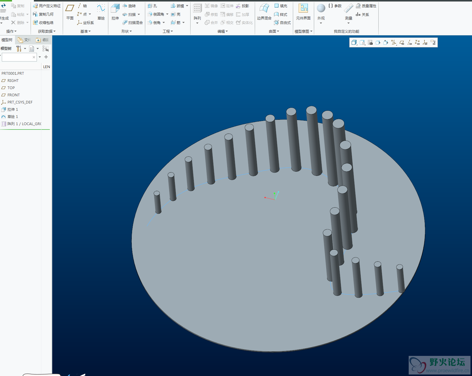

 楼主| 发表于 2021-4-3 09:12 | 显示全部楼层
对的 高度增加再减少,这个关系式怎么写
 楼主| 发表于 2021-4-3 09:17 | 显示全部楼层
差不多就是这个意思,再加个径向尺寸的增量就对了

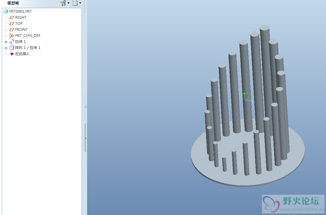

发表于 2021-4-6 09:27 | 显示全部楼层
是这样对吧

发表于 2021-4-6 10:15 | 显示全部楼层
来看看做法

发表于 2021-4-6 17:09 | 显示全部楼层
我也做了一个
