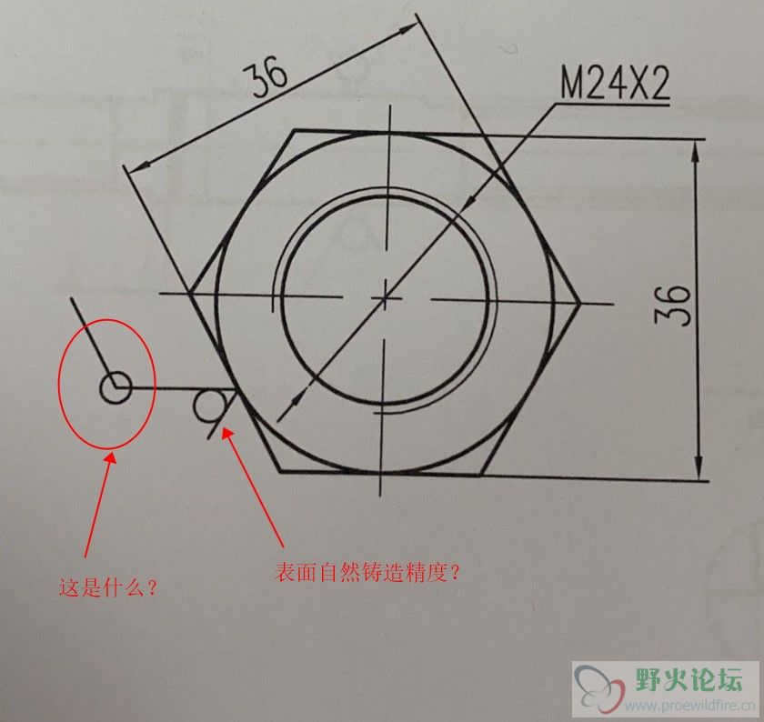

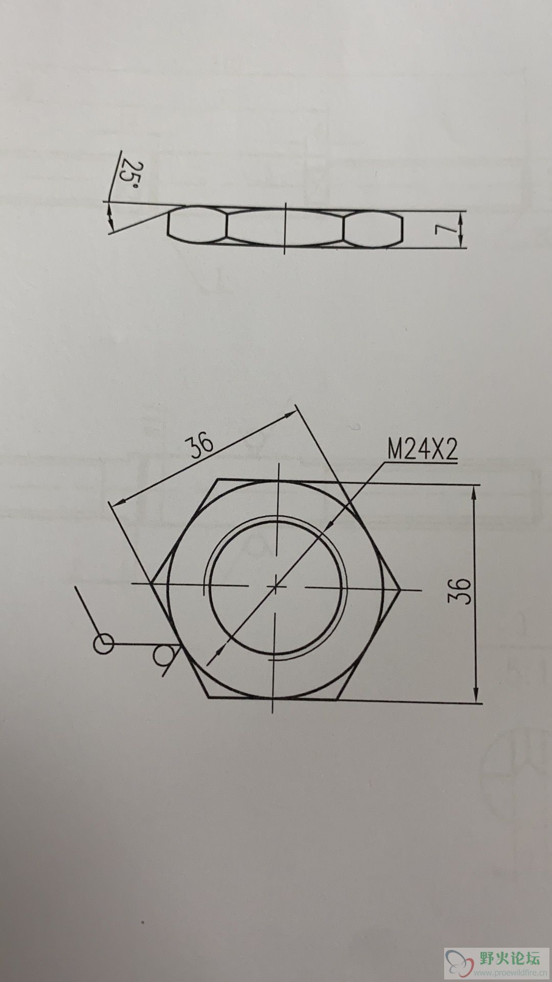

谢谢谢谢,刚学,大神,请指教
229
350

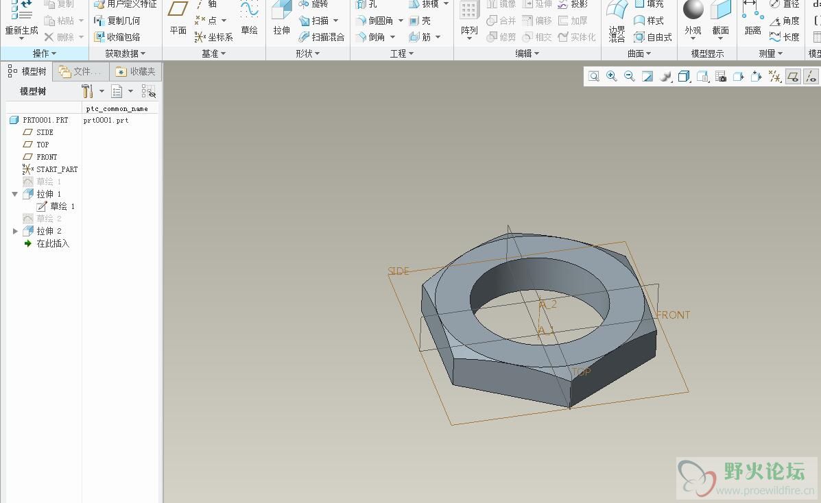

发表于 2020-11-11 13:41 | 显示全部楼层
内网通截图20201111134321.jpg 好像就是这个吧!

发表于 2020-11-11 13:48 | 显示全部楼层
请教一下楼主符号问题,那个斜三角见得少,文件已附下
1.prt.rar
86.66 KB, 阅读权限: 1, 下载次数: 5
creo5.0

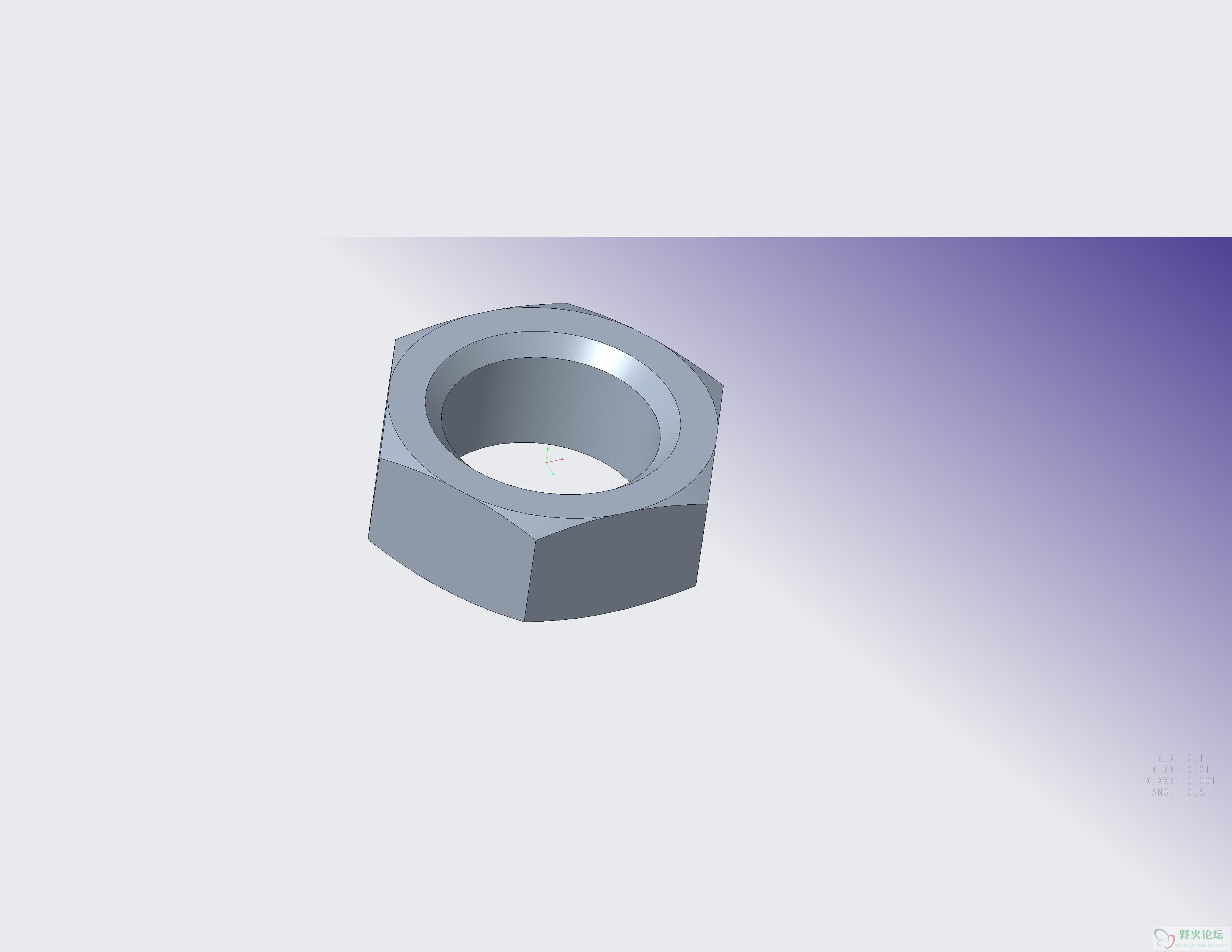

发表于 2020-11-11 13:49 | 显示全部楼层
我去,竟然不会上传文件。我没查尺寸画了一个。你可以参考下

发表于 2020-11-11 14:56 | 显示全部楼层
不去除材料时所有表面应具有相同的粗糙度,这里应该是图纸表示错了吧

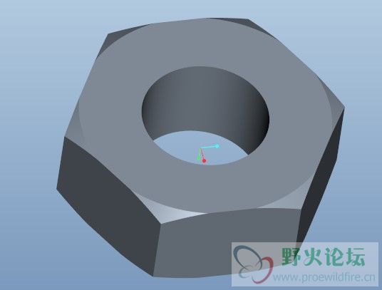

发表于 2020-11-12 09:14 | 显示全部楼层

发表于 2020-11-12 09:28 | 显示全部楼层
感谢感谢,是对的
