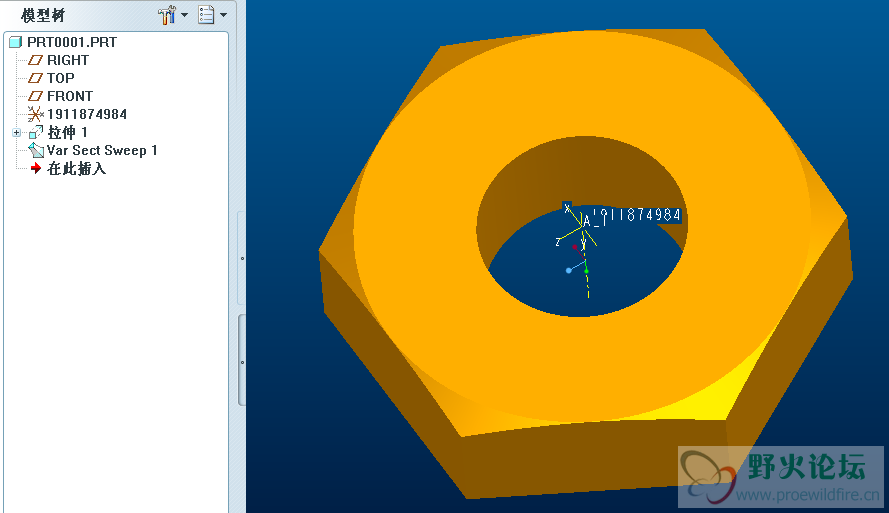

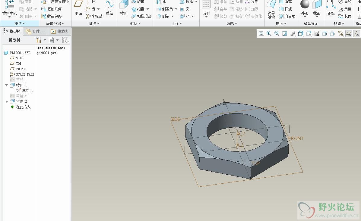

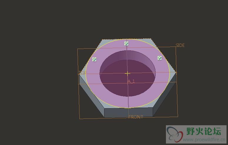

螺母倒角技巧,高手经过请走开

 楼主| 发表于 2020-11-11 15:21 | 显示全部楼层
欢迎指正

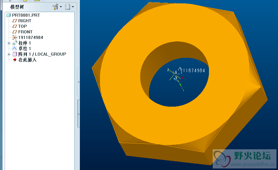

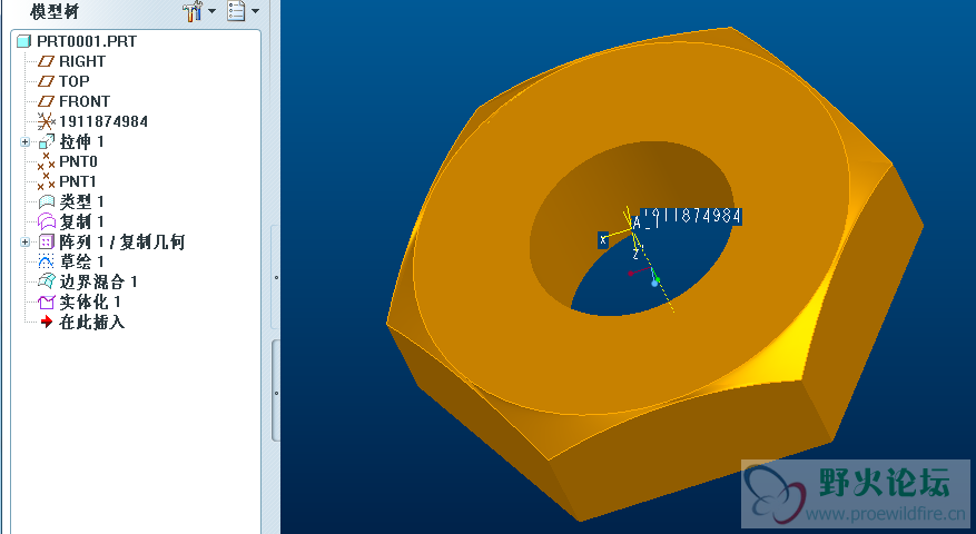

嗯,楼主这个点子不错。我思来考去也游走了大概5——6个点子,差不多也把这些特征命令看了一遍。差一个混合命令做出来的效果,因为刚才调着调着软件崩了。就不为难软件了,欢迎继续补充
建模的话还是建议越简单越好。当然简单的不行就只能花里胡哨啦

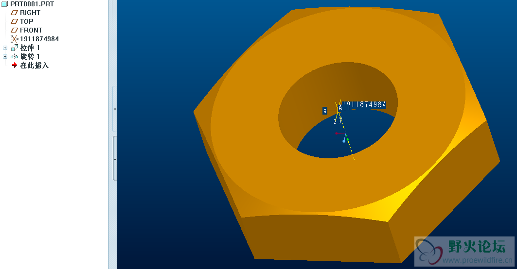

发表于 2020-11-12 09:33 | 显示全部楼层
感觉还是旋转切除要符合实物一点。。。。
