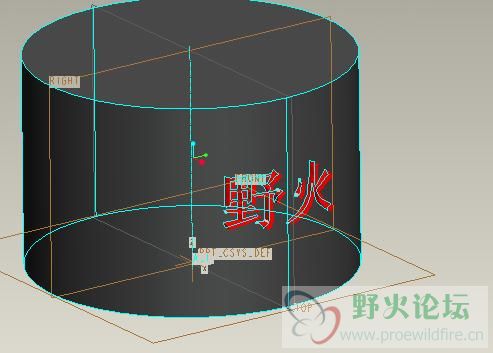

发表于 2009-1-6 20:56 | 显示全部楼层
先建立一个平面,在平面上草绘后投影到曲面上

发表于 2009-1-6 21:10 | 显示全部楼层
做了一个,但不是用拉伸做的,用偏距做的,
拉伸我不知道要怎么做,拉伸好像只能做平的吧!

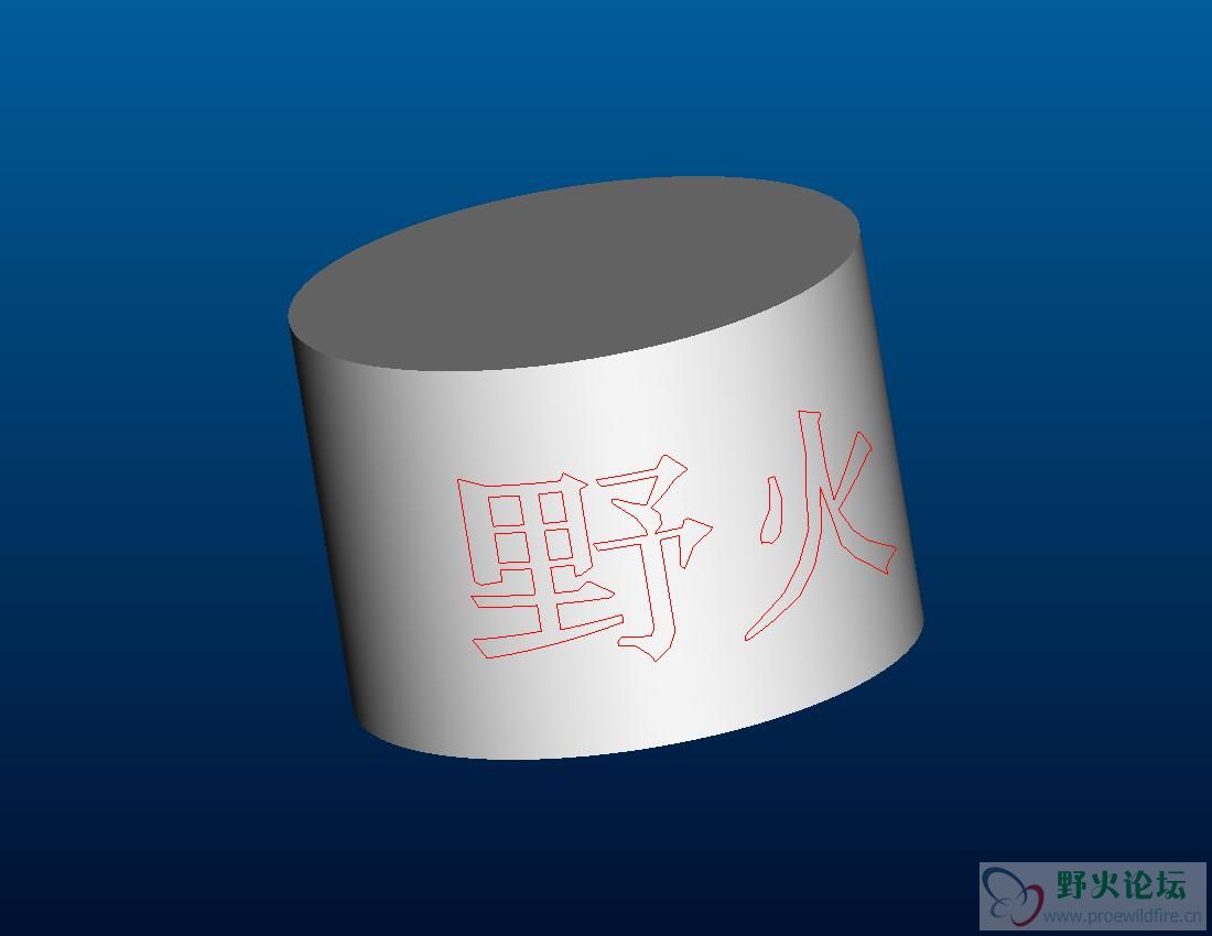

发表于 2009-1-9 12:51 | 显示全部楼层
拉伸不成功的很可能的原因是所做草绘不封闭,想拉伸实体草绘必须闭合,有些字的某种字体相互之间有相交现象,所以拉伸不成功。你可以放大后仔细查看,实在不行就通过拾取边界的方法重新草绘后把相交的部分修改掉就ok了
