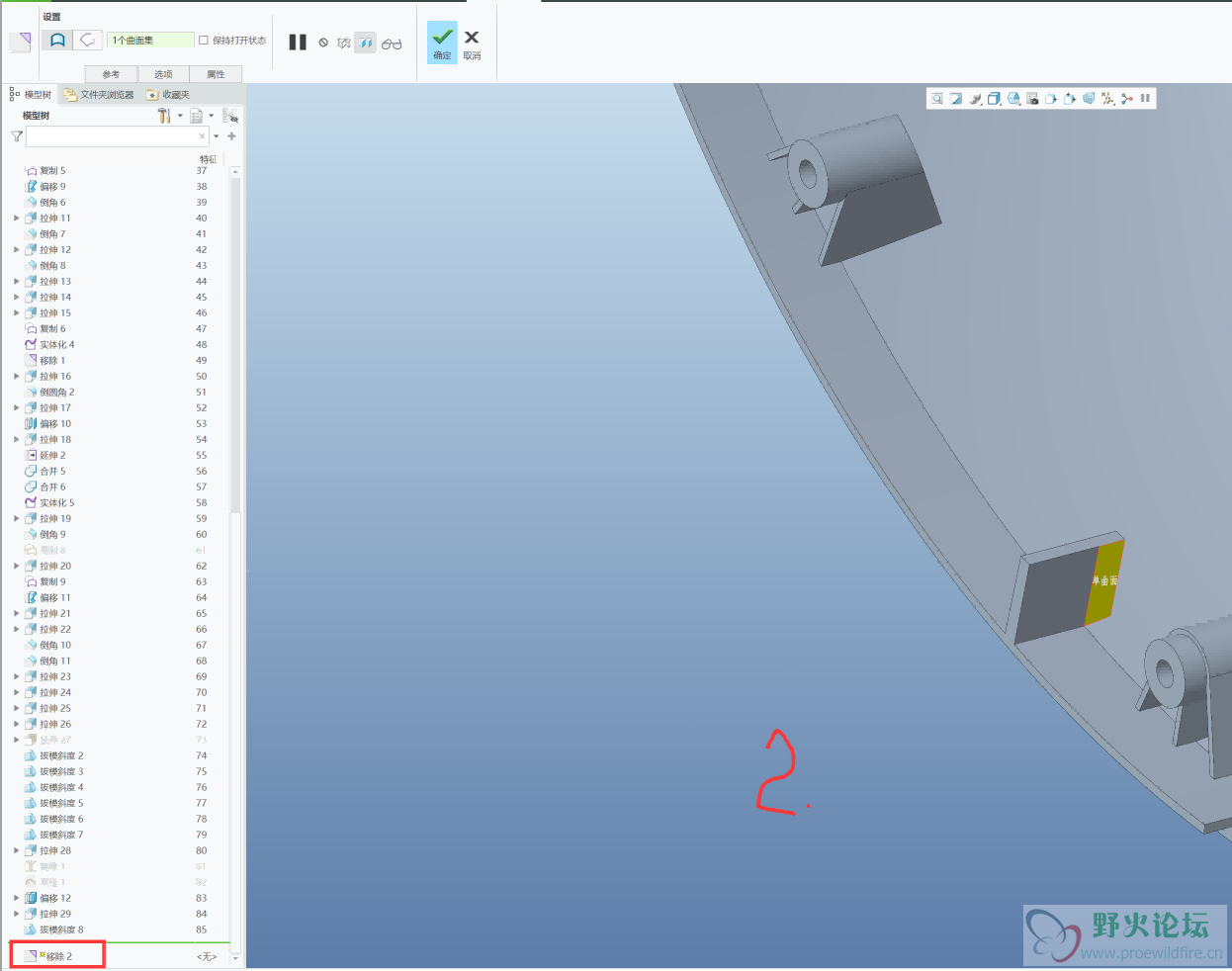

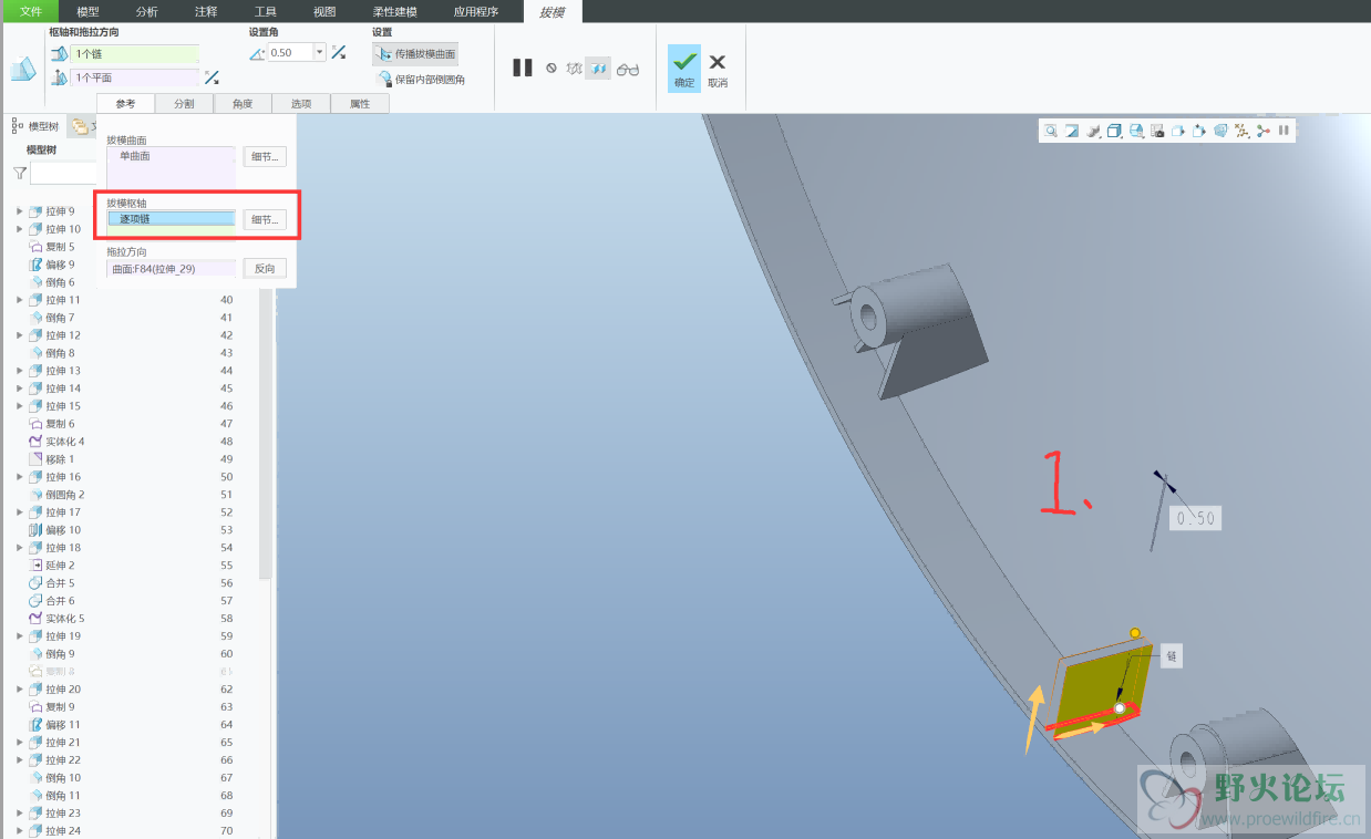

 楼主| 发表于 2020-9-3 13:59 | 显示全部楼层
qingfeng-nn 发表于 2020-9-3 13:52
侧面会变形?不太理解
您仔细看下根部的交汇曲面,不止一个,曲线链是带有转折的多段线条,这时候选择曲线链作为枢轴拔模,侧面会变形,而且拔模好的曲面不是每个地方都是设置的拔模角。

发表于 2020-9-4 11:24 | 显示全部楼层
试了通过曲线链来减胶拔模,是可以的,像图示这种担心侧面会变形(其实不是变形,只是通过不连贯的曲线拔模后出现了两个拔模面),可以把变形的那个拔模面一出就可以了,就变成了一个完整的拔模面了,做了一个类似的示例,仅供参考。
通过曲线链拔模,会出现两个拔模面
通过曲线链拔模,会出现两个拔模面
若不是想要的效果,那么把这个多余的面移除掉
最终效果
最终效果
