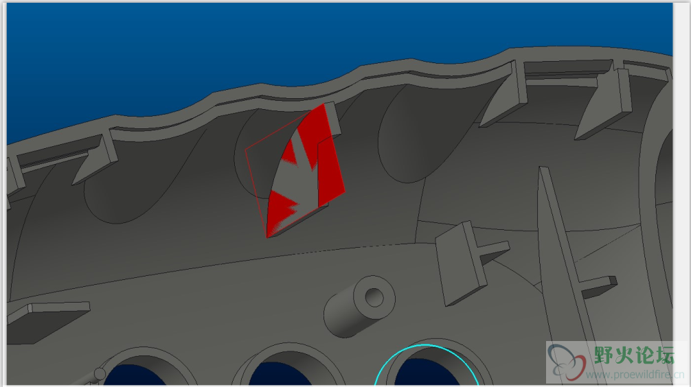

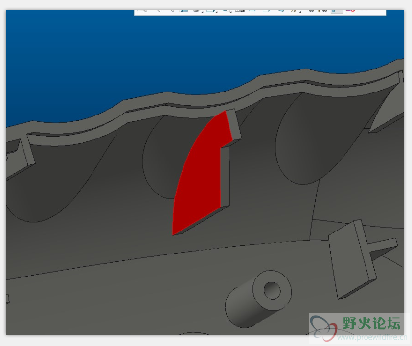

结构设计过程中,反止口,骨位需要拔模,一般情况下加胶拔模都很好处理,减胶拔模可以选择链作为拔模枢轴,但是遇到根部交汇到几个复杂曲面上时,选择链作为拔模枢轴会造成拔模面扭曲,达不到想要的拔模效果,这时候可以采用以下方式进行拔模。
需要对反止口侧面拔模
需要对反止口侧面拔模

第一次操作,不太懂,不会传图片,传了附件。大家将就看吧

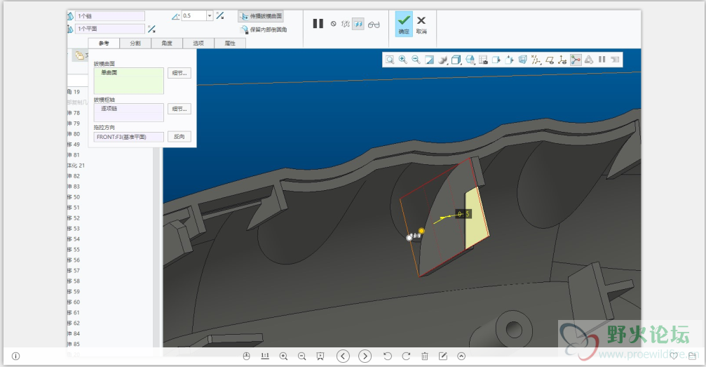

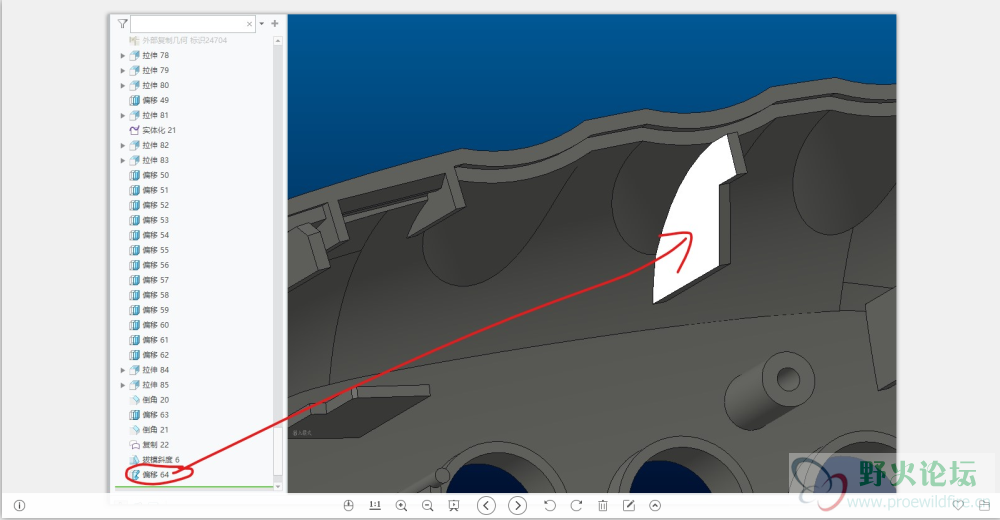

 楼主| 发表于 2020-9-3 11:15 | 显示全部楼层
先复制侧面,取消修剪包络,然后对复制曲面进行减胶拔模,然后偏移替换曲面特征,完成拔模。这样操作虽然步骤略多,但是能保证高质量的拔模效果,大家如果有更好的方式,还请不吝赐教

 楼主| 发表于 2020-9-3 13:31 | 显示全部楼层
qingfeng-nn 发表于 2020-9-3 12:29
有更简单的通过曲线链来拔模,也就是通过图上根部的圆弧曲线来做减胶拔模,可以试试看。
这样拔出来侧面会变形,方法我试过,所以我才想用这个来做,这样做出来,侧面不会变形。如果用更简便的方法还请赐教

这个方法和在根部建基准面做拔模枢有什么区别?
70
96
 楼主| 发表于 2020-9-3 13:51 | 显示全部楼层
原理一样,我怕创建基准面太多了眼花
