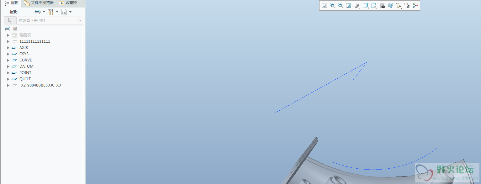

发表于 2020-7-27 07:32 | 显示全部楼层 |阅读模式
我用的是croe6.0,画完草绘隐藏后我确定保存了层状态,模型树里也是隐藏了。但是有时打开后会看到隐藏的草绘线会存在模型中C:\Users\Administrator\Desktop

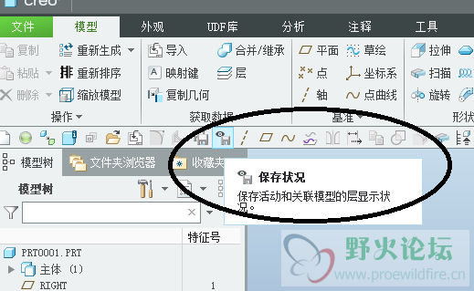

隐藏可以有:
1、特征隐藏
2、层隐藏
两种方式,隐藏后还需进行两个操作才能最终保存隐藏状态,具体操作为:
1、保存层状况
2、保存文件。
针对你的问题,建议你点开隐藏项,看下是否已经将特征纳入隐藏项中,如果没有的话那就是选择时选择了几何,没有选择特征。
