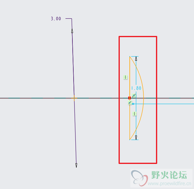

圆截取了一部分出来,现在拉伸不了,貌似是因为不能识别为一个截面,没找到类似autoCAD里合并线段的功能,Creo今天现学的搞不太懂,求指导

从你的图形可以看出,应该有以下原因:
1.弧形封闭的直线是两段线,而这两段线没有封闭;
2.更可能的原因是,封闭圆弧的直线段不止一条,应该是有两条线段,重合了;

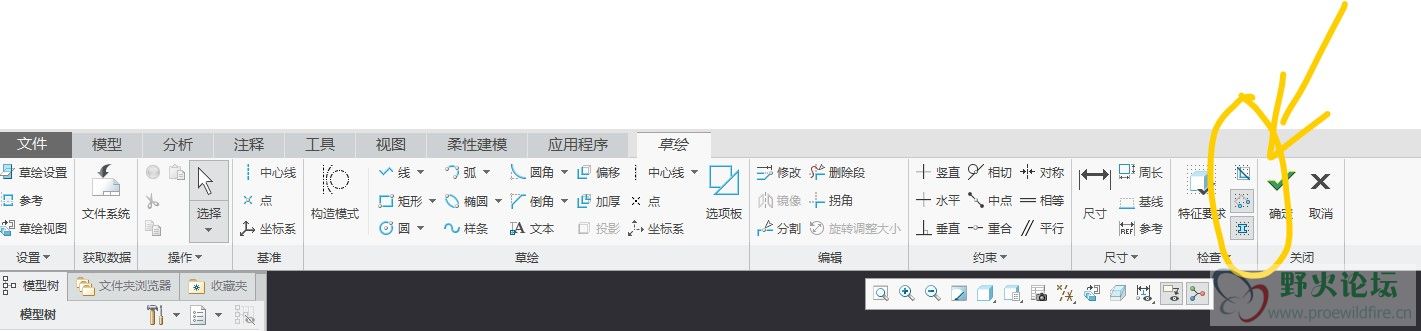

3.你可以线把直线段删除干净,然后使用直线封闭圆弧;
4.你还可以使用creo中的草绘--检查选项进行草绘检查,可以检查图形是否封闭,开放的线段的端点等。
你试试看

看这个,有个着色封闭环
http://www.proewildfire.cn/thread-168551-1-1.html
