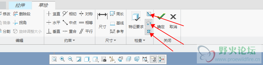

为何每次实体建模草绘直线时,总会自动突出不必要的线,有时还发现不了,各位是否也遇见过,非常麻烦,大大降低了绘图的工作效率,请哪位大神告知如何解决。

你要点上图中这三个检查
其中,
1.重叠几何,显示重叠的几何,重复画的会有红色显示。
2.凸出开放端,有时候删图,一些位置删了不封闭看不到的,可以凸出开放的两个端点
3.着色封闭环,creo中封闭的图形才能拉实体,封闭之后会区域变色
 楼主| 发表于 2020-7-10 17:35 | 显示全部楼层
谢谢,学习了
