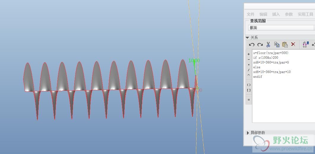

发表于 2020-6-19 12:15 | 显示全部楼层
v2zwd 发表于 2020-6-19 11:46
现在的问题是 用你的关系式能出来,但想改改参数 控制一下 就失败
你的---
x=floor(trajpar*70)
if X>20&X<50
SD6=10+360*TRAJPAR*10----10圈
ELSE
SD6=10+360*TRAJPAR*2-----2圈
ENDIF
更改后----
x=floor(trajpar*10)
if x>2&x<5
sd3=10+360*trajpar*50---360代表一圈,50代表50圈
else
sd3=10+360*trajpar*10
endif
x=floor(trajpar*70)这个只是你比例的问题,与后*70无关的
但与后面sd3=10+360*trajpar*50值是有关的
附图是更改后的样子
越学越觉得自己菜鸟一枚。。。

 楼主| 发表于 2020-6-19 12:31 | 显示全部楼层
jon1113 发表于 2020-6-19 12:15
你的---
x=floor(trajpar*70)
if X>20&X2&x
我这样做的目的是 想在自定的范围内控制螺距和圈数 以达到变距离

发表于 2020-6-19 15:18 | 显示全部楼层
jon1113 发表于 2020-6-18 20:04
x=floor(trajpar*10)
if x>1&x
请教大神,我这为啥不变截距?扫描线长是300mm
