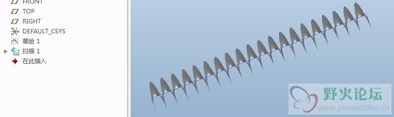

QQ浏览器截图20200618200622.png 如图,不用图形,不用螺旋扫描,单用关系式+可变截面扫描如何解,谢谢。
最佳答案
查看完整内容
x=floor(trajpar*10) if x>1&x

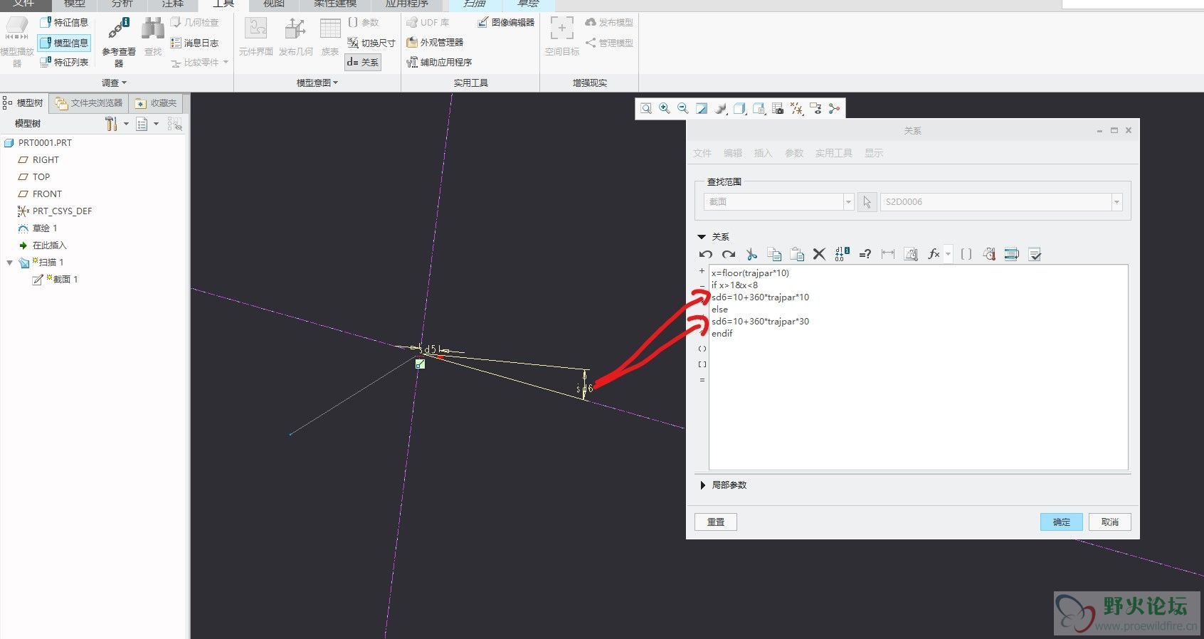

发表于 2020-6-18 20:04 | 显示全部楼层
v2zwd 发表于 2020-6-19 11:17
关系式中X的值是代表引导线的长度么?
x=floor(trajpar*10)
if x>1&x<8
sd6=10+360*trajpar*10
else
sd6=10+360*trajpar*30
endif
上面关系式中X=trajpar,而trajpar算是个函数吧,代表0--1变化的
此关系式是通过依据trajpar的变化值来实现变螺纹的
你也可以写成---
x=trajpar*10  代表x在1--10之间变化
也可以写为
x=trajpar,那么x就在0---1之间变化
可以找些trajpar的函数了解一下,关系式了解了,才能更好的为我们所用的
个人理解,仅供参考

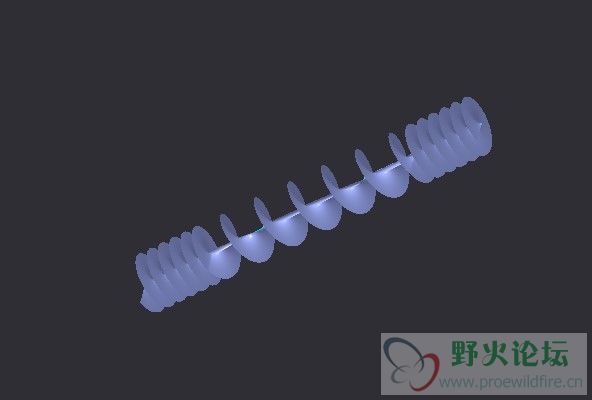

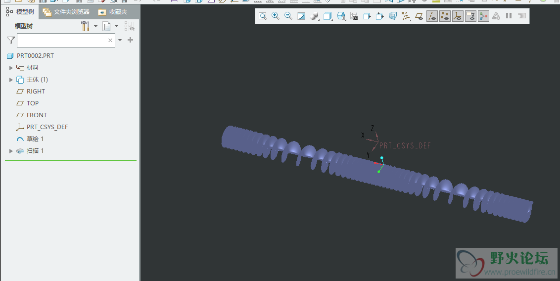

发表于 2020-6-19 08:16 | 显示全部楼层
看看是不是你想要的效果
prt0002.prt.rar
82.66 KB, 下载次数: 22
售价: 2 金钱  [记录]
616
807
发表于 2020-6-19 08:18 | 显示全部楼层
已经付上文件,你看下效果是不是这样的。

发表于 2020-6-19 09:15 | 显示全部楼层
使用if-else-endif语句的关系式
x=floor(trajpar*10)
if x>1&x<8
else
endif
可以按照你的要求的尺寸进行编辑吧
效果如附图
你可以试试
越学越觉得自己菜鸟一枚。。。
