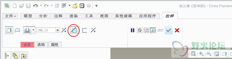

如题:
     我用 L命令 创建拉伸,如何创建一个C8命令,按一下打开拉伸中的切除,再按一下C8,关闭拉伸中的切除?
我按照如下的方法试了一下,不奏效,坐等大侠指导,谢谢!
mapkey $F1 #VIEW;#PREVIOUS;
mapkey $F2 %$F1;#VIEW;#REPAINT;
[attachimg]247458[/ Snipaste_2020-06-17_23-16-41.png attachimg]

大侠,我定义打开/关闭切除命令如下,
mapkey a @MAPKEY_LABEL打开切除;\
mapkey(continued) ~ Activate `main_dlg_cur` `maindashInst0.remove_material_cb` 1;
mapkey b @MAPKEY_LABEL关闭切除;\
mapkey(continued) ~ Activate `main_dlg_cur` `maindashInst0.remove_material_cb` 0;
合并后,
mapkey a @MAPKEY_LABEL打开切除/关闭切除;\
mapkey(continued) ~ Activate `main_dlg_cur` `maindashInst0.remove_material_cb` 1;\
我是参考这个帖子做的,http://www.proewildfire.cn/thread-141782-1-1.html
但是根本不起作用啊?请教一下,具体应该如何操作?
