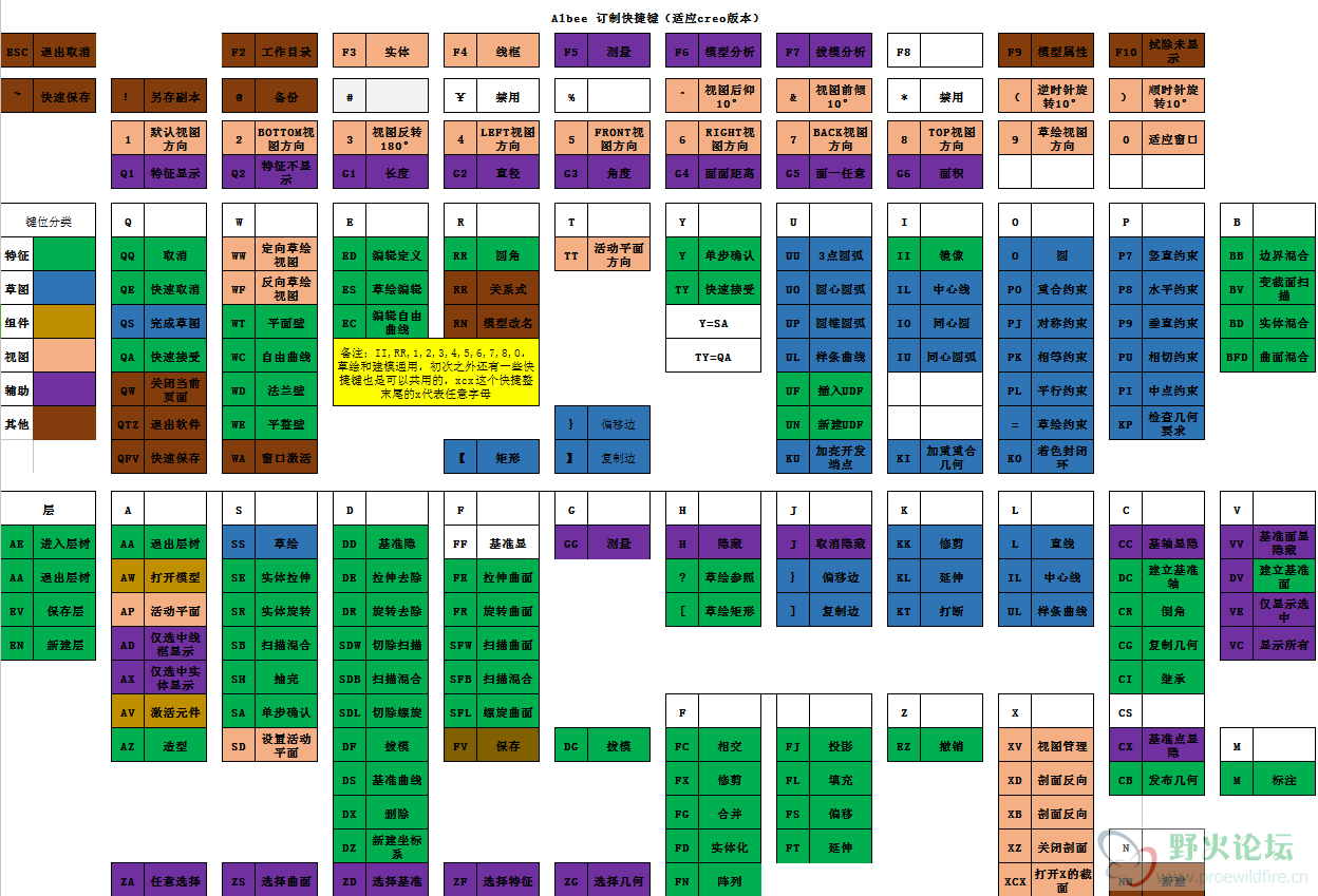

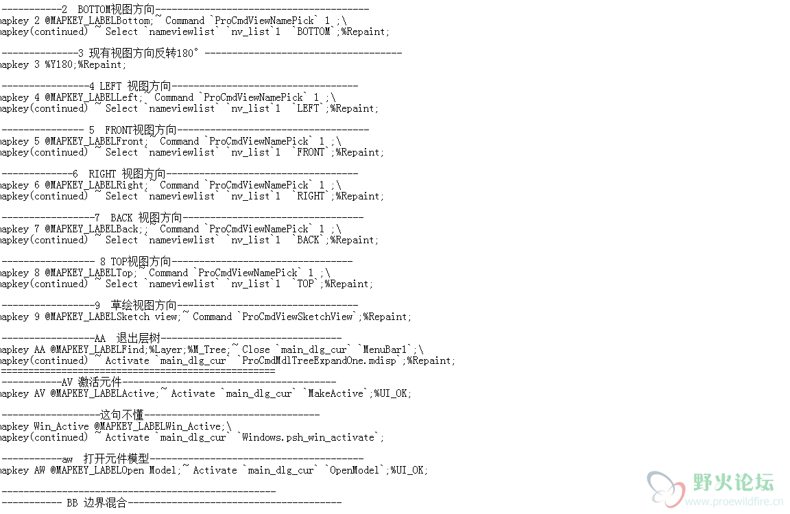

  前段时间感觉快捷键不够用,自己增加又觉得思路太乱,且容易重复,就参考了论坛上的一位大神的config文件,发现大神的有些不兼容creo,于是乎自己修改了下,并配上了注释,适用于creo直接上图
---------我这快捷键适合新手用,反正新手还没这怎么接触快捷键,不存在习不习惯,只要背下来就好,简单粗暴

一把年纪了,如何能将这170多个组合记住,本身就是很大的挑战。

按得多了  手指头会记住,脑袋还在想快捷键是什么的时候,手指头都按出来了

记得 creo2 与 creo3 proe5 这几个版本之间很大一部分不通用的。
