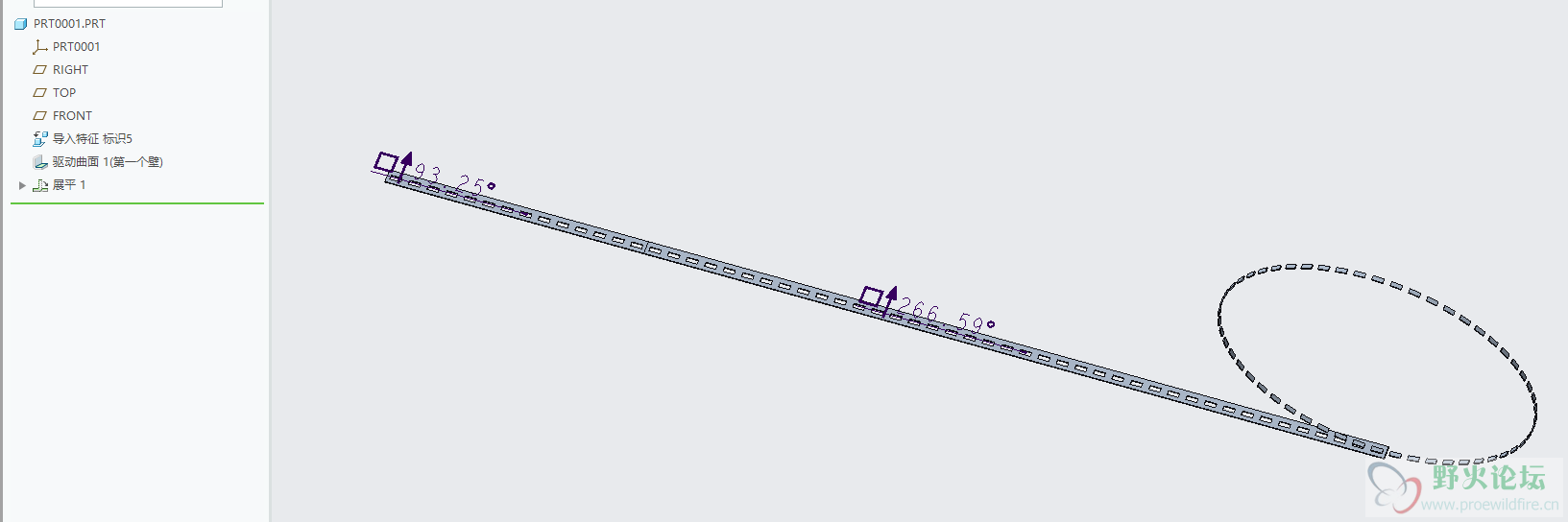

[练习] 如何用最少的步骤实现展平环形带子?
 楼主| 发表于 2020-6-5 09:18 | 显示全部楼层

LED的灯条?也没有必要展平呀,算个周长再画一个就好了。
同行呀。,之前一直在CAD里展开,昨天闲得蛋疼与同事打“堵”

其实这个是一个很好的题目 可惜楼主带偏了 而且下面回答包括楼主都是偏了 有阵列的都被我忽略不计 没兴趣 要的是没阵列的展开 假如里面的环不是等分的 而是乱七八糟的尺寸 我更深的是思考这个问题 这个是钣金拆图的技巧问题 根源我估计这个实体转化有问题 我做了 但展开这个环居然自己独立不展开 想办法解决这些小环也一起展开才是很有意义的 具有实践需要的 劳烦有大神更好的办法

其实这个是一个很好的题目 可惜楼主带偏了 而且下面回答包括楼主都是偏了 有阵列的都被我忽略不计 没兴趣  ...
很好的拓展思路。[赞]
我也在钣金模式下也试过,只能也展开大圆,里面的小方块无法跟随展开。
是不是那个步骤没做对?
