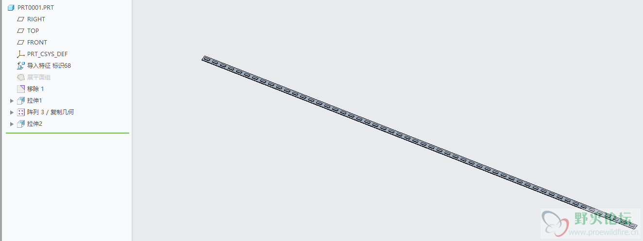

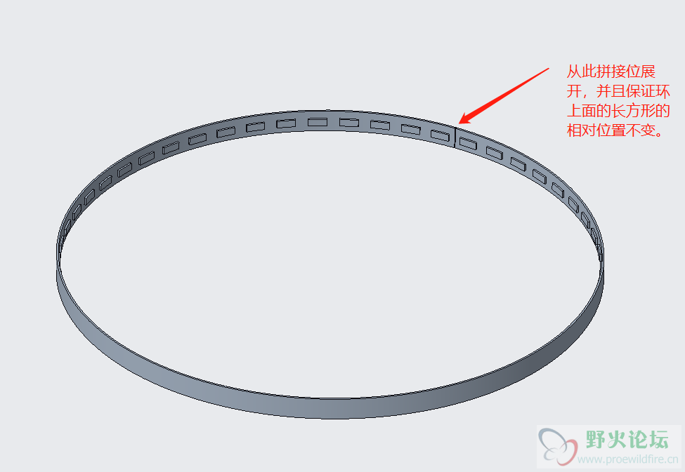

如附件图示,那位少侠,能用最少的步骤将附件3D展平,最好能用1~2特征完成。谢谢!
动机:
昨天闲得无聊与同事,看谁能在3D中用最少的步骤完成展平,结果我俩最快也只能4步完成(IDD处理过可3步)。觉得还蛮有意思,所以发到野火上来探讨。我觉得作为一个设计师应该时刻精练自已建模步骤,这不仅会提升建模效率,也会开拓建模思路。达到一个目的,不仅只有一种方法。共勉吧!
prt0001.zip
57.42 KB, 下载次数: 28
STP-3D
1776
2375

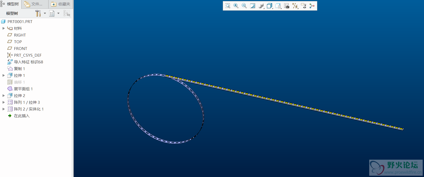

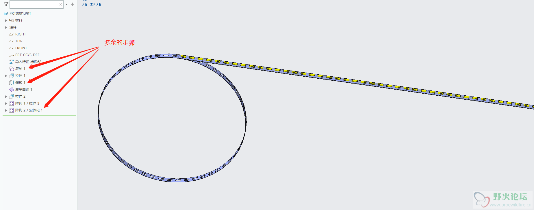

这是我上午做的,只是觉得步骤还应该能更简单一些。最好1~2个特征内完成。
抱歉,无意冒犯。只是不太喜欢一些言词。
