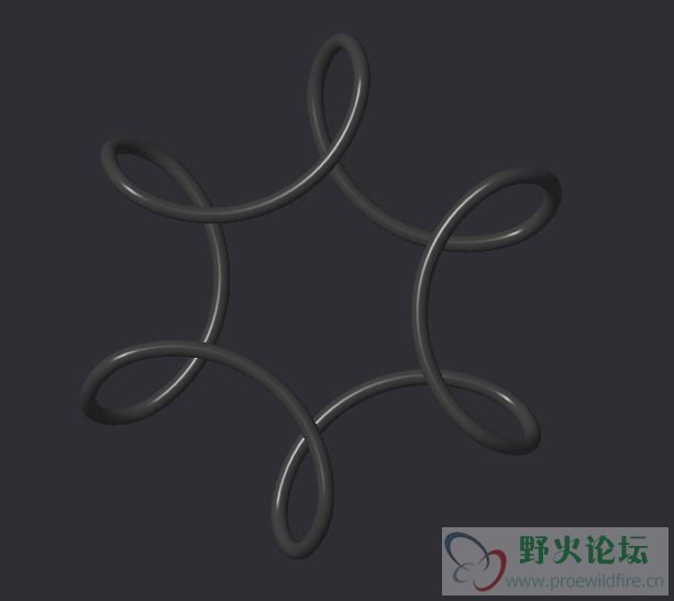

[已解决] 哪位大佬能不能提供下该图片的建模思路。谢谢了

发表于 2020-6-2 18:37 | 显示全部楼层
18259715833 发表于 2020-6-2 15:52
有没有模型发一个我看看你怎么建模的
一脸茫然

发表于 2020-6-2 22:21 | 显示全部楼层
有没有模型发一个我看看你怎么建模的
prt文件更新给你,creo5.0
你参考一下吧
prt0001.prt.zip
161.99 KB, 下载次数: 33

 楼主| 发表于 2020-6-3 08:26 | 显示全部楼层
jon1113 发表于 2020-6-2 22:21
prt文件更新给你,creo5.0
你参考一下吧
学习了,谢谢了
