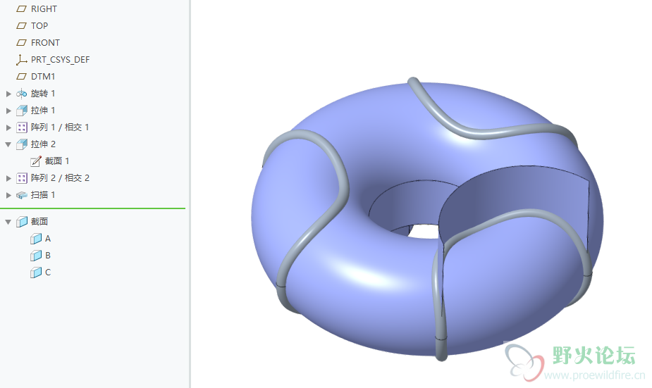

今天看见一张图片,想了很久都不知道怎么建模,有没哪个大神帮忙看看要怎么做。
要求线条的轨迹要符合图片左下角的样式
要求线条的轨迹要符合图片左下角的样式

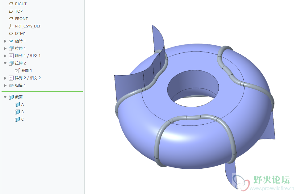

拉伸旋转曲线相交 ,我用简单的一段圆弧代替,所以上下相接的地方是竖直的,实际应该用两段圆弧或者样条曲线起始角度一样,才有斜度 ,修改拉伸和旋转截面形状去控制相交线形状

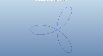

发表于 2020-6-2 11:39 | 显示全部楼层
三叶玫瑰线吧

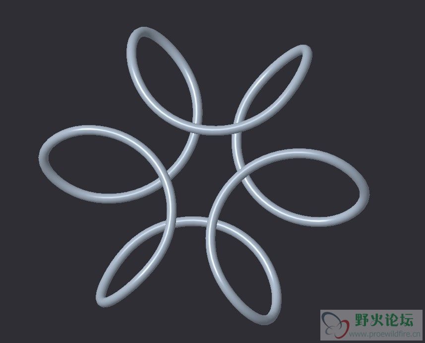

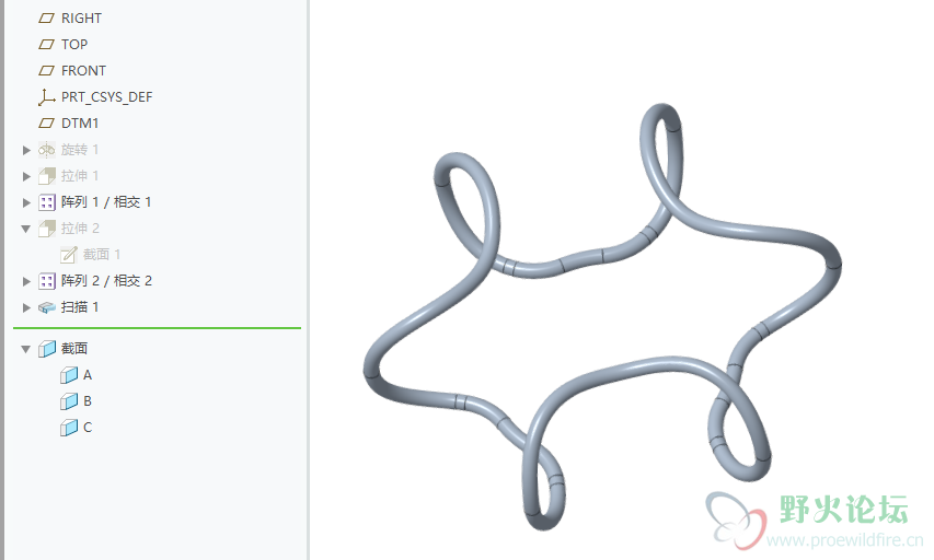

发表于 2020-6-2 13:34 | 显示全部楼层
这样可以吗?
做法也很简单,就是三段圆弧线,然后偏移旋转,最后使用通过点的曲线,设置曲率连接,复制曲线,扫描
你可以试试
