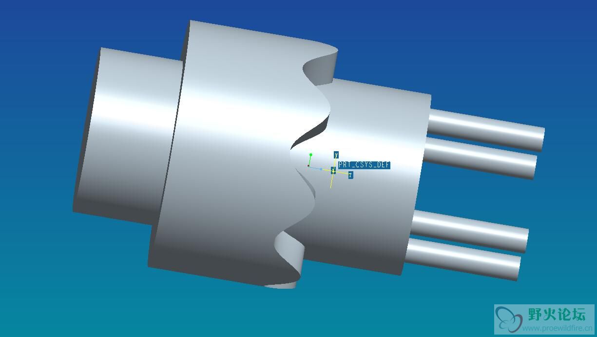

楼主: Pt_L
[已解决] 大佬们,这个曲线怎么画啊?

 楼主| 发表于 2020-5-15 16:46 | 显示全部楼层
jon1113 发表于 2020-5-15 12:52
变截面扫描哦
sd5=1.7-1.5*sin(trajpar*360*8)
试试看
谢谢,搞定了
47
 楼主| 发表于 2020-5-15 16:48 | 显示全部楼层
liufeng104 发表于 2020-5-15 15:05
希望这个能帮到你
感谢,画出来了

发表于 2020-5-15 18:04 | 显示全部楼层
能不能4分之1 把线投影上去做好之后在都镜像回去
