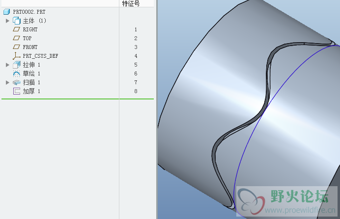

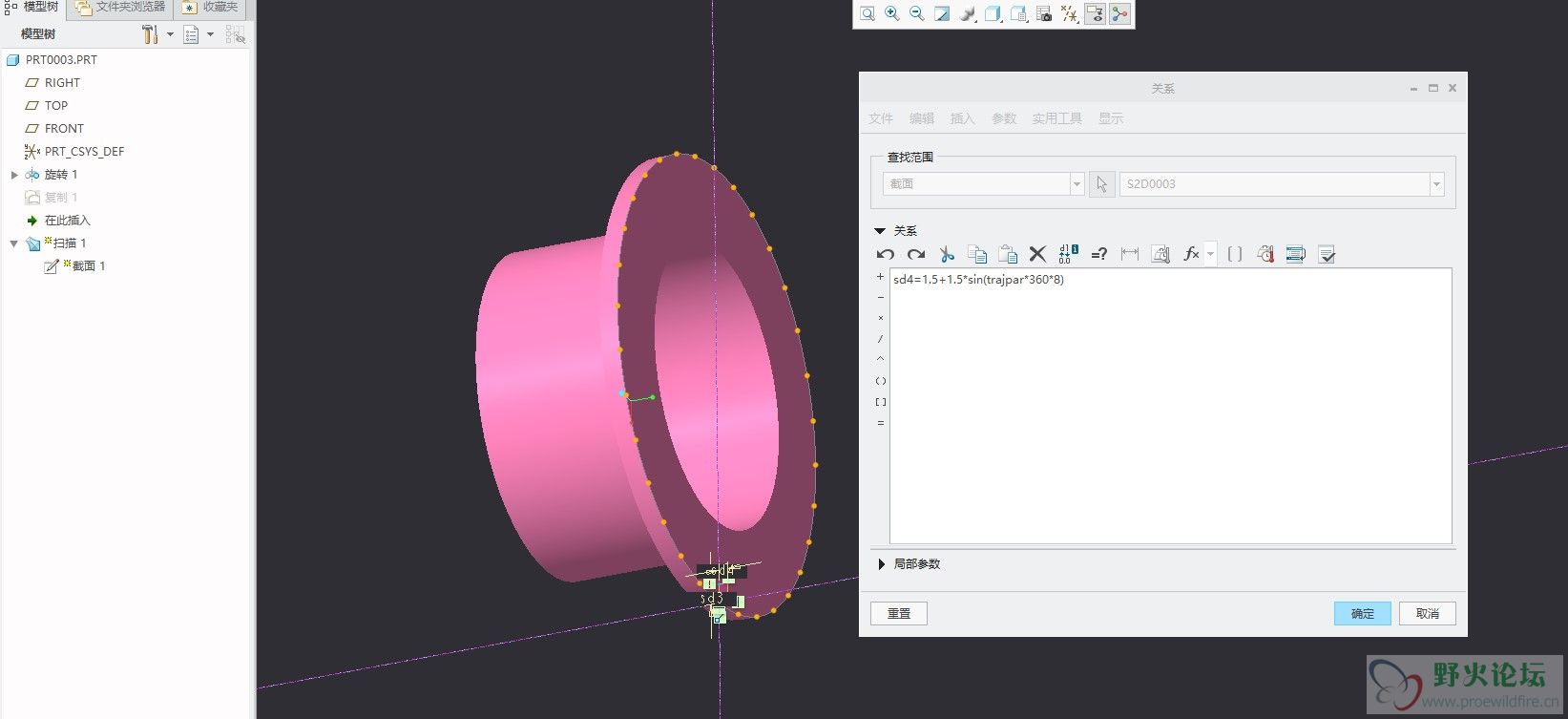

RT 萌新求问

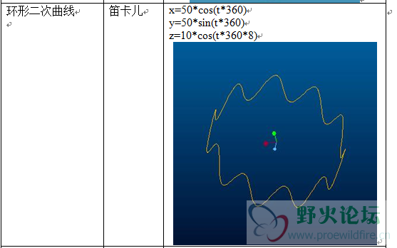

发表于 2020-5-15 10:54 | 显示全部楼层
参考这个关系 sd5=30-1.5*sin(trajpar*360*10)

发表于 2020-5-15 11:19 | 显示全部楼层
公式画曲线,再扫描切除

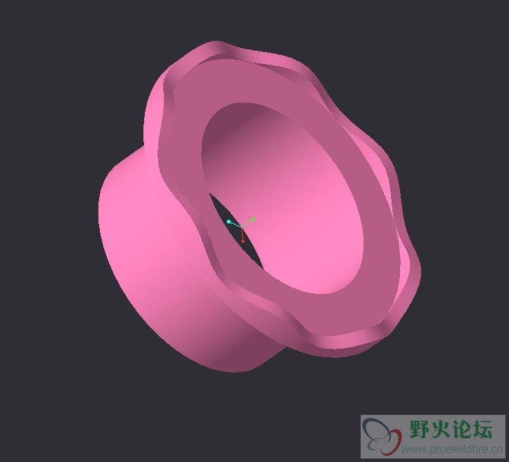

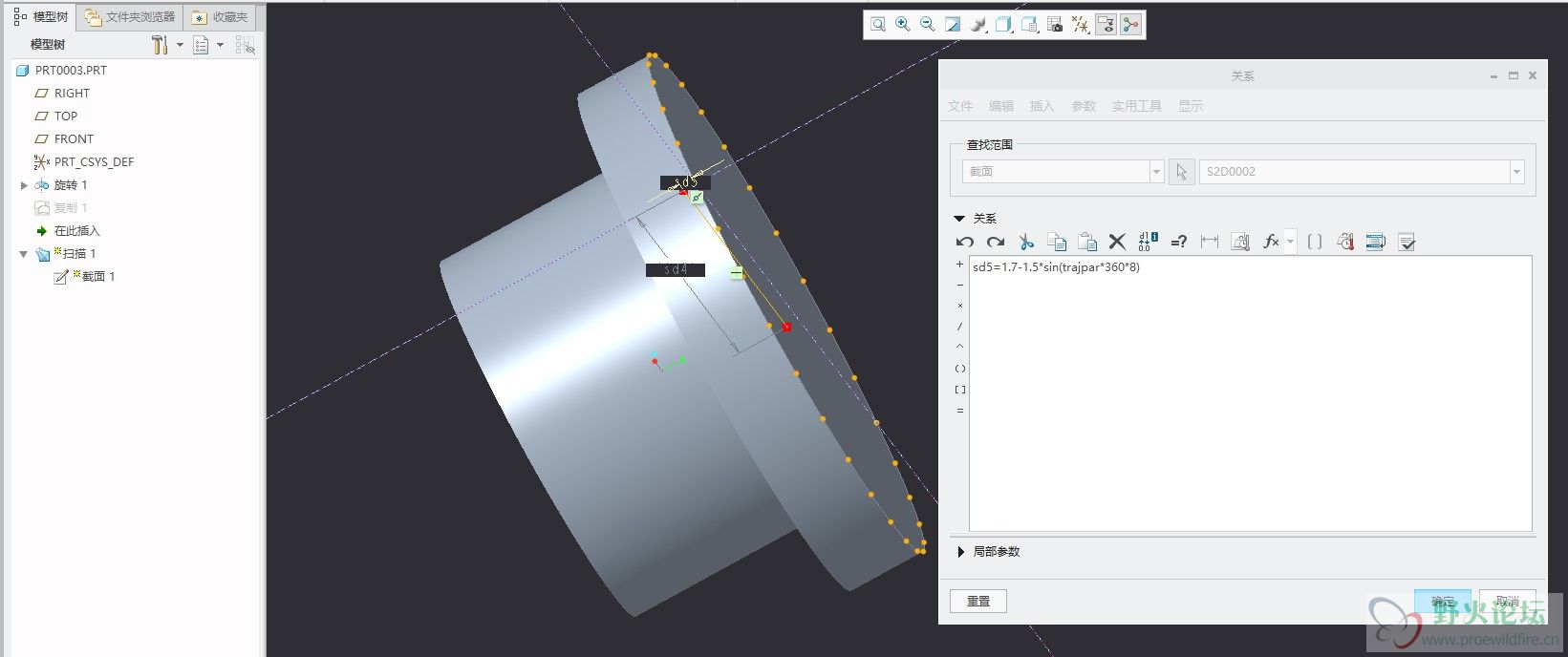

发表于 2020-5-15 12:52 | 显示全部楼层
变截面扫描哦
sd5=1.7-1.5*sin(trajpar*360*8)
试试看

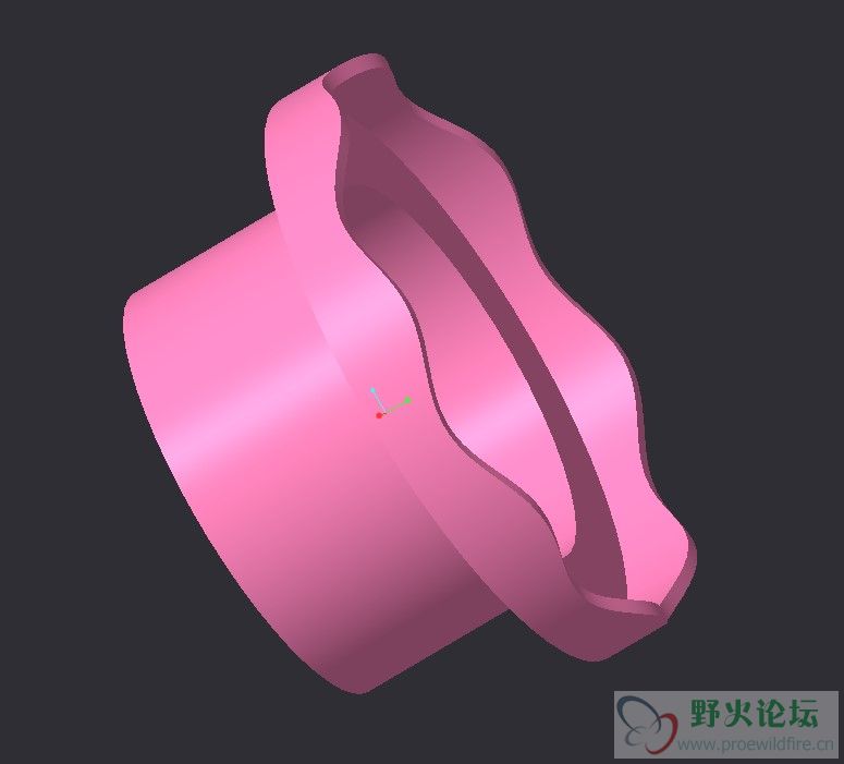

发表于 2020-5-15 13:00 | 显示全部楼层
或者直接变截面扫描
sd4=1.5+1.5*sin(trajpar*360*8)

发表于 2020-5-15 13:23 | 显示全部楼层
俯视图,拉个五角星的类似形状曲面,倒圆角,相交线。这种的直观好控制
